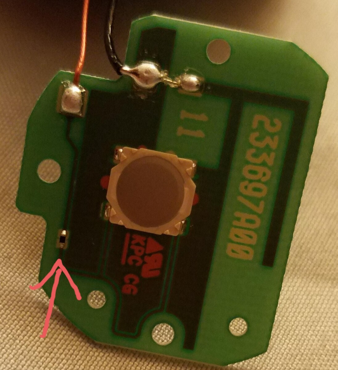

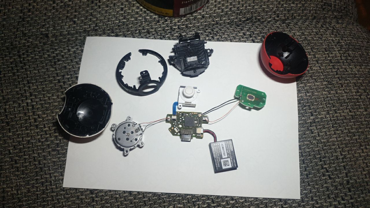

ich habe meinen Pokeball Plus vor kurzem auseinander genommen um ihm
eine Fangautomatik zu spendieren... Dummerweise habe ich dieses winzige
Bauteil dabei abgelötet ohne es sofort zu bemerken.
End vom Lied ist, dass ich absolut keinen Schimmer habe was dieses
Bauteil sein soll und ihn deshalb nicht reparieren kann.
Ich würde mich sehr freuen wenn es jemanden gibt der da unterschiede
feststellen und mir sagen kann was es ist denn für mich sehen SMD
Bauteile irgendwie gleich aus.
Liebe Grüße Shaggy

> Einfach ein SMD Widerstand? Ab 0402 glaub ich stehen da keine Werte mehr
> drauf ...
Bereits bei 0603 gibt es Hersteller die da nichts mehr drauf drucken.
Ich wuerde da einfach testweise irgendeinen Wert zwischen 1k und 10k
drauf machen.

Das geht nur mit Messung am abgeloeteten Bauteil. Man kann anhand der
Farbe sehen das es kein Kondensator ist, ich kann meist auch noch
erkennen ob es ein Widerstand oder ein Spule ist. Allerdings ist dafuer
dein Bild zu schlecht. Aber wie schon jemand sagte, es kann bei dieser
Schaltung nur ein Widerstand sein.
Den Wert muss man dann aber auf jedenfall raten wenn man nicht messen
kann. Aber das ist hier ja nicht so kritisch.
Olaf
Gast #6715710
ist die schwarze Leitung eine dünne Koax-Leitung? Die Leiterbahn rechts
auf dem Foto sieht schon ein wenig nach Antenne aus und der
Steckverbinder auf der Hauptplatine sieht auch nach Antennenstecker aus.
Bei 3 Leitern zur Tasterplatine kann es dann wirklich nur ein
Pullup-Widerstand sein. Über den Mittelleiter geht dann das Tastersignal
als DC zur Hauptplatine und das Antennensignal als HF.

Es kann es Festwiderstand unbekannten Wertes sein, oder ein NTC oder
PTC.
Es wird kein Kondensator, Spule oder Diode sein.

Da ist ja eine Menge Zeug drin in dem Ding. Ich hatte mal so eine
Pokemon-Plus Uhr umgebaut zum Autofangen ;-) Einfach den Ausgang für den
Vibrationsmotor mit dem Eingang des Tasters verbunden...
Schließe mich ansonsten Stefan an, dass schwarze ist tatsächlich eine
Koax-Leitung für die Antenne, offenbar wird über den Mittelleiter auch
der Taster dann abgefragt, indem er die Antennenleitung nach "Plus" über
den Widerstand zieht.
Ich würde einfach mal einen 10 kOhm (SMD-)Widerstand probieren.

Das seh ich ähnlich. Nur für einen PullUp fehlt eine Verbindung. Der
PullUp wird im µC sitzen und diese Spule, die Leitung vom Schalter zum
µC, HF mäßig von der Antenne entkoppeln!?
