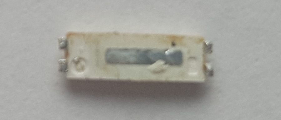

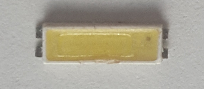

Hallo, die LED stammt von einem LED Streifen. Auf dem Streifen funktioniert sie, aber einzeln bekomme ich sie nicht zum Leuchten. Kann mich jemand aufklären?

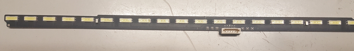

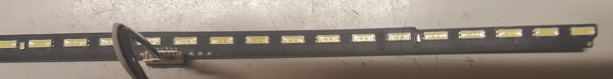

Teo D. schrieb: >> Spannung sind 6V > > Was soll mir das sagen?!-/ Auf dem Streifen sind jeweils 6 LEDs in Serie. Gesamtspannung die angelegt werden muß beträgt 32(min) bis 36 V, d.h. je LED 6V.
Tot 'gegrillt'?-/ Zeig doch mal die genaue Verschaltung auf dem Streifen.
Teo D. schrieb: > Tot 'gegrillt'?-/ Das Diodenmeßgerät zeigt richtig an! > Zeig doch mal die genaue Verschaltung auf dem Streifen. Da ist sonst nicht viel zu sehen! Ich frage mich eigentlich wofür der Mittelkontakt gut ist?

Der Mittelkontakt dient dem Wärmemanagement. Der ist wahrscheinlich mit einem der äußeren Kontakte verbunden. Dann würde ich Aufgrund des Gehäuses eher eine MidPower-LED vermuten. Dann vermute ich mal weiter das beim Auslöten die LED gestorben ist und dein Diodenmeßgerät die parallel liegende Schutzdiode gemessen hat. Michi Was du genau gemessen hast wissen wir jedenfalls nicht. Nicht einmal die Gehäuseabmessungen.
Michi schrieb: > dein Diodenmeßgerät die parallel liegende Schutzdiode gemessen hat. Das war der entscheidende Hinweis. Mir war nicht bekannt, daß da Schutzdioden verbaut sind. Die eigentliche LED wird von meinem Meßgerät gar nicht angezeigt. Super, danke!
