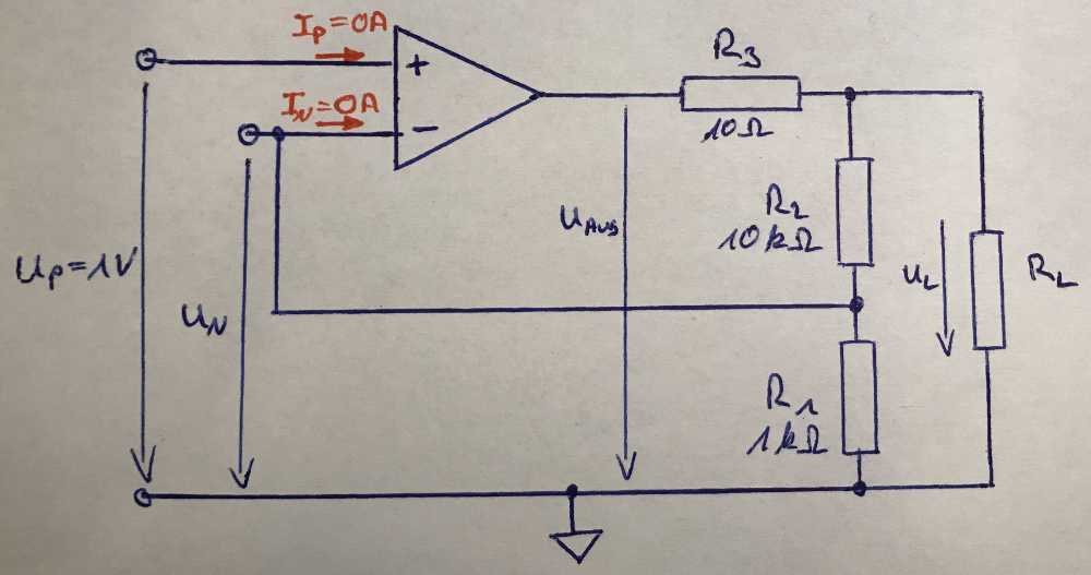

Hallo!
Die angehängte Schaltung stammt aus einer Übungsaufgabe aus einem
Lehrbuch (keine Angst, ihr sollt mir nicht rechnen helfen :D ). In dem
Kapitel geht es eigentlich um grundlegende Gleichstromrechnungen
(Kirchhoffsche Gesetze, U=R*I, etc.). Die Tatsache, dass hier ein
Operationsverstärker enthalten ist, soll, so glaube ich, nur
verunsichern.
Letztlich soll der Spannungsabfall am Lastwiderstand R_L berechnet
werden, der interessiert mich hier aber gerade gar nicht. Meine Frage
ist viel mehr:
Wie kann es denn überhaupt zu einem Stromfluss kommen, wenn zwei der
drei Anschlüsse am Operationsverstärker einen Strom von 0 A haben? Dann
muss doch der Ausgangsstrom zwangsläufig auch null sein (nach dem 1.
kirchhoffschen Gesetz). Es ist doch völlig egal, ob es sich um einen
einfachen Knoten oder ein beliebiges Bauteil handelt - die Bilanz der
Ströme muss doch dennoch aufgehen?!?
Es ist auch noch eine Gleichung für den Operationsverstärker angegeben:
U_Aus = V * (U_P - U_N) mit V = 10^5
Falls es noch wichtig sein sollte: Laut Lösung soll U_L = 11 V sein.
Kann mir das bitte jemand erläutern? Da ich Anfänger bin, sagen mir die
ganzen Erklärungen aus dem Internet zum Thema Operationsverstärker
leider nicht viel.
Danke!

#6718012
Der OPV ist mit R2 und R1 gegengekoppelt. Daher ist die Verstärkung:
Die Leerlaufverstäfkung von 100.000 kann vernachlässigt werden.
Wenn Un=0 ist, dann ist die Ausgangsspannung 11V.
Die Eingangströme haben keinen Einluß auf den Ausgangstrom.

Karadur schrieb:
> Der OP sorgt dafür dass Un=Up ist
> => Un=1V mit In=0 muss durch R1 1mA fließen. Damit auch durch R2.
> => Ur2 =10V => UL=11V
Was denn nun U_N = U_P oder U_N = 0?
Kann man die Aufgabe auch nur mit Hilfe der Maschen- und Knotenregel
lösen ohne zu wissen, was die Besonderheiten bei einem OP sind?
Danke!

#6718332
Möp schrieb:
> Wie gesagt, die
> Aufgabe setzt 0 Wissen über OP voraus.
Das ist deine falsche Interpretation
Nein, denn der OP ist kein Widerstand sondern ein aktives Bauelement mit
komplexen und nichtlinearen Zusammenhängen zwischen Strom und Spannung.
Die oben gezeigte Schaltung lässt sich nur dann einfach berechnen wenn
man weiss welche (vereinfachte) Annahmen man bzgl. des OPs machen kann.
Gast #6718348
Ein OP der eine Gegenkopplung hat regelt (innerhalb seiner Parameter )
die Differenz der Eingänge auf 0. Wenn Up=1 => Un=1.
Damit kannst du wie in meiner Lösung ohne weitere Kenntnis des OPs die
Aufgabe lösen.
Gast #6718351
Ja, kann ich: Der OPV wird als nichtinvertierender Verstärker betrieben:
Dessen Verstärkung beträgt 1+ (R2/R1) d.h. 1+ (10KOhm/1KOhm) ergibt 11
Am Eingang liegt +1 V gegen GND an, die 11-fach verstärkt werden und
somit
stehe dann am Ausgang gegen Masse +11 Volt.
Die 10 Ohm sind als Schutzwiderstand drin und können bei der Rechnung in
den Skat gedrückt werden, da sie gegenüber den maßgeblichen Widerständen
verschwindend klein sind.
HTH
Gast #6718368
Aber nur wenn der durch RL hervorgerufene Strom so klein ist, dass die
Spannung über R3 kleiner ist als die Betriebsspannung plus UL.(bei
idealen OVP).

#6718427
Oft wird ein OP als ideales Bauteil betrachtet, mit einem unendlich
hohen Eingangswiderstand. Deshalb ist es auch möglich zu sagen: I = 0.
...aber
Bei dieser Betrachtung ist tatsächlich (???) nur Ip = 0. Geht man von
einer Eingangsspannung Up von ungleich Null aus, so sollte sich, bedingt
durch die zugehörige Ausgangsspannung vom OP, auch ein Strom Richtung Un
einstellen. Letzterer kommt, wegen dem unendlichen Eingangswiderstand
direkt von "außen". Die Angabe: In = 0 gilt nur für das "kurze"
Leiterbahnstückchen in den negativen Anschluss vom OP.
(Firma: مهندس) #6718463
Möp schrieb:
> Dann muss doch der Ausgangsstrom zwangsläufig auch null sein (nach dem
> 1. kirchhoffschen Gesetz).
(Wurde schon geschrieben, weil es so elementar ist):
Du mußt bedenken, daß ein OP ja noch mehr Anschlüsse hat, zumindest noch
plus und minus als Versorgung. Stell Dir einen idealen OP vor, dessen
Eingangswiderstände unendlich hoch sind: trotzdem kann er Ausgangsströme
liefern.
> die Bilanz der
Die Bilanz geht immer auf! Die Summe der Ströme (z.B. 2x input,
output, 2x power supply) ergibt immer Null. Nur eben alle einbeziehen.
Der komplette OP ist dann der Knoten wo alle Ströme zusammen treffen.

Gast #6718489
Hä?
Hier ist eine Übungsaufgabe vorhanden. Da ist es allgemein üblich, wenn
keine näheren Angaben gemacht wurden, dass (fast) alles idealisiert ist:
Die Eingänge haben sind unendlich hochohmig, der Verstärkungsfaktor ist
unendlich und der Ausgangswiderstand ist Null. Und dass sich die
Ausgangsspannung so einstellt, dass immer U_N=U_P sein wird.
Bei einem realen OPA mit z.B. FET-Eingängen ist das, was dazu als Ablage
herauskommt, im Sub-Promille-Bereich. Also vernachlässigbar, aber
hervorgerufen durch kleinste Ströme in die Eingänge und durch die
endliche Verstärkung.
Wenn hier ein endlicher Wert für die Leelaufverstärkung angegeben wurde,
werden keine 11V am Ausgang herauskommen (sondern vielleicht nur
10.999V); aber das ist ebenso eine zu vernachlässigbare Ablage in der
selben Größenordnung. Nach dem Sollergebnis zu urteilen wird es so sein,
dass man solche Dinge auch in der Aufgabe vernachlässigen darf.
Wenn nicht, dann muss man eben ansetzen, dass U_Aus = v*(U_P-U_N) ist
(um dann danach den Grenzübergang für v→∞ zu machen). Dann ist die
Aufgabe aber ohne Angabe von R_L nicht mehr lösbar - wegen R3 und dem
fehlenden Wert von R_L.
Daher gibt es hier keinen Strom in den negativen Eingang!
Letztlich muss man nur den Spannungsteiler R1/R2 betrachten und dann
hochrechnen, wie groß UL sein muss, dass am Teilerknoten die Spannung
U_P=U_N=1V anliegt.
Man muss also nur rechnen U_N = U_P = U_L * R1/(R1+R2) und das nach U_L
auflösen. R1, R2 und U_P sind gegeben. Es ergeben sich die genannten
11V.
Nicht (nur) wegen dem verschwindend kleinen Wert, sondern weil nach U_L
gefragt wurde. Durch diese 10Ω erhöht sich nur U_Aus um einen sehr
geringen Betrag.
Nein, es ist nicht egal.
Ein OPA ist eine gesteuerte Spannungsquelle. Er liefert eine Spannung
ab, die nach deiner genannten Gleichung zu bestimmen ist.
Der reale OPA hat jedoch noch eine Stromversorgung und daher kommt auch
der Strom am Ausgang. Er ist also nicht zwangsläufig Null, nur weil an
den Eingängen kein Strom fließt.

Nochmals vielen Dank für eure Hilfe! Ich habe noch eine
Verständnisfragen:
Auf der einen Seite machen eure Erläuterungen, weshalb U_P = U_N sein
muss Sinn. Doch auf der anderen Seite, wird der Verstärker mit U_aus =
V*(U_P-U_N) beschrieben. Wenn nun U_P = U_N ist, dann ist meine
Ausgangsspannung doch null?!?

Das sind verschiedene "Idealisierungsstufen" beim Betrachten des OPV.
U_P = U_N gilt, wenn keine Offsets vorliegen und wenn die
Leerlaufverstärkung als "unendlich" groß betrachtet wird.
U_aus = V*(U_P-U_N) gilt, wenn keine Offsets vorliegen und wenn die
Leerlaufverstärkung als entlich betrachtet wird (nämlich als V)
Moderator (Firma: Titel) Persönliche Seite #6719345
Möp schrieb:
> wird der Verstärker mit U_aus = V*(U_P-U_N) beschrieben.
> Wenn nun U_P = U_N ist, dann ist meine Ausgangsspannung doch null?!?
Richtig. Aber selbst, wenn du mit V = 10^5 am Ausgang 1V haben willst,
musst du am Eingang nur 10µV Differenz haben. Und dein Multimeter zeigt
dann am Eingang immer noch 0 an. Selbst wenn du am Ausgang 10V haben
willst, muss die Eingangsdifferenz lediglich 100µV sein. Auch da zeigt
dein Messgerät noch immer 0 an.
Ergo kann man sich als "Eselsbrücke" zum Erfassen der Funktion einfach
denken: U+ = U-, Eingangsdifferenz = 0V.
Bestenfalls später bei der genauen oder grenzwertigen Betrachtung einer
Schaltung und der möglichen Fehler durch Rauschen, Leckströme und
Offsetspannungen muss man dann nochmal tiefer in die Materie.

Genau da fängt das notwendige tiefere Verständnis und der Einfluss der
Realität an.
Null ist die Differenz theoretisch nur bei idealem OPA. Und beim idealen
OPA ist auch die Verstärkung V unendlich.
So, jetzt wird es mathematisch problematisch: Null mal unendlich ist
halt nicht zwangsweise Null ... 😀
Dafür gibt es dann in der Mathematik den Grenzübergang. Man nimmt die
Differenzspannung als endlich an, V ebenso und stellt mit der
Beschaltung die Gleichungen auf.
Dann macht man den Grenzübergang für die Verstärkung gegen unendlich und
zwangsweise muss die Differenzspannung dann gegen Null gehen.
Es bleiben die üblichen Gleichungen übrig, die man vom beschalteten OPA
kennt und die wir oben als Voraussetzung bereits eingebracht hatten.
