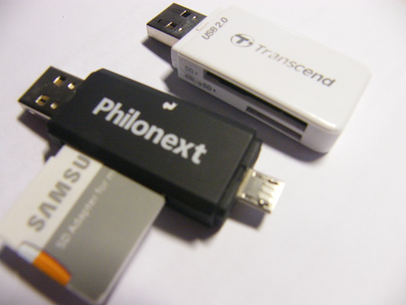

Mikro-SD auf USB-Stick-Adapter kenne ich schon. :) Mit den Typen, bei denen die SD-Karte hinten raussteht, habe ich schlechte Erfahrung gemacht: Zu leicht wird das raustehende Ende der SD-Karte mechanisch beschädigt, und dann sind alle Daten weg... Ich bevorzuge deshalb solche Sticks, bei denen die SD-Karte vorn in den USB-Stecker eingeschoben wird. Was ich bislang vermisse, ist ein ein solcher Adapterstick mit einem Fach zur Aufbewahrung weiterer SD-Karten... Schlaumaier schrieb: > Bauweise 2 : (die hab ich auch). Die Karte hat ein "Dicken Knubbel" und > kann bei mir 2 USB-Anschlüsse direkt ohne Spezialadapter liefern. (Habe > ich aber auch schon mit 4 Anschlüssen gesehen). Diese 4-fach-USB-Karte habe ich auch. Nachteile: 1. Das Teil ist relativ schwer und sitzt deshalb nicht besonders fest im Slot, rutscht also leicht raus. 2. Wenn man mehr als einen USB-Anschluß benutzen möchte, braucht man ein externes Netzteil dafür.

Beim USB-Adapter-Kauf aufpassen. Es gibt welche wo die SD-Karte rechts
oder links einzustecken ist. Evtl. wird dann der Nachbar-Slot behindert.
#6720256

oszi40 schrieb: > Peter N. schrieb: > Beim USB-Adapter-Kauf aufpassen. Es gibt welche wo die SD-Karte rechts > oder links einzustecken ist. Evtl. wird dann der Nachbar-Slot behindert. WOW. So Teile habe ich noch nie gesehen. Ehrlich. Ich kenne und nutze eh nur Mirco-SD + Adapter wenn das Gerät den will.
