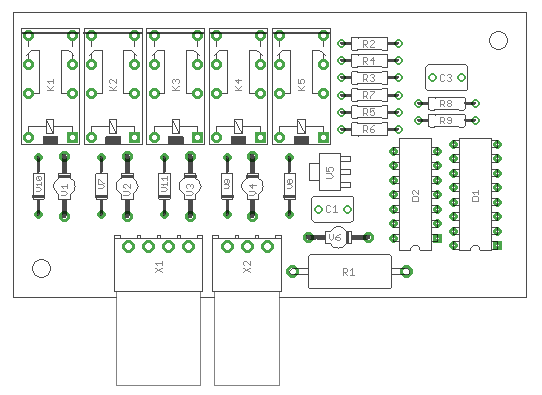

Ich möchte gern eine Fußraumbeleuchtung in einem KFZ beschalten.
Dabei habe ich das Problem die Eingangssignale zusammen zu führen um
diese an ein Zeitrelais zu hängen. Das Fahrzeug soll mein persönlicher
Garagen-Oldtimer werden, daher kein "Alte Rostkarre bekommt
Fußraumbeleuchtung" Bastellei. Die Beleuchtung ist sauber unter dem
Teppich am Kabelstrang für den Sitz entlang verlegt etc. Es soll schon
ordentlich werden und nicht nur Funktion haben.
Die Signale sind:
alle von der Spannungsversorgung des KFZ, daher DC 10V-14,4V
IN1: Stromstoß vom Türschlossöffner (über Funk aktiviert)
IN2: Dauersignal bei Tür auf (über Türleuchten)
IN3: Leuchte im Himmel manuell geschaltet (Scheinwerferschalter
herausziehen)
IN4: Zündungsplus (Schlüssel im Zündschloss gedreht)
Die Fußraumbeleuchtung soll einschalten, wenn aufgeschlossen wird (IN1)
eine Tür geöffnet wird (IN2) und dann nach etwa 30s abschalten, es sei
denn Zündungsplus (IN3) oder die Deckenleuchte (IN4) liefert ein
Dauersignal. Nach Ausschalten des Zündungsplus soll auch nach 30S die
Fußraumbeleuchtung abgeschaltet werden.
Natürlich kann ich diese vier Signale nicht einfach zusammenklemmen um
das Zeitrelais anzusprechen. Eine Möglichkeit wäre dies Über
entsprechende Dioden zu realisieren, was mir jedoch mangels Trennung
zuwieder ist. Soll ich jedes einzelne Signal über ein Relais schalten?
ich möchte nicht etliche Bauteile oder 4 einzelne Relaisplatinen und ein
Zeitrelais hinter dem Sicherungskasten quetschen müssen.
Ein Zeitrelais, welches ausreichend sein sollte, wäre z.B.:
https://www.amazon.de/gp/product/B07W6NLTYT/ref=ox_sc_act_title_1?smid=AFTPRZXWG0XGC&psc=1
Was haltet Ihr davon?
Eine platzsparende Möglichkeit wären Halbleiterrelais, allerdings finde
ich nur die großen teuren 40A Relais. gibt es sowas nicht in klein, am
liebsten auf einer Platine im Gehäuse, oder Ähnliches mit Optokopplern,
welche laut meiner Recherche mit der wechselnden Spannungsversorgung
nicht klar kommen.
Leider habe ich keine Zeitrelaisplatine mit mehreren getrennten
Eingängen gefunden, das wäre optimal. Weiß jemand wo ich so etwas finde?
Lohnt sich das, sich so etwas anfertigen zu lassen? Wäre das alles
sauber und klein auf einer Platine, wäre dies absolut mein Favorit und
auch gutes Geld wert.
Selber Eine entsprechende Platine zu designen traue ich mir nicht zu.
Des weiteren kann ich das Preislich überhaupt nicht einschätzen.
Gibt es Eine geeignete dem Zweck entsprechende Kleinsteuerung, welche
mir nicht die Batterie leer saugt?
Soweit meine Überlegungen.
Wie würdet Ihr das lösen?

Es gibt auch ziemlich kleine "normale" Relais, siehe oben, die Platine
im Bild ist 90x50mm groß. Nur wenn Glühlampen geschaltet werden, muss
eins von den fünf evt. größer werden. Obacht: Die Platine ist absolut
nicht fertig, nur eine Abschätzung, wie groß sie mit Relais werden
würde.

Die Platine selbst würde ca. 12.- Euro kosten, oder das doppelte, wenn
es brandeilig ist. Dazu 20.- Euro für die Bauteile, grob geschätzt; die
Wago-Stecker sind so teuer, billiger geht immer, mag ich aber nicht.
Wenn man ein wenig nachdenkt braucht eine selbst designte Platine 0.0
Strom (wenn das Licht aus ist). Tja, so würde ich das machen.
