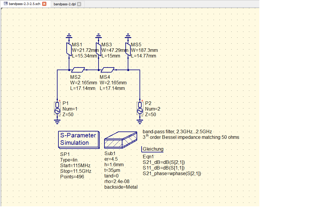

Hallo Leute, was mache ich falsch?

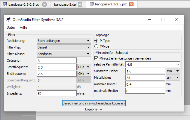

Ich habe mir am WE mal das QucsStudio heruntergeladen und wollte mir ein
Bandpassfilter für 2.4Ghz berechnen lassen. (Soll vor einen Down-Mixer
am SDR-Stick mit 2GHz-ZF, um dann auf 400Mhz runtermischen zu können,
damit ich mir W-LAN und BT ansehen kann)
Die Bedienung des Programms ist ja auch für Nichtprofis gut gemacht,
Respekt an den Autor DD6UM, natürlich auch an das Qucs-Team!

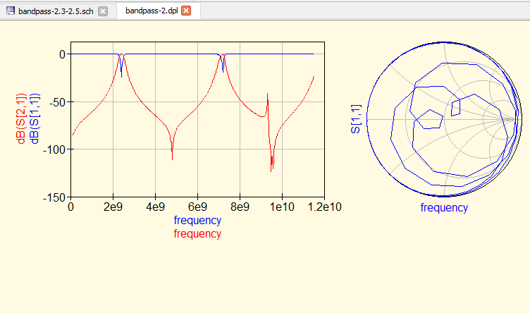

Der Filterdesigner liefert mir ein Schaltbild(bp2.3-2.5_sch.png),
welches man aus der Zwischenablage einfügen und simulieren
kann(bp2.3-2.5G_GRAPH.png). Unter "Werkzeuge" kann man aus dem
Schaltbild ein Board erzeugen(bp2.3-2.5_pcb.png). Super.
Ich habe die entsprechenden Screenshots mal angehangen.

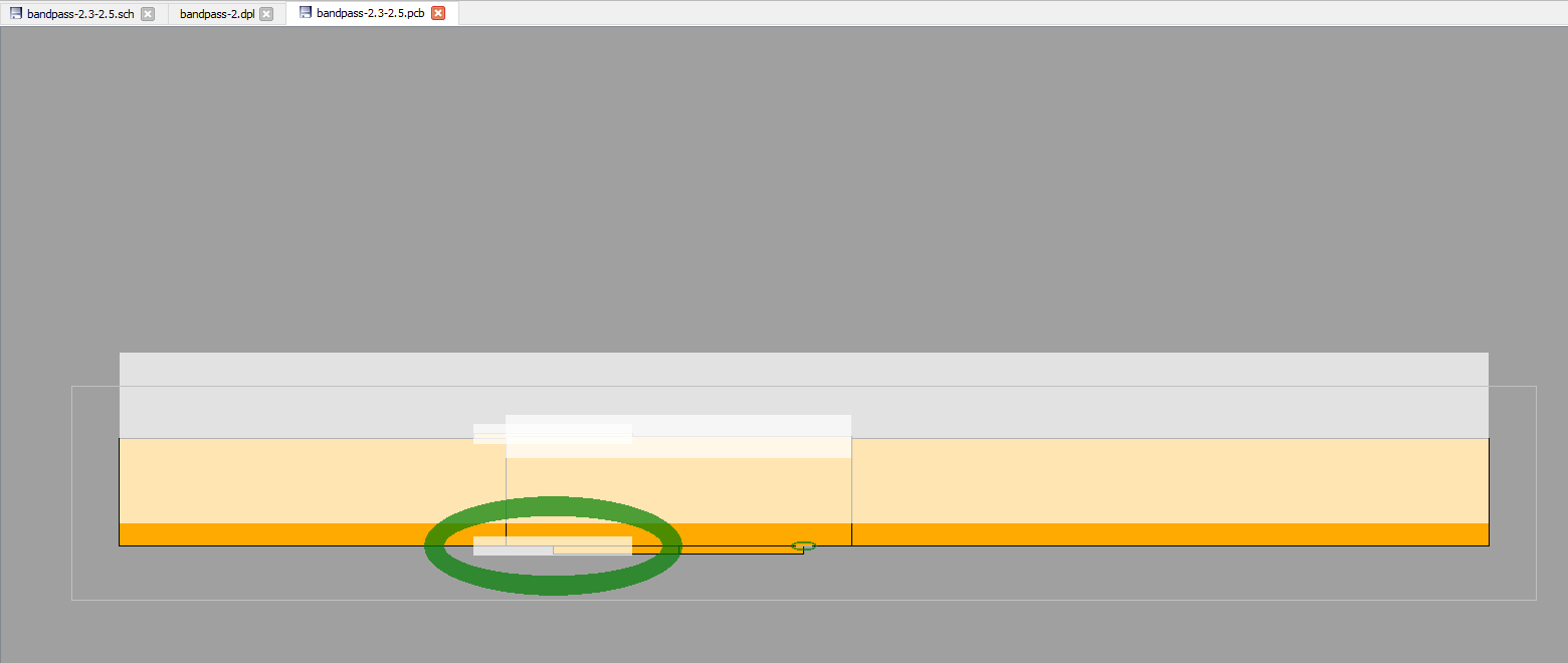

Das Layout passt aber nun mal garnicht. Sind hier die XY Koordinaten der
Striplines verkehrt?
MS2 und MS4 liegen ja, den Erwartungen gemäß mit Länge und Breite in den
Regionen, wo ich das bei 50R erwarten würde. Die Stubs aber nicht, oder?
Länge von 14,15mm passt ja, aber die Breite ist mir suspekt. Die
Simulation wird das schon richtig rechnen, bin ich mir sicher. Aber
selbst, wenn das dann so aussehen sollte, kann ja beim Erstellen des
Layout irgendwas nicht stimmen.
Wie macht man das richtig?
Herzlichen Dank für weiterführende Kommentare.

Bei früheren Arbeiten (damals noch mit TouchStone) war die
Mathematik sehr geduldig und rechnete und optimierte beliebige
Leitungslängen und -breiten zu einem theoritisch funktionierenden
Gebilde zusammen. Wenn der Entwickler zu blauäugig war dann
ging das sehr schnell schief.
Ein einfaches Beispiel sollte verdeutlichen dass es da Grenzen
geben muss da sich bei Hochfrequenz die Stromverteilung nicht
an Gleichstromverteilung hält. Eine Leitung von 20mm Breite und
1mm Länge (also eine sehr kurze, sehr niederohmige Leitung)
wird sich nicht so verhalten wie berechnet da der relle
Knotenpunkt der Einspeisung und der Auskopplung bei diesem
Leitungsstück nicht so breit ist wie die Leitung selbst. Das
scheitert schon bei jedem Sprung von Leitungsbreiten (weswegen
man in moderneren Mikrowellen-Programmen explizit einen Step
mit der Länge Null als Bauelement zur Verfügung hat um diese
Effekte einigermassen nachzubilden. Auch Anzapfungen, "Tees"
gibt es als solche Elemente).
Nun hast du bei deinen Stubs bereits stark entartete Leitungen
mit riesiger Breite und sehr kurzer Länge, was in der Realität
nicht als solche Leitung funktioniert. Man muss sich also mit
seinen Leitungs-Dimensionen stark beschränken, sonst klappt das
nicht. Ob das jetzt das Problem mit dem Programm im Layout löst
weiss ich nicht. Selbst wenn du die Leitungsstücke von Hand
zusammenstöpselst wird dein Filter aber nicht funktionieren wie
berechnet. Ich habe mir es jedenfalls immer zur Aufgabe gemacht
eine Leitung nur dann als solche zu betrachen und zu erlauben
wenn sie deutlich länger als breit ist, sonst schaffen das die
Modellrechnungen nicht.

Probiere noch einmal die selbe Simulation mit 0.8 oder 0.5mm
Substrat-Dicke.
FR4 mit 1.6mm kann zu solchen “merkwürdigen” Breiten für die Lambda/4
stubs führen..

ich habe mal an die Kreuzungspunkte und Abzweigungen im Schaltplan
Stripline-Abzweigungen von links aus der Komponentensammlung gesetzt und
dort die Werte der Leiterbahnbreiten eingetragen.
Der Layouter arbeitet ansich schon korrekt, prüft aber die Eingangsdaten
nicht auf Plausibilität. Warum auch. An dem liegt es also nicht.
Dass der Filterentwurf eben nur die essentiellen Sachen ausspuckt, war
mir nicht klar.
