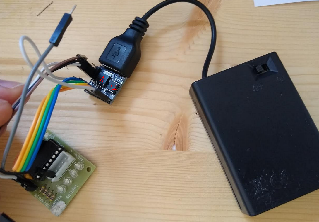

OP (Firma: Kein) #6720735
Vielen Dank für die schnellen Antworten!
@Felix, genau das habe ich eben auch befürchtet!
Ich habe jetzt einmal ein Bild angehängt, wie ich es eigentlich machen
wollte. Auf dem Bild ist aber noch die alte Version (mit Schrittmotor
statt servo) verbaut. Ich setze alle Pins auf LOW, sodass quasi nur
Strom fliest, wenn ich es wieder auf High setze (Anm. von Lothar M).
Einen Pin nutze ich als Abfrage ob er high oder low ist (mit Pullup) um
die Ausgangsposition des Schrittmotors einstellen zu können.
Ich habe einen Watchdog initiert der quasi alle 8sek aufweckt (maximal
was softwaremäßig geht), und trotzdem läuft mir die Batterie eben weg
(und neben bei bemerkt die Zeit ist sehr sehr ungenau, aber das wusste
ich und hängt wohl auch mit der schnell sinkenden Spannung zusammen)
Manfred, ich müsste also das Bauteil 1 (Bild) rauslöten und wenn möglich
noch die Power LED. dann kann ich aber nicht mehr wie oben über den USB
anschließen sondern müsste es über die PINS an der Seite direkt machen
(was ja geht da zhwischen 3.5-5.5 V mit den 3AA Batterien)
Verstehe ich das so richtig, eben dass dann der Spannungswandler weg ist
und USB Stromversorgung nicht geht?
Danke auch  Georg M. , genau an so ein Netzteil hatte ich eben gedacht,
in der Hoffnung es dann einfach zu lösen (eben ich habe dann das
Zeitproblem sehr genau da Zeitschaltuhr mit Synchronmotor bzw. digital)
und eben Stromversorgungsmäßig habe ich quasi unendlich zur Verfügung
Könnte es eben auch komplett mit Heißkleber "eingießen" aber dann kann
ich dir Programmierung nicht mehr verändern.
Seht ihr noch eine andere geschicktere Möglichkeit?
Danke und beste Grüße!
Blue

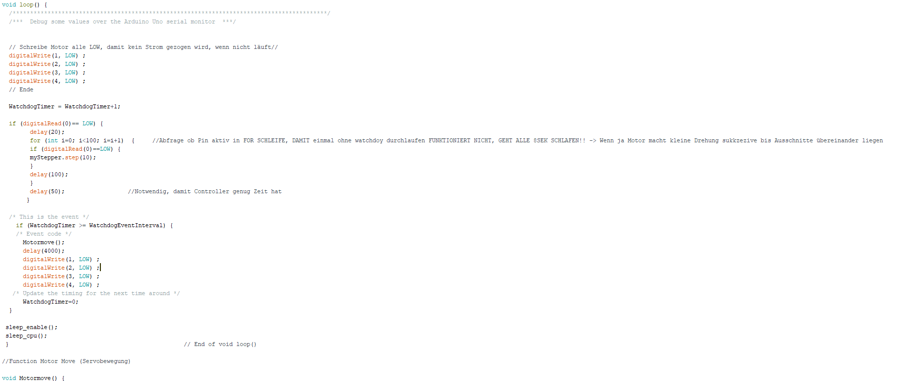

OP (Firma: Kein) #6720773
Das war die Digispark Programmierung für den Schrittmotor, da ich
mittlerweile festgestellt habe, dass meine Servoübersetzung nicht
klappt, muss ich wieder auf diesen zurückwelchseln!
//Edit: Programmierung als Snipshot angehängt, wegen Formatierung
______________________________________________________________________
_
 // Schreibe Motor alle LOW, damit kein Strom gezogen wird, wenn nicht
läuft//
  digitalWrite(1, LOW) ;
  digitalWrite(2, LOW) ;
  digitalWrite(3, LOW) ;
  digitalWrite(4, LOW) ;
  // Ende
  WatchdogTimer = WatchdogTimer+1;
  if (digitalRead(0)== LOW) {
        delay(20);
        for (int i=0; i<100; i=i+1)  {
//Abfrage ob Pin aktiv in FOR SCHLEIFE, DAMIT einmal ohne watchdoy
durchlaufen FUNKTIONIERT NICHT, GEHT ALLE 8SEK SCHLAFEN!! -> Wenn ja
Motor macht kleine Drehung sukkzezive bis Ausschnitte übereinander
liegen
        if (digitalRead(0)==LOW) {
        myStepper.step(10);
        delay(100);
        delay(50);
//Notwendig, damit Controller genug Zeit hat
  /* This is the event */
    if (WatchdogTimer >= WatchdogEventInterval) {
    /* Event code */
      Motormove();
      delay(4000);
   /* Update the timing for the next time around */
      WatchdogTimer=0;
 sleep_enable();
 sleep_cpu();
 }                                                  // End of void
loop()
//Function Motor Move (Servobewegung)
void Motormove() {
  myStepper.setSpeedHz(500);                      //500 Herz scheint
geschickt zu sein, schafft der Motor (bei 1000 gab Probleme)
  myStepper.step(410);
// End Function Motor Move (Servobewegung)
ISR (WDT_vect) {
  WDTCR |= _BV(WDIE);
Wobei mir gerade erst auffällt, dass ich ja das Schrittmotor Treiber
board dauerhaft am Strom vom Digispark anhängen habe, das kann ich in
dem Fall nicht auf LOW ziehen (da über normale Ausgangspins verdrahtet).
Könnte das auch viel Strom fressen, obwohl die Motorsteuerpins quasi
alle auf LOW sind? Dann müsste ich irgendwie über einen PIN versorgen
den ich eben auf LOW setzen kann, was aber eventuell zu wenig
Stromstärke bring?
Viel Grüße
BLUE
Gast #6721479
> (was ja geht da zwischen 3.5-5.5 V mit den 3AA Batterien)
Die Spannung von drei Alkalizellen rechnest Du noch einmal nach!
Fabrikfrisch können die knapp 1,7V liefern, am Ende sind sie erst bei
etwa 1 Volt.
Aua, willst Du nicht einfach mal den Schaltplan angucken, den ich von
der Digispark-Webseite geholt habe? Und mal gucken, wie herum die Diode
am USB im Board tatsächlich eingelötet ist - Dein Foto taugt nichts.
Ich unterstelle Digispark, dass der Schaltplan mit Vorsatz schlampig
ist.
Der Spannungsregler wird nur benötigt, wenn an JP2-Pin1 eine Spannung
größer 5V, mindestens 7,5V, eingespeist wird.
Wenn Du den Wert von R4 ablesen kannst und über diesen die Spannung
misst, kannst Du den Strom der LED ausrechen - den willst Du bei
Batteriebetrieb nicht haben.
Die LED an PB1(MISO) ist auch ein Kandidat für die Tonne.
Strom kann man messen. Ergebnis könnte auch werden, dass Dich Dein
Projekt überfordert und Du mit zwei Transistoren (NPN+PFET) den
Motorcontroller abschaltem musst.

OP (Firma: Kein) #6723342
vielen Dank für die Bemerkungen und Hinweise!
Ich habe mir den Schaltplan nochmal genauer angeschaut und die Pins am
78M05 und der PWR LED abgezwackt bzw die LED auch mit dünnem
Seitenschneider weggeschnitten. Die PB1 led stört nicht, da diese nur
bei der Motordrehung kurz aktiviert ist, und somit habe ich zumindest
noch einen Hinweis auf Funktionsweise des Boards!
Es scheint alles noch zu laufen und ich mache jetzt mal einen Testlauf.
Ich habe zusätzlich noch die Frequenz des Attiny heruntergesetzt über
void setup() {
  clock_prescale_set(clock_div_64);
Hier hat es mich gewundert, obwohl ich die Dokumentation gefunden habe,
ist es für mich nicht ganz verständlich, ich dachte erst der z.B. div_8
setzt den Clockspeed auf 16Mhz/8=2Mhz. Dem scheint aber nicht so zu
sein, sondern der div_8 setzt den Clockspeed auf 8Mhz?
Denn der Test bei mir mit div_64 ergibt, dass bei einem einfachen Blink
LED Program mit 1000ms delay die LED 4-fach langsamer läuft (jedenfalls
hat das (jeweils 4000ms an/ aus sichtbar).
Interessanterweise ist der Watchdog timer trozt dieser Anpassung wohl
bei 8sek (und nicht vor mir angenommen 8x4=64sek pro "Schlafzyklus")
geblieben.
Danke für den Hinweis mit dem Transitor für das Board, ich schaue jetzt
einmal wo ich beim jetzigen Aufbau lande und was dabei rumkommt, behalte
es aber im Hinterkopf!

ich danach trotzdem nach reinigen nochmal die Programmierung ändern kann
oder ob das zu viel Sauerei ist. Dann wäre die Heißklebevariante die
einfachste und sicher absolut dicht und robust!
Danke und viele Grüße
Blue
