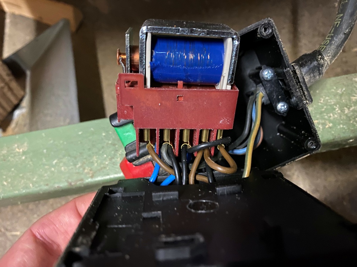

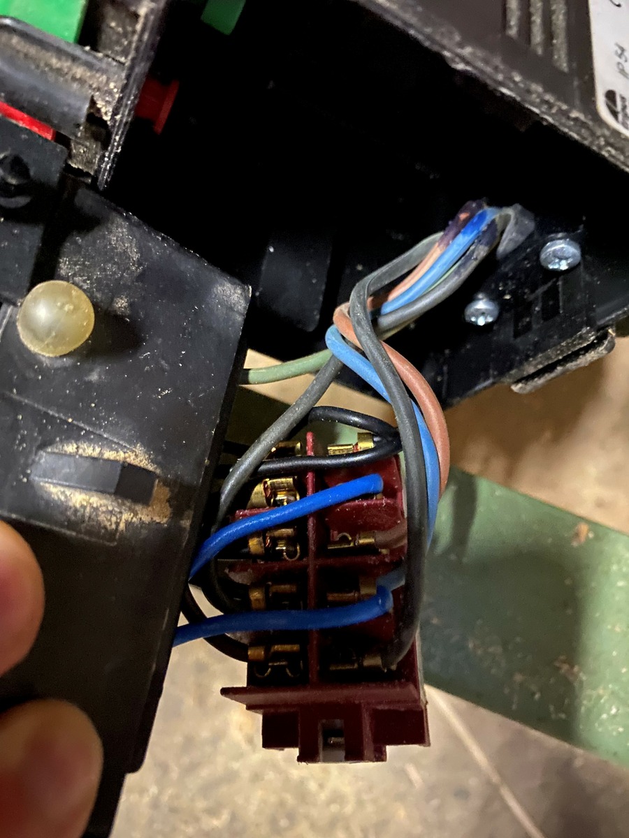

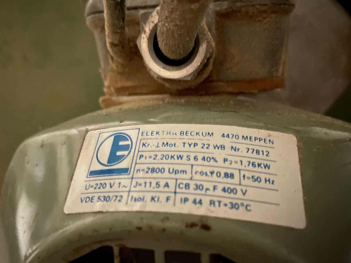

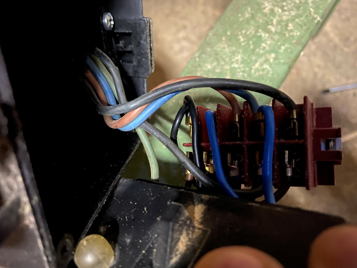

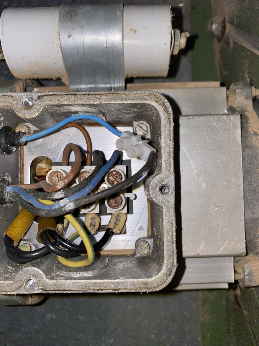

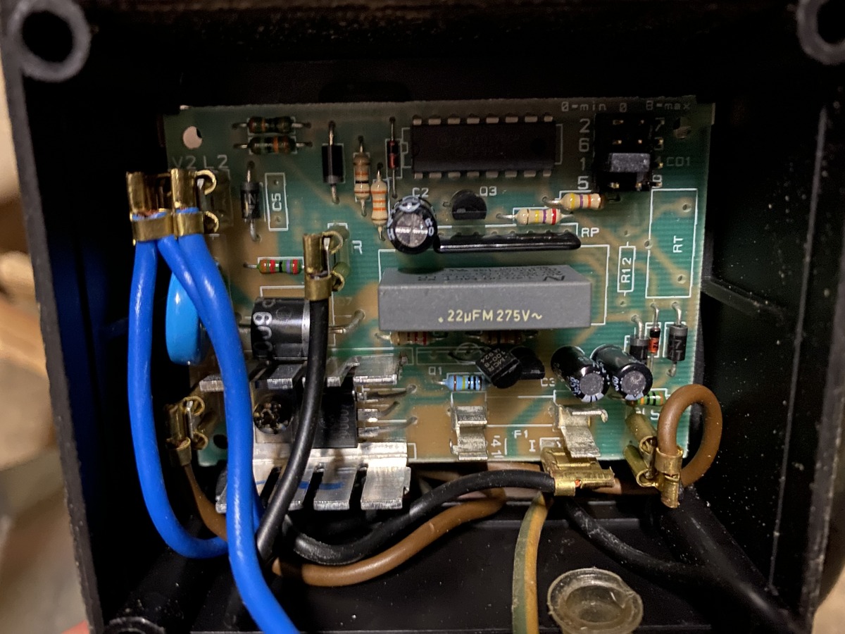

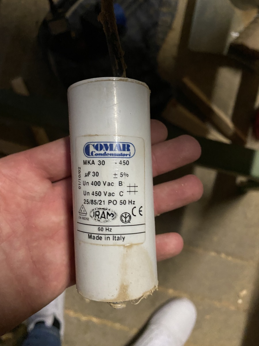

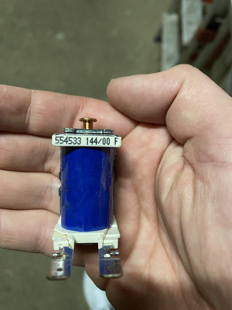

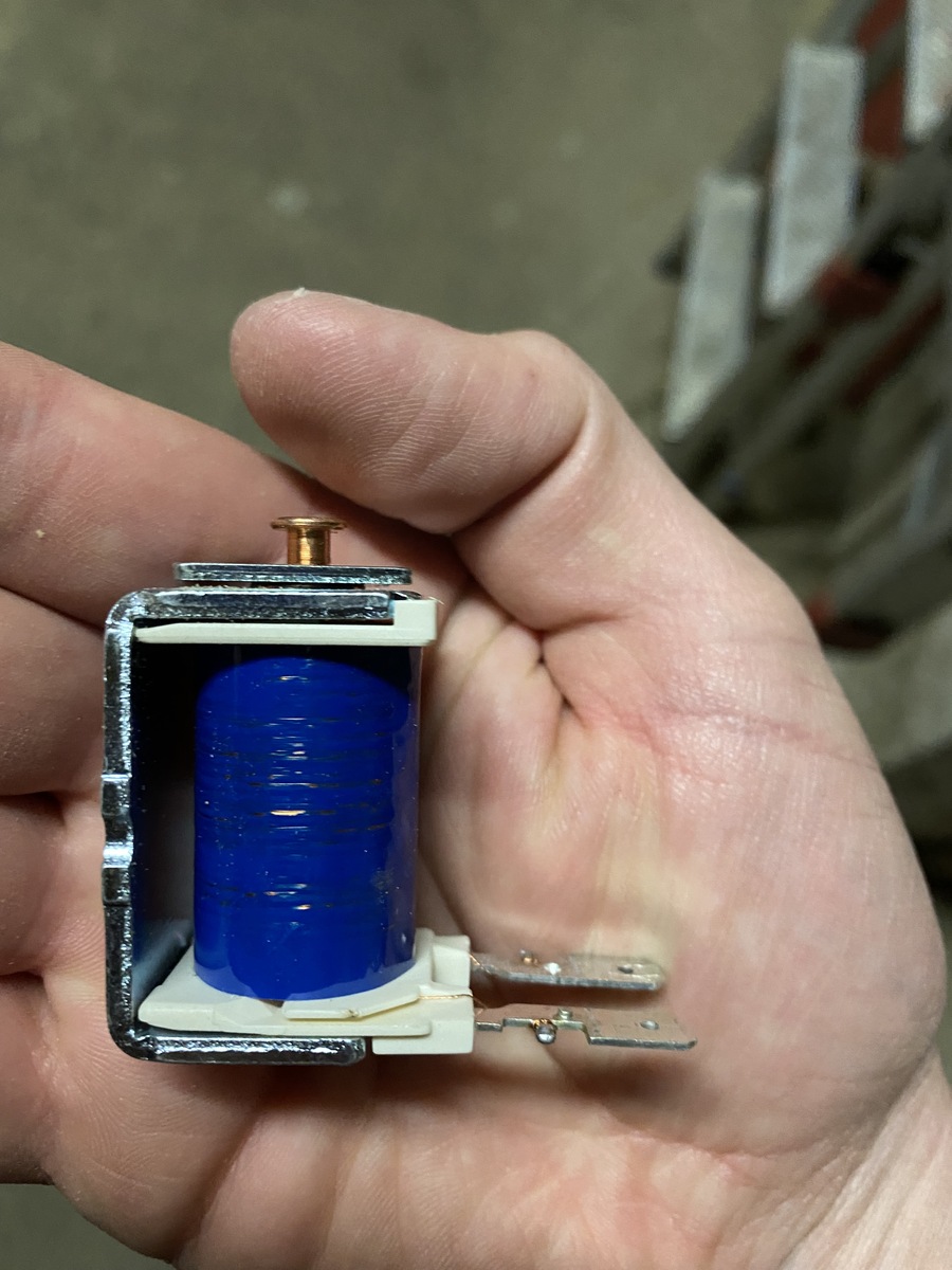

Hallo, ich habe eine ältere Elektra Beckum Tischkreissäge, welche leider seit kurzem nicht mehr startet. Es tut sich rein gar nichts. Auch kein Brummen. Bisher lief die Säge jahrelang ohne Probleme. Ab und an ging sie aus, vermutlich wegen einer Thermosicherung. Nach ca. 10 Minuten konnte sie dann wieder eingeschaltet werden. Nun geht jedoch wie geschrieben gar nichts mehr. Sägeblatt lässt sich problemlos und leicht drehen. Ich habe die Sicherung F16A250VE ausgebaut und gegen eine andere ersetzt. Hat jedoch nichts verändert. Für was ist diese Sicherung? Irgenwelche Ideen, warum die nicht mehr anläuft? Ich habe ein paar Fotos angehängt.

Stephan H. schrieb: > Irgenwelche Ideen, warum die nicht mehr anläuft? Vermutlich ist die Sanftanlaufelektronik hin. wendelsberg
#6718910
Vielleicht mal messen ob überhaupt Spannung an den Motoranschlüssen anliegt ? Dann sollte er wenigstens brummen, Also ist wohl ein Kontakt davor nicht mehr ganz willig.
Stephan H. schrieb: > Ich habe die Sicherung F16A250VE ausgebaut > und gegen eine andere ersetzt. war denn die alte kaputt?
Leider habe ich kein Messgerät und bin nicht so versiert. Ich habe die alte Sicherung gegen eine andere nach Ausschlussverfahren getauscht. Kann nicht sagen, ob die alte überhaupt defekt war. Die schaut aus, als wäre sie mit feinem Sand gefüllt. Was micht wundert, ist das sie bis vor kurzem problemlos funktioniert hat. Die Kontakte sehen soweit alle sauber aus.
Stephan H. schrieb: > Leider habe ich kein Messgerät und bin nicht so versiert. Ich habe die > alte Sicherung gegen eine andere nach Ausschlussverfahren getauscht. > Kann nicht sagen, ob die alte überhaupt defekt war. Die schaut aus, als > wäre sie mit feinem Sand gefüllt. Was micht wundert, ist das sie bis vor > kurzem problemlos funktioniert hat. Die Kontakte sehen soweit alle > sauber aus. Das ist das tägliche millionenfache Wunder: Die allermeisten Dinge fallen von einem Augenblick oder Tag zum nächsten aus, ohne vorher Bescheid zu sagen. :-)
Stephan H. schrieb: > Leider habe ich kein Messgerät und bin nicht so versiert. Dann dürfte es das Beste sein, wenn Du vom Hersteller der Säge einen neuen Motor kaufst.

Du solltest jemanden bitten dir zu helfen, vorort, jemand der sich damit auskennt. Lasse bitte selbst die Finger davon, dein Kenntnisstand reicht nicht. Und "Fernhinweise" anhand der Bilder sind nicht zielführend. Es kann z.B. was völlig simples wie Kabelbruch sein, das sieht man auf keinem Foto. Gruss

Es könnte auch der Kondensator defekt sein von dem du ein Bild gemacht hast. 30 mikrofarad MP. Der wurde 2002 hergestellt. Wenn ich das Foto richtig deute. Von den Dingern habe ich schon selbst schon sehr viele an rasenmähern ausgewechselt.

Hat das Ding vielleicht Sicherungsschalter ? An der Späneklappe oder ähnlich ? Also alle Klappen prüfen und schließen. Sonst hilft hier nur das Multimeter: Holger R

MaWin schrieb: > Hier aber nutzt das Gerät Drehstrom, NEIN siehe Motortypenschild im ersten Post michael_ schrieb: > Bei einem Motor mit Anlaufkondensator? NEIN das ist ein Betriebskondensator siehe Typenschild im ersten Post Teo schrieb: > Ja, die Kombination Spule - Kondensator (Reihenschwingkreis) kann zu > einer Spannungsüberhöhung bis nahezu 100% einbringen! Richtig. Müllt doch nicht den Thread mit Streit über das richtige Messgerät zuz sondern lasst den TO mal zu Wort kommen. Fakt ist ohne Messgerät und ohne Ahnung ist es schwierig und gefährlich. Das Beste wäre wenn er jemand hätte der zumindest etwas Ahnung mitbringt.

Stephan H. schrieb: > zumindest kann er es ja sicher mal messen Systematisch vorgehen. VOn der STeckdose über den Sicherheitsschalter dann über die Platine bis zu Motor und Betriebskondensator messen. Man kann vorab die Kapazität des Betriebskondensators messen, aber das Fehlerbild passt nicht auf einen tauben Kondensator. Eher auf eine defekte Übertemperatursicherung, Kabelbruch, defekter Schalter oder defektes Elektronikmodul. Was auch noch zu klären wäre, du hast geschrieben die Säge ging früher ab und zu aus (Thermoschalter?) Warum ging sie aus? Hast du sie gequält oder hatte die Sicherung einen Schlag und ist jetzt endgültig hinüber oder hat der Motor eventuell Windungsschluss und zieht auch ohne Belastung zu viel Strom.
Udo S. schrieb: > Was auch noch zu klären wäre, du hast geschrieben die Säge ging früher > ab und zu aus (Thermoschalter?) > Warum ging sie aus? Hast du sie gequält oder hatte die Sicherung einen > Schlag und ist jetzt endgültig hinüber oder hat der Motor eventuell > Windungsschluss und zieht auch ohne Belastung zu viel Strom Teilweise vermutlich weil ich sie etwas gequält habe. Teilweise war es aber auch so, dass die nach ein paar Minuten einfach ausging ohne das gesägt wurde. Wenn ich zum Beispiel einen Schubkarren Holz weggefahren habe, lief die weiter und als ich zurückkam, war sie aus und lies sich erst nach einer gewissen Zeitspanne von 15-30 Minuten reaktivieren. Da gibt es so einen Schalter, welcher innerhalb des Gehäuse sitzt und nach außen über ein Stülpi geführt wird. Wenn man den betätigt hat, dann ging die Säge meist wieder etwas schneller an.
#6719448
Den A...laufkondensator würde ich trotzdem fürsorglich tauschen. Und auf der Elektronik den 0,22µ prüfen bzw. tauschen.
