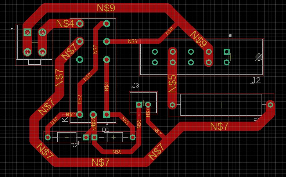

Hallo Zusammen,
Ich habe gerade ein kleines Projekt bei dem ich per Taster einen
Verbraucher (24v, max 7-8A) An-/Ausschalten möchte.
Aktuell benutze ich ein normales KFZ Relais mit 24V und einem Schalter,
allerdings ist die Stromaufnahme der Spule kontraproduktiv, da die
Stromquelle eine Batterie ist.
Nun die Idee ein bistabiles Relais zu nehmen, aber meine Elektronik
Fähigkeiten sind sehr begrenzt, ich stehe da etwas auf dem Schlauch...
Meine Idee ist ein Bistabiles Relais mit zwei Wechslern und zwei Spulen
zu nehmen. Dabei wird auch mit jedem Tastendruck mit einem Wechsler
jeweils zur anderen Spule gewechselt. Ich glaube das müsste so
funktioneren? Aber was ist wenn man auf dem Taster für längere Zeit
drauf bleibt? Das Relai würde ständig hin und her wechseln und
wahrscheinlich abrauchen(?)
Wie bekomme ich das einfach und elegant gelöst? Was haltet ihr Allgemein
vom Layout? Wie gesagt bin wirklich unerfahren, sorry dafür.
Ich habe keinen Schaltplan, sondern das Platinenlayout angehängt, hoffe
das passt trotzdem. Rechts oben ist ein Anschluss(J2) zur Batterie an
dem rechts Minus und links Plus anliegt. Zudem eine Sicherung (F1), den
JST Stecker zum Taster (J3) und ein Molex zu den Verbrauchern (J1).
Freilaufdioden sind glaube ich selbsterklärend.
Das Relais ist ein TE/Schrack rt424f24 , 24v 2 Spulen 2 Wechsler
Danke im Voraus :)
#6719513
Wieso? Wenn dein Verbraucher 7-8A zieht, sind vielleicht 0,1A für das
Relais doch Peanuts. Und wenn das Relais ausgeschaltet ist, ist auch der
Verbraucher ausgeschaltet.
> Nun die Idee ein bipolares Relais zu nehmen, aber meine Elektronik
Du meinst ein bistabiles Relais.
> Meine Idee ist ein Bipolares Relais mit zwei Wechslern und zwei Spulen
> funktioneren?
Kann man machen. Aber was bringt das großartig?
> drauf bleibt?
Gar nichts. Das Relais schaltet einmal und gut.
Nö, warum sollte es?
Auch das nicht. Wenn gleich bei bistabilen Relais die Spulen im
Normalfall nur mit kurzen Pulse betrieben werden, so halten die meistens
auch Dauerbetrieb aus.
> das passt trotzdem.
Nur bedingt. Denn we kennt schon die Pinbelegung deiner Relais.
OP #6719523
Naja beim KFZ Relais sind es schon 1-2 Watt, und bei dem Li-Ion Akku
zählt wirklich jede Minute Laufzeit. Vlt gibt es da auch sparsamere,
aber ich dachte ein bistabiles Relais (danke für die Verbesserung ) wäre
hier die bessere Wahl.
Also würde der Schaltplan doch eigentlich so funktionieren? Ansteuerung
siehe Anhang.
Gast #6719559
Ja, es würde hin und her wechseln. Abrauchen vermutlich nicht,
wenngleich deine Kontakte und dein Verbraucher einer erhöhtem Stress
ausgesetzt wären.
Am einfachsten sind zwei Taster, einen für EIN, einen für AUS. Oder eben
eine Elektronik davor, z.B. ein Flipflop. Zusatzaufwand ist dann die
Entprellung.
> das passt trotzdem.
Mit dem Layout fängt man zunächst nichts an, bei so einer Schaltung erst
recht nicht. Das ist eher bei einem Schaltregler oder HF-Schaltungen
o.ä. interessant. Eine Hilfe wäre der Schaltplan statt Prosa gewesen ...
Gast #6719572
Siehe: https://dse-faq.elektronik-kompendium.de/dse-faq.htm#F.29.1
Hat das bistable Relais 2 Spulen und einen Umschaltkontakt (und einen
zweiten damit etwas damit geschaltet werden kann, falls nicht zufällig
die durchgeschalteten +24V vor den 2k2 passen) geht
https://i.stack.imgur.com/55fWk.gif:
      1N4148       +24V        1N4148
     |       |       O       |       |
     |      Rel...../.......Rel      |
     |       |     O   O     |       |
     +-------(-2k2-(---+     |       |
     |       |     +-----2k2-(-------+
    22uF          Taster            22uF
    GND             GND             GND

OP #6719735
jo schrieb:
> Achtung, etwas OT:
> Ich finde Schaltbilder sind einfacher zu lesen als Platinenlayouts. Wem
> geht es noch so?
Ja weiß ich natürlich, ich hatte einfach gerade keins parat und das aus
Eagle taugt nichts. Hab hier nur quasi ein gekritzel auf Papier.
Dachte man versteht es trotzdem.

Robin S. schrieb:
> Aktuell benutze ich ein normales KFZ Relais mit 24V…
„Normale“ KFZ-Spannung sind für mich 12V.
Weshalb nicht?
Robin S. schrieb:
> Wie gesagt geht es um alles.
Nochmal weshalb?
Ein „normales“ Relais kann man auch so ansteuern dass nach den Anziehen
der Strom verringert wird, Stichwort Haltespannung.
OP #6719777
Jörg R. schrieb:
Ist ein LKW Relais mit 24V. Spielt doch keine Rolle...
> Weshalb nicht?
Weil ich ihn auf papier gezeichnet habe und nicht
einscannen/fotografieren kann. Ist das aktuell noch wichtig? Ich denke
jeder weiß doch um was es geht.
> Nochmal weshalb?
Weil es ein Batteriebetriebener Lautsprecher ist. Die Stromaufnahme
Schwankt stark, kann im maximum aber 7-8A betragen.
Wenn ich den lautsprecher aber leise laufen lasse verbraucht das Relais
verhältnismäßig zu viel und kostet wertvolle Akkulaufzeit. Bei voller
Lautstärke und 7-8A Verbrauch spielt das natürlich keine Rolle mehr.
Aber wieder mit relativ aufwendigerer schaltung? Also in soweit
aufwendiger als einfach nur dumm das Relais per Schalter anzusteuern. Da
kann ich gleich ein bistabiles nehmen und den Verbrauch auf 0 senken. So
mein Gedanke. Oder irre ich mich?

OP #6719789
Jörg R. schrieb:
> Du kannst auch gleich einen mechanischen Schalter nehmen, der benötigt
> überhaupt keinen Ansteueraufwand.
Ich benutze aktuell eine Taster/Schalter Serie die max 2A schalten kann.
Wäre eine Überlegung wert auf größere umzusteigen, aber optik spielt
auch eine Rolle.
> Du kannst die Last auch mit einem Mosfet schalten, der benötigt quasi
> auch keinen Steuerstrom.
ok, ja? Das sind wertvolle Tipps. Wie gesagt hab ich nicht viel
Erfahrung/Kenntnisse.  Muss ich mich mal einlesen
Auch die Idee mit dem FlipFlop klingt gut, ich weiß aber aktuell noch
nicht wie ich das umsetzen kann. Muss ich mir anschauen. Danke schonmal
für die Hilfreichen Tipps.
OP #6722187
MaWin schrieb:
>       1N4148       +24V        1N4148
>      |       |       O       |       |
>      |       |     O   O     |       |
>      |       |     +-----2k2-(-------+
>     22uF          Taster            22uF
>     GND             GND             GND
Genau das war es was ich gesucht hatte! Möglichst einfache Schaltung und
das Ergebnis ist genau so wie ich es wollte.
Versuchsaufbau hat gestern damit einwandfrei funktioniert. Danke!
