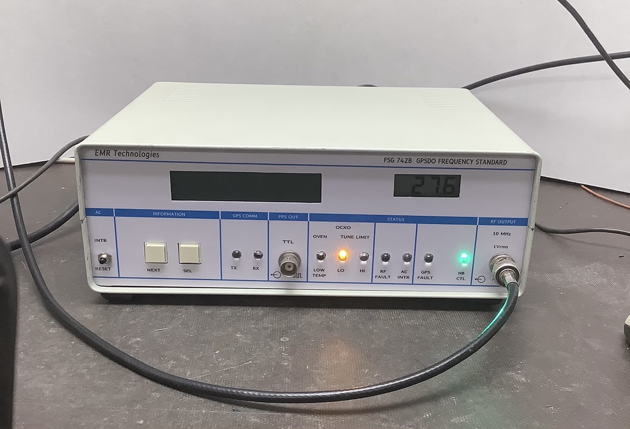

OP #6720314
Moin,
danke für Eure Hinweise. Da es kein Neu-Design ist, ist
Spannungsanpassung teilweise nicht so praktisch weil ein paar LEDs
direkt von CMOS angesteuert werden. Andere mit NPN-Open-Collector. Ich
will ja nur imstande sein, den Signalzustand der nackten 5mm LEDs in
einem gut beleuchteten Arbeitszimmer einwandfrei beobachten zu können.
Die alten 2.4mCd Funzel LEDs waren da einfach zu schwer erkennbar. Mein
Problem ist auch, daß wegen der eingesetzten LED LP ein 470 Ohm SIP
Widerstandsnetzwerk die LED versorgt. Zwischen Frontplatte und Netzwerk
ist nicht wirklich genug Höhe vorhanden um individuelle Widerstände zu
plazieren. So ist deshalb der LED-Arbeitsstrom je nach
Halbleitermaterial zwischen 6-8mA begrenzt und die Helligkeit ist durch
die Wahl der LEDs bestimmbar.
Den Auer Link habe ich mir angesehen. Danke. Aber leider verfehlen die
Infos mein Einsatzgebiet, welches halt Test&Measurement ist, wo
Ergonomie anstatt Sicherheitsdenken maßgeblich ist. Den Bosch habe ich
mir bei DocPlayer auch angesehen, ist aber alles industriell. Ich suche
hauptsächlich nach Angaben für den T&M Anwendungsbereich bzw.
IT-Bereich.
Ich habe mir mal den Lite-On Katalog angesehen und da ist von 1.8mCD bis
5000 alles vertreten. Ich habe nur einfach kein Gefühl für mCD um mir
das richtig vorstellen zu können.
Also 2.4mCd, rot, ist wie ich daheim schon festgestellt habe, zu dunkel.
Wie empfindet der Mensch die jeweilige Verdopplung der mCd Werte? Ist
das Linear oder irgendeine höhere Potenz?
Ich sehe schon, dickköpfig wie ich bin, mir ein kleines Sortiment
bestellen müssen um den richtigen mCd Bereich für meine Anwendung
ermitteln zu können. Wenn ich nicht darauf bestehen würde mit den
vorgegebenen elektrischen Werten arbeiten zu wollen, würde ich einfach
hellere LEDS besorgen und dann die Widerstände "tunen" bis ich die
gewünschte Helligkeit bekomme. Vielleicht hätte das doch noch am meisten
Sinn. Ist halt nur aufbaumäßig etwas häßlich. (Das wäre endlich die
vernünftigste Lösung;-) )
Also, einfach wählen und bestellen, ist nicht wirklich so praktisch.
Auch die Farben Nuance-Wahl ist so eine Sache. (Tiefes rot, oder ein rot
mit einen kleinen Stich ins Orange, wie weiß man das im Katalog?) Was
für ein Dilemma...
Siehe auch beiliegendes Bild.
Gerhard
OP #6720334
Die LED Helligkeit wie man sie in Rackmount Routern oder Switches
findet, würden so einigermassen meinen Vorstellungen entsprechen.
Eigentlich gar nicht sooo hell.
Ich denke jetzt auch mehr und mehr, daß "Tunen" der richtige Ansatz
wäre. Vielleicht wären 50—100mCd ein brauchbarer Bereich. Das
Widerstandsnetzwerk kann man ja mit SMD diskreten Typen ersetzen.

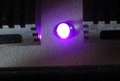

Gast #6720555
Kontrasterhöhende Blende vorne dranfummeln?
Drei Beispiele
-rote LED mit einem roten rechteckig-hutförmigen Abdeckplastik
verkleidet. Wird eigentlich dunkler, aber im prallen Sonnenlicht sieht
man nicht nur das rote Rechteck, sondern den roten Punkt mittendrin
recht gut. Wenn LED aus: selbige püraktisch unsichtbar (also kein runder
Punkt in der Mitte)
-Mit Bleistift beschreibbares Klebeband davorkleben: bei leuchtender LED
tritt deren Leuchtfarbe trotz Umgebungslich klar hervor.
DerKlassiker bei vielen meiner Geräte, eine blaue, ätzend helle LED.
Gelben Sticky (selbstklebendes gelb eingefärbtes Papier - die 4000
Klebezettel an meiner Pinwand haben mehr Speicherkapazität als ein
USB-Stick :D) davorkleben. LEDaus: gelb. LEDan: weiss (und nicht mehr
allzu brutal hell)

finde ich auch gut.
Blaue LEDs vertrage ich nur in homöopathischen Dosen;-)
I will be back;-)
Gerhard
Gast #6721510
Dann eben pink :-)
