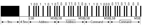

Ich versuche seit längerem ein Protokoll für eine Fernbedienung zu
programmieren. Jedoch will es nie funktionieren. Könnt ihr mir
vielleicht einen Tipp geben.
Das Signal ist im Anhang.
Dank und Gruss
Benutze: PIC 16F628 IR Empfänger: TOSP...
         C-Compiler cc5x
for(i=0;i<=32;i++){
    pause()        //50us
    while(EIN==0); //warten solange 0
    TMR0=0;        //Timer 0
    while(EIN==1); //warten solagne 1
    IR[i]=0;       //IR=0
    if(TMR0>140){  //Signal länger als 140*8us IR logisch 1
       IR[i]=1 ;
von Sonic (Gast)
Benutze doch den Timer-Interrupt dazu (siehe ATMEL-Appnote
'Interrupt-driven half duplex software-USART'). Die Appnote kannst Du
an Deine Bedürfnisse je nach Übertragungsprotokoll anpassen.
