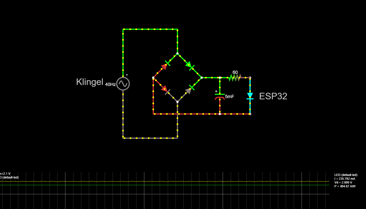

Hallo Zusammen!
Ich versuche einen ESP32 Mikrocontroller mit der Stromversorgung meiner
Türklingel zu betreiben.
Da dies mein erstes Projekt in diesem Hobby ist, habe ich Angst meinen
Controller zu zerstören.
Meine Türklingel wird betrieben mit einer Spannung von ~13V AC.
Da der esp32 aber mindestens 2,2V DC benötigt, muss ich die Spannung
erst mal gleichrichten und glätten.
Meinen Ansatz dazu habe ich als Beilage hinzugefügt.
Jetzt habe ich dort anstatt meines Microcontrollers eine LED benutzt und
bin mir nicht sicher, ob das in Ordnung ist.
Mit einem ~50Ohm Wiederstand liegt die Stromstärke an der LED dann bei
den benötigten 260mA.
Eine Sorge von mir ist, dass die Spannung etwas unter den benötigten
2,2V liegt.
Was meint Ihr? Kann das so klappen?
Schöne Grüße
Joost

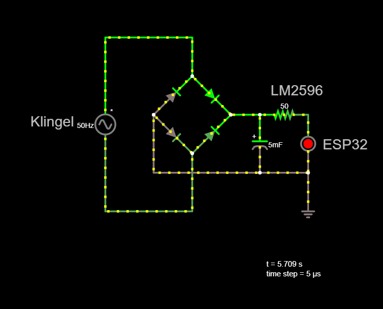

#6721680
Helge schrieb:
> Das Modul passt. Der ersetzt den Widerstand.
Aber nicht einfach so. Eine Masseverbindung gehört da auch noch dazu ...
Soll der ESP wirklich permanent Spannung bekommen, wie in der Schaltung
angedeutet? Oder vielleicht doch mit dem Klingeltaster erst Saft
bekommen?
Ich welchem Land lebst Du übrigens, wo die Netzspannung 40Hz hat?
OP #6723516
Die Teile sind so eben angekommen und ich sehe deine Nachricht leider
grade erst.
Ja mein Plan ist es den ESP durchgehend laufen zu lassen, da er nach dem
Start erst ein paar Sekunden braucht, eine WLAN verbindung aufzubauen.
Hast du da evtl. eine bessere Lösung?
Meinst du mit der Masseverbindung eine Verbindung zur Erde, wie ich Sie
jetzt im Anhang habe?
Die Frequenz habe ich auch korrigiert.
Vielen Dank für deine Hilfe.
