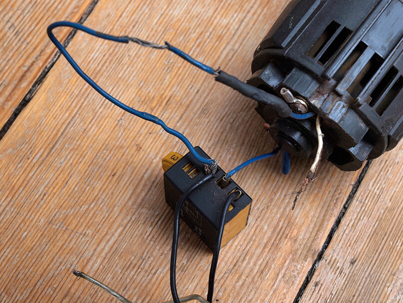

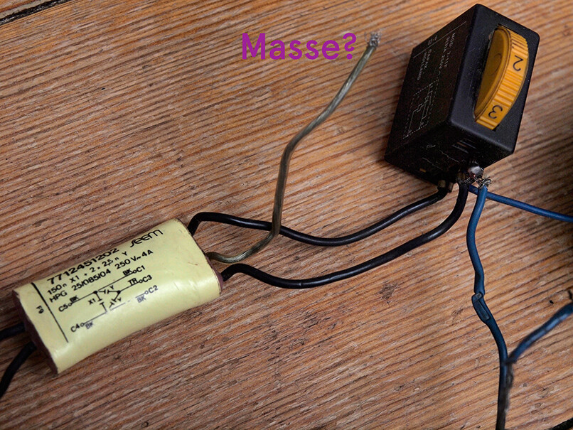

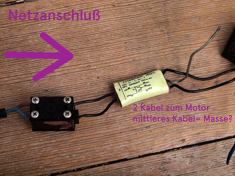

Beim Zusammenbau stellt sich mir nun die Frage, wie der
Entstörkondensator angeschlossen sein muss. Dieser hat drei Ausgänge auf
einer Seite (insgesamt 5), zwei davon gehen zum Motor, der mittlere ist
nicht angeschlossen. Ich gehe davon aus, das ist Masse. Das Gerät hat

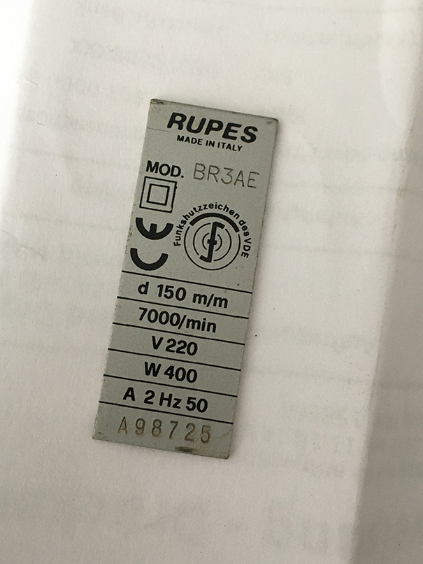

ein Kunststoffgehäuse und vom Netzkabel kommen nur zwei Adern, es gibt
also keinen Schutzleiter. Ich habe auch das Typenschild fotografiert.
Kann man daraus sehen, ob ich richtig liege, dass dieses Gerät keinen
Schutzleiter bedarf? Trotzdem wundere ich mich warum der Kondesator
diesen mittleren Ausgang hat.

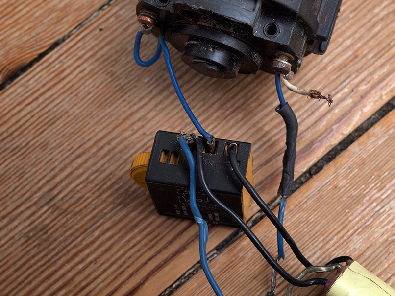

Ich habe einige Fotos mit Beschriftung beigefügt. Aus dem Motor kommen
insgesamt 4 Leitungen. 2 davon gehen  zu dem Potentiometer für die
Einstellung der Geschwindigkeit, die anderen 2 gehen jeweils zu einer
Lötöse die ans Motorgehäuse geschraubt ist (einmal blau und einmal weiß)

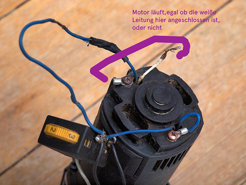

Als ich die Maschine vorsichtig und mit Abstand ans Netz angeschlossen
habe, lief der Motor, egal ob die weiße Leitung (siehe Foto)
angeschlossen war oder nicht. Bei der weißen Leitung bin ich also nicht
sicher, ob sie genau wie die blaue an der Lötöse angeschlossen sein
soll.
Kann es sein, dass die Masse Leitung aus dem Kondesator stattdessen dort
angeschlossen sein muß?

Gast #6721442
Hast du ein meßgerät zur Verfügung?
Der mittlere kontakt des Kondensators wird idR ans Motorgehäuse
angeschlossen bzw. - weil eine Poliermaschine sich statisch aufladen
kann - auch am Kopf. Diese Verbindungen mit Meßgerät oder
Durchgangsprüfer finden und verbinden.
OP #6721591
Danke schonmal für die Antworten!
Der mittlere Kontakt des Kondesators muss also mit dem Stator verbunden
werden. Blechpaket meint das gleiche? Ich messe also mit dem
Durchgangsprüfer/Multimeter welche Anschlüsse Verbindung damit haben?
Die restlichen Verbindungen sehen also, abgesehen von der schlampigen
Verkabelung ok aus?
Was sind wohl die 4 Zuleitungen zum Motor, warum mehr als 2?
Entschuldigt bitte mein Unwissen in dem Bereich.

OP #6722508
leider finde ich bei der Durchgangsprüfung mit dem Multimeter keinen
Anschluss, der elektrisch mit den von außen berührbaren Metallteilen der
Maschine verbunden ist. Das kann doch nicht sein, oder?
Wo soll ich bloß den mittleren Kontakt des Kondensators anschließen?
