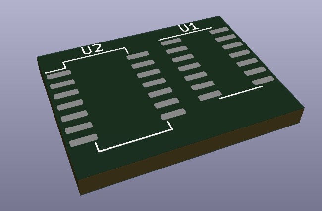

ist es ei euch auch so dass bei Kicad z.B. bei einem 74HC14 mit SO-14
Gehäuse in der 3D Ansicht kein IC Angezeigt wird?
Weiß jemand wie sich das beheben lässt?

3D-Modell fuer dieses Bauteil fehlt --> zuordnen.

von Willy L. (sabberlotte)
Bei mir (KiCad 5.1.7) war unter Foodprint Eigenschaften>3D-Einstellungen
${KISYS3DMOD}/Package_SO.3dshapes/SO-14_3.9x8.7mm_P1.27mm.wrl
eingetragen.
Richtig ist aber:
${KISYS3DMOD}/Package_SO.3dshapes/SOIC-14_3.9x8.7mm_P1.27mm.wrl

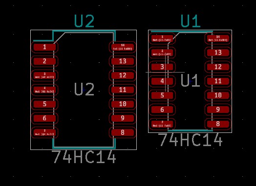

von Ralf Liebau (Gast)
Wo finde ich die Einstellungen?
Im Footprinteditor?
> Im Footprinteditor?
Ich habs gefunden - jedoch kommt beim speichern die Meldung':
Library "c:\Programm Files\KiCad\share\kicad\modules/Packages_SO.pretty"
is read only.
Wie bekomme ich das gespeichert?
