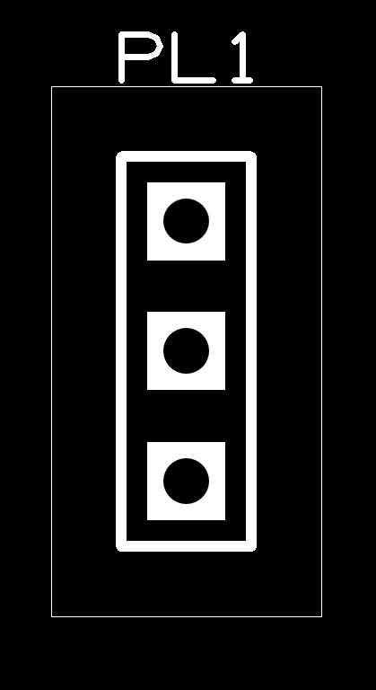

Hab ihn gefunden, der sieht doch bei dir auch so aus oder?
Wie tut man den verarbeiten, weil ich habe gedacht dass man ein Jumper
mit 3 Pins bekommt ;D

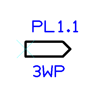

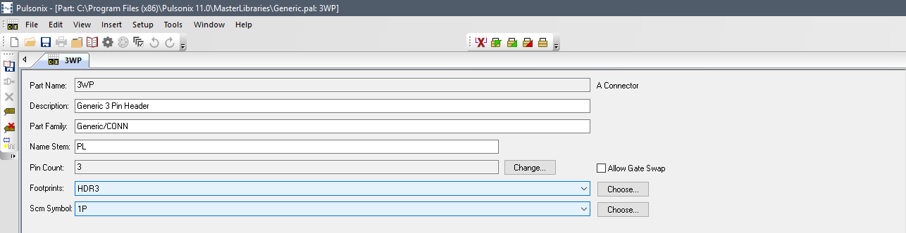

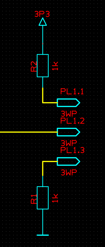

Einfach drei Mal im Schematic platzieren. Das ist nur ein einzelner
generischer Pin. Sobald du den ersten Pin ins Schematic ziehst, landen
die restlichen beiden im Component Bin.
Wenn dir das nicht gefällt, musst du dir entweder ein eigenes Symbol
zeichnen oder nimmst eins der generischen Block-Symbole (BLOCK3f z.B.).
