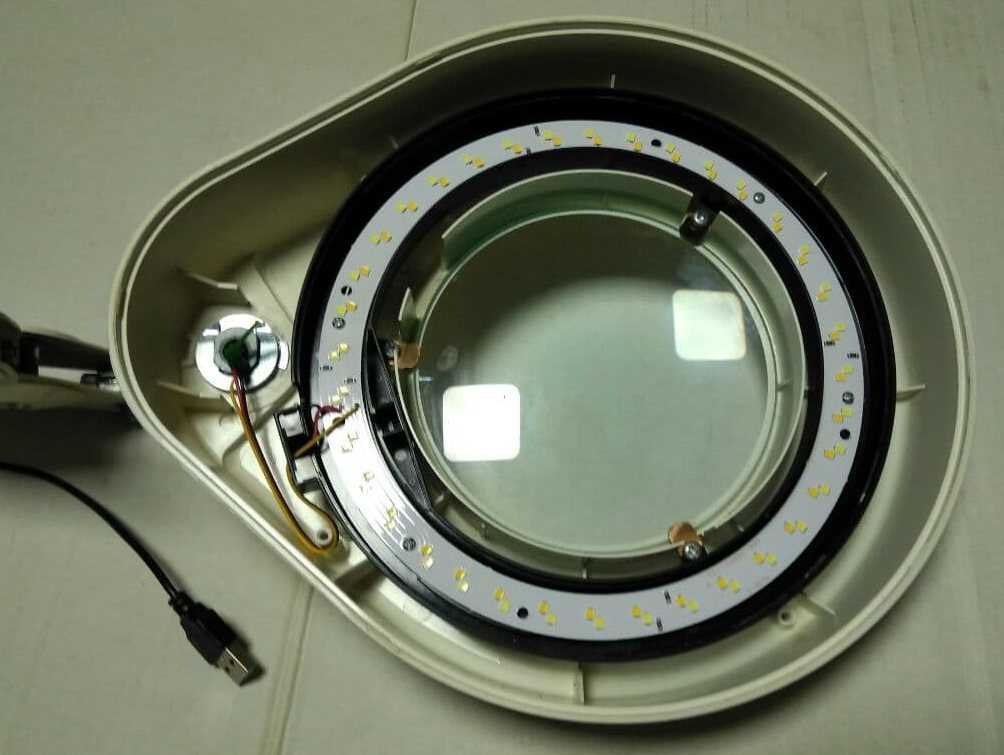

Moin, Nachdem sich meine Luxo Lupen-Leuchte (fast) in ihre Bestandteile
aufgelöst hatte suchte ich nach einer günstigen Möglichkeit einer
Reparatur. Die Leuchten waren mal schweineteuer zeigen aber nach mehr
als 30 jährigem Einsatz eine gravierende Schwachstelle. Der innere
Plastik-Einsatz löst sich aufgrund von Hitzeeinwirkung im Bereich der
Glühfäden der Neonröhre (ev. war auch der Starter defekt) in seine
Bestandteile auf so das der Schalter keinen Halt mehr hat und nach innen
wegbricht! Also alles entfernt incl. der Drossel in der Zuleitung und
durch einen 8"LED Ring ersetzt. Ein passendes USB Netzteil (2 Ampere)
hatte ich noch zu liegen. Den LED Ring habe ich bei Ebay gefunden
https://www.ebay.de/itm/184798246772

Die Temperatur hat da nur geringen Einfluss, viel stärker wirkt sich die
an den Stellen mit wenig Leuchtschicht austretende UV-Strahlung aus.
Gast #6722460
> viel stärker wirkt sich die an den Stellen mit wenig Leuchtschicht
Genau dasselbe hatte ich bei ebendieser Leuchte auch. Der weiße
Reflektoreinsatz zerbröselte bei leisester Berührung in n+1 Krümel.
Die Firma Luxo* hatte mir kostenlosen Ersatz geschickt obzwar weit
außerhalb der Gewährleistung (>20 a). Bei der zweiten Leuchte verfärbt
sich jetzt der Reflektor nach über 15 Jahren ins bräunliche.
*kann sein, dass ich das über Bürklin geregelt habe. Da habe ich
Leuchten mal gekauft.
Eine Anfrage kann evtl schnell Abhilfe schaffen!
