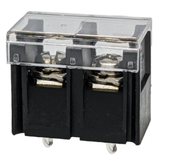

Hi, Ich suche einen PCB schraubkontakt wie hier, aber für 40A+ ausgelegt: https://www.soundimports.eu/de/tb02.html Die meisten MeanWell Netzteile haben ja genau solche Schraubkontakte, nur kann ich die bei Mouser und Co. nirgends finden. Diese sind ja meist sogar für 80A+ ausgelegt. Z.B https://www.mouser.ch/ProductDetail/MEAN-WELL/UHP-1000-12?qs=3HJ2avRr9PJgOoFaGvNipw%3D%3D
Rein von der Funktion her sollte eine normale Klemme doch auch gehen? Bonus: die meisten davon klemmen auch eine Litze mit oder ohne Aderendhülse, brauchen also keine Ringzunge. https://www.digikey.de/products/de/connectors-interconnects/terminal-blocks-wire-to-board/371?k=&pkeyword=&sv=0&sf=0&FV=69%7C411897%2C802%7C356142%2C1075%7C121326%2C1989%7C0%2Cmu40A%7C2155%2Cmu51A%7C2155%2Cmu53A%7C2155%2Cmu55A%7C2155%2Cmu57A%7C2155%2Cmu58A%7C2155%2Cmu60A%7C2155%2Cmu61A%7C2155%2Cmu64A%7C2155%2Cmu65A%7C2155%2Cmu66A%7C2155%2Cmu85A%7C2155%2Cii1%7C2168%2C-8%7C371&quantity=&ColumnSort=0&page=1&stock=1&pageSize=25 Rein zufällig bestelle ich morgen bei Digikey.
Bauform B. schrieb: > Rein von der Funktion her sollte eine normale Klemme doch auch gehen? Die Ringklemme hat den Vorteil, dass sich die Ader nicht einfach lösen kann, auch wenn die Schraube nicht mehr voll angezogen ist, von daher sollte es schon so ein Schraubenblock sein.
Wenn es nicht exakt der abgebildete sein muss, gehen eventuell auch zwei Würth 74650074. M4, 50A.
Bert S. schrieb: > Diese sind ja meist sogar für 80A+ ausgelegt. Ich denke, dir ist schon klar, dass du für 80A alle 3 +V Klemmen und alle 3 -V Klemmen des verlinkten Netzteils parallel belegen und gleichmäßig belasten musst?

Blödsinn diese Werbeaussagen mit 80+… Schau dir mal die dünnen Lötanschlüsse an. Niemals … völlig unterdimensioniert…

> Ich suche einen PCB schraubkontakt wie hier, aber für 40A+ ausgelegt: Diverse Eaton Terminal-Block Serien sind für 45A oder 50A spezifiziert. Z.B. https://www.eaton.com/us/en-us/catalog/electronic-components/a38-and-b38-single-row-terminal-block.html Aber mir ist nicht klar was dir von deinem "wie hier" Beispiel wichtig ist. Der Berührungsschutz? Der transparente Berührungsschutz, Pinabstand oder nur die > 40A?
