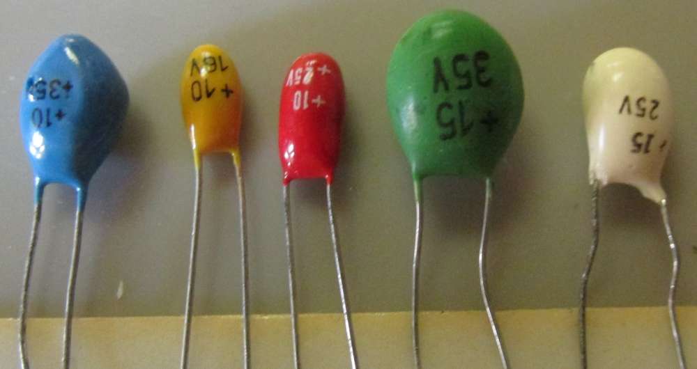

Es waren einmal Tantalelkos in Form kleiner Tropfen, vor etwa 40 Jahren,
die den plötzlichen Spannungsanstieg nicht so gut vertragen haben, und
als Siebkondensatoren deswegen nicht gut geeignet waren.
Ab und zu sind die Tropfen dann hochgegangen.
Aber das ist alles lange her und Elktrolytkondensatoren und Tantals
nehmen sich da heute nichts mehr.
Geht alles mal kaputt. Ob gelagert oder nicht.
Indirekt, korrekt wäre Ladestrom.
Wenn man alte Datenblätter sehr sorgfältig anschaut, findet man Hinweise
darauf. Die Dinger sind gerne dann weggekracht, wenn man an einer
niederohmigen Versorgung eingeschaltet hat.

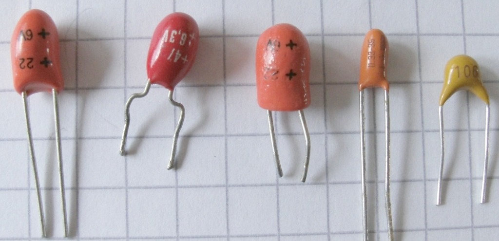

Ich verwende seit >15 Jahren Tantals in vielen Serienplatinen
(Stückzahlen vier oder fünfstellig), und habe nur ein einziges mal
Probleme mit zerstörten Tantals gehabt, mit solchen der in einer
Versorgung für einen Klasse-E-Verstärker für RF (>10MHz >30W) verbaut
war. Eine sehr spezielle Anwendung, ein sehr spezieller Kondensator -
nicht vergleichbar mit einem PC-Mainbord.
Und ja, wir verwenden viele Tantals. Und ja, ich bekomme mit, wenn
welche merklich ausfallen, unsere Kunden (Gewerbe) reagiert sehr
sensibel auf solche Dinge.
Der schlechte Ruf von Tantals beruht hauptsächlich auf das
Nichteinhalten von Deratings (speziell das Spannungsderating, das
Bastler nie kennen *1)), zu hoher Rippelstrom oder auf veraltete
Bauteile. Richtig eingesetzt sind Tantals sicher.

#6724491
trefft Eure Auswahl. Bin gespannt, welcher "Kandidat" in der Galerie
oben von links nach rechts gesehen der mit der höheren "Aversion"
darstellt.
Ich verrate schon mal nicht, welche(n) ich bevorzugt mit dem Lötkolben
traktiere. Habe aber schon meine Meinung. (Es sind auch nicht
ausnahmslos alle Tantals, so viel darf ich schon einmal verraten. Früher
hat man ja Tantalelkos gerne auch wegen ihrer geringen Abmessungen
verwendet, was heute nicht mehr nötig ist.)
ciao
gustav
#6724504
Helmut -. schrieb:
> Der Gelbe ist ein Kerko
bingo, der Kandidat hat 100 Punkte, also der ganz rechts im Bild ist -
man höre und staune - ein Keramikkondensator mit 10µF. Allerdings
Spannungsangabe fehlt. Nehme an, auch so bis maximal 35V DC tauglich.
Das hieße jetzt im Klartext, wo früher ihrer "Kleinheit" wegen nur noch
Tantal-Elkos reinpassten, könnte man heutzutage bedenkenlos einen
derartigen Keramikkondensator einsetzen. Wie gesagt, wo es nicht auf die
exakte Kapazitätsvariation versus Spannung (Eigenschaft von Kerkos)
ankäme.
Helmut -. schrieb:
> Aber dem roten
> würde ich nicht trauen.
Das ist einer aus einem alten UHER Reportergerät ausgeschlachtet, das
Ausfallserscheinungen zeitigte.
ciao
gustav
