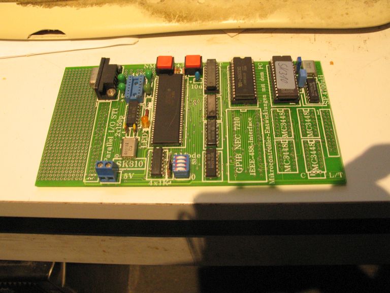

OP #6724599
Supi, danke für das Foto.
Es klingelt aber noch nichts bei mir.
Die Bezeichnung SK310 erinnert mich irgendwie daran der es sich
bei mir auch um einen PD78310 gehandelt haben muss.
Welche Software hattest Du denn zur Programmierung und
download auf das Board in der Mache ?
Und von wem war die Platine und die Software ?
An ein Eprom kann ich mich nicht erinnern respektive das ich damals
extra eines "brennen" musste. Könnte das auch was mit NVRAM oder EEPROM
gewesen sein ?
Viele Grüße
Bernhard
Gast #6724634
hatte das Board auch. Die Firmware war in einem EPROM. Das HEX-File war
glaube ich auf einer Diskette im Buch.
Verlag: Markt&Technik(?)
Ich bin mitte des Monats wieder in Deutschland da kann ich mal im Keller
nachschauen, möglich dass das Buch noch existiert.
Ciao

Buch Titel und Platinen Aufdruck passen zusammen.
Dann war die SK310 wohl Beigabe zum Buch.
Das ich aber extra ein EPROM damit beglückt habe kann ich mich nicht
erinnern. Ich hatte zwar damals einen Brenner, aber der lief nur mit ISA
Karte und ISA war meines Erachtens zu dem Zeitpunkt aber schon nicht
mehr nutzbar mit aktueller Hardware ... von der Software dazu ganz zu
schweigen.
