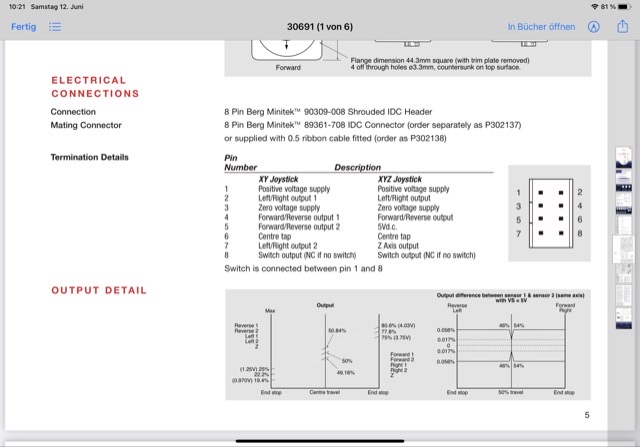

Kann mir jemand helfen? Ich habe einen Elektrorollstuhl, der schon recht
alt ist (der Hersteller kann mir leider nicht mehr helfen). Ich steuere
das Ding mittels eines Hall-Sensor Joysticks (siehe angehängtes Bild).
Der Rollstuhl mit Vorderradantrieb reagiert sehr sensibel auf
Steuerbewegungen, die ich mit der Hand ausführe und verlangt dauernd
vollste Konzentration. Es gibt auch einen Anschluß für einen externen
Joystick. Da würde ich gerne mit einem ESp32 oder Arduino das
Joysticksignal simulieren, damit ich da Automatismen programmieren kann.
Mit Gyro oder Sprachsteuerung oder was immer.
Das Problem: Was der Joystick liefert, möchte ich simulieren. Was macht
der Joystick? Reduziert er die angelegten 5V und abhängig davon weiß
mein Rollstuhl dann wie stark er nach (bspl.) Rechts lenken muß? Oder
wie schnell er fahren soll? Abhängig von der Spannung auf einem
speziellen PIN? Oder denke ich da ganz falsch?
Über Hilfe wäre ich ganz, ganz Glücklich und mein Leben einfach
leichter.
Vielen Dank
Emanuel

OP #6724498
Vielen Dank, Matthias,
Sorge Dich nicht! natürlich würde ich die Sache so aufbauen (ISO9548)
dass da nix passieren kann. Der ‚normale‘ Joystick hängt obendrein immer
parallel dazu dabei und übernimmt bei seltsamen Manövern.
Die Frage war: In welcher Form der Hall.Joystick hier ein Signal
liefert. Liefert er Widerstände? Unterschiedliche Spannungen? Ich
verstehe das Datenblatt nicht. Bin einfach zu unbedarft.
Erleichtert würde mir das Leben dadurch, dass ich mich nicht auf das
Geradeausfahren konzentrieren müsste sondern die schönen Berge anschauen
könnte, die da überall stehen. Lebe ja hier in Kärnten.
Liebe Grüße
Emanuel
Gast #6724514
Wenn das Datenblatt lesbar wäre, würde vielleicht nicht nur ich etwas
erkennen. Eventuell auch das gesamte Datenblatt, nicht nur ein
Ausschnitt.
DZDZ
Gast #6724573
Also ganz einfach:
Output voltage span: X and Y axis:
±25 to ±30.6% with respect to Vs/2 (on axis for R, D and P gates)
±16.5 to ±21.4% with respect to Vs/2 (on axis for S gate, extents of C
gate)
Jetzt kommt es darauf an, wie der Bewegungsbereich deines Joysticks ist.
Ich vermute S-Gate (jede Position in einem exakten, horizontal
ausgerichteten Quadrat ist erreichbar). Dann liefert dein Joystick ±16.5
to ±21.4%, als typ. ca. ±19% von Vs (= 5 V, also ±0.95 V) um Vs/2 (= 2,5
V) herum. Ca. 1,5 bis 3,5 V.
Wenn du schon "willens und in der Lage" bist, in der Elektronik herum zu
fummeln, müsstest du das auch nachmessen können.
