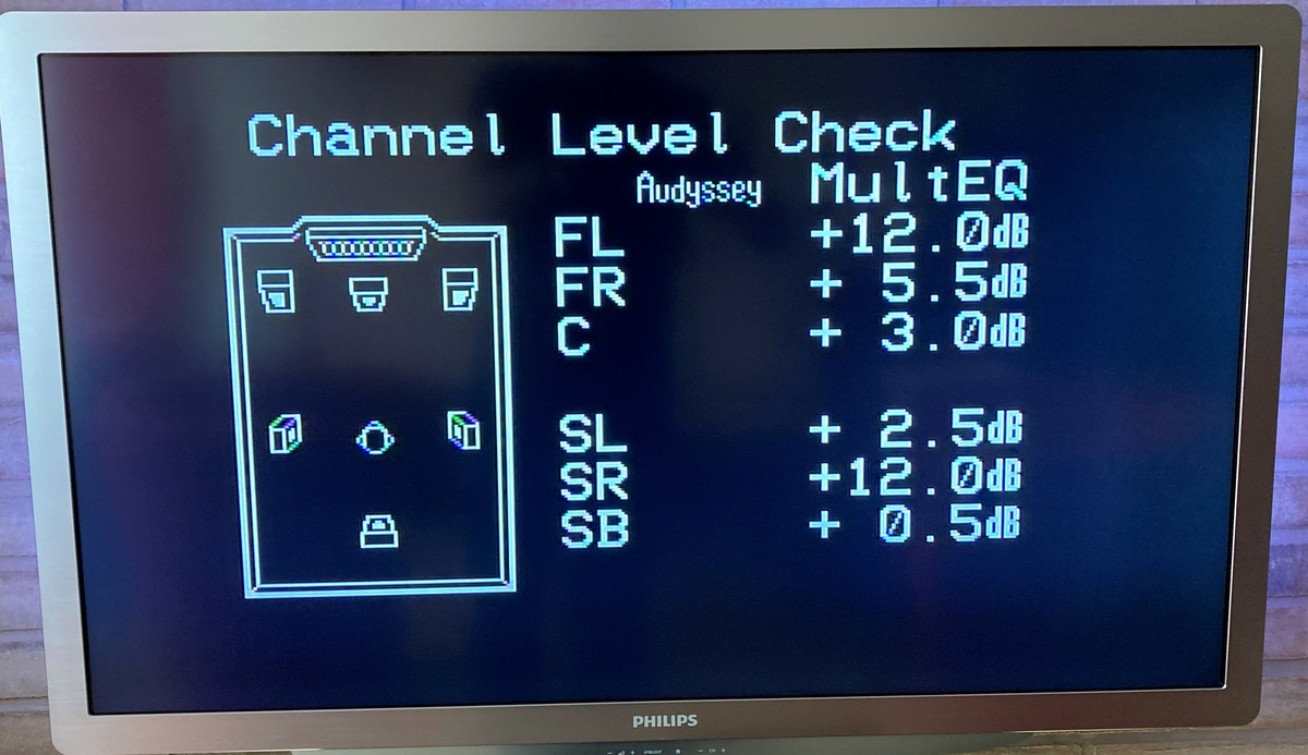

Moin zusammen,
mir war aufgefallen, dass zwei Kanäle von unserem 13 Jahre alten Denon
AVR1909 sehr leise sind.
Ich habe daraufhin recherchiert und mir schien es plausiebel, dass die
Relais langsam gealtert sein könnten.
Ich habe darauf hin für kleines Geld neue OMROM G5PA-28-24VDC gekauft
und ausgetauscht, der Aufwand war verleichsweise gering.
Ich habe in dem Arbeitsgang auch gleich den Staub entfernt und eine
Sichtprüfung der Elkos vorgenommen.
Leider ist es jetzt so, dass keinerlei Besserung eingetreten ist, siehe
Screenshot.
Beim Einmessen werden immer die Kanäle vorne links und hinten rechts auf
das Maximum angehoben.
Nun meine Frage, bevor ich anfange das Rad erneut zu erfinden:
Gibt es Erfahrungswerte bei dieser Serie von Receiver?
Danke und VG
Leif

Wenn du einen schwächeren Pegel hast, kann normalerweise kein Relais
dafür verantwortlich sein. Wenn das nicht mehr gut ist, dann kommt
entweder gar nix an oder es gibt Störungen wie bei nem Wackelkontakt.
Allgemein bei solchen Sachen erstmal messen. Nimm einen beliebigen
Funktionsgenerator und schau, bis wann das Signal in gleicher Höhe
vorhanden ist.
Gast #6725309
Ohne Schaltplan ist das wie "Lesen im Kaffeesatz". Oft sind die
Endstufen wie Operationsverstärker beschaltet (was sie letztlich ja auch
sind). Ein Widerstand führt vom Ausgang zum (invertierenden) Eingang
zurück. Die Verstärkung wird eingestellt, indem ein Teil der
rückgeführten Spannung mit einem weiteren Widerstand und einem in Reihe
dazu geschalteten Kondensator (meist ein Elko) abgeleitet wird. Wenn der
Elko durch Alterung Kapazität verloren hat, wird die Verstärkung
geringer, der Ton leiser. Ob das in dem Verstärker so realisiert ist,
kann nur das Schaltbild zeigen. Der Rest ist Stochern im Nebel - mit
entsprechend geringen Erfolgsaussichten.

Danke für die Hinweise,
hatte geglaubt durch den Übergangswiderstand (im Relais) würde der Pegel
sinken.
Dann werde ich wohl doch die Kondensatoren auslöten müssen, um diese zu
messen.

Bei mir war es mal das Kabel von der DSP Sektion zu den AMPs. Da war auf
einem Signal der Kontakt schlecht, weshalb der Kanal viel zu leise war.
Stecker abgesteckt. Etwas Platinenreiniger auf die Kontakte. Trocknen
lassen, wieder zusammen gesteckt, läuft.
