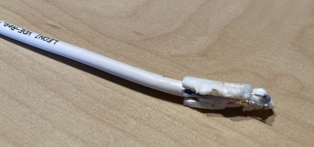

Habe Mitte 2019 in o.g. Gerät das Problem gehabt, dass das Kühlteil zwar
normal funktionierte, das Tiefkühlfach sich jedoch nicht mehr
abgeschaltet hat und somit die Gefahr bestand, dass die Hölle zufriert.
Nach einigem herumsuchen hatte ich den Temperatursensor in Verdacht, von
denen es drei Stück gibt, einen im Tiefkühlteil, zwei im Kühlteil, und
zwar oben und unten.
Wenn ich mich recht entsinne, war der im Kühlteil unten der Übeltäter,
nach Ersatz durch das sauteure Original-Ersatzteil läuft alles bis heute
störungsfrei.

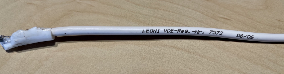

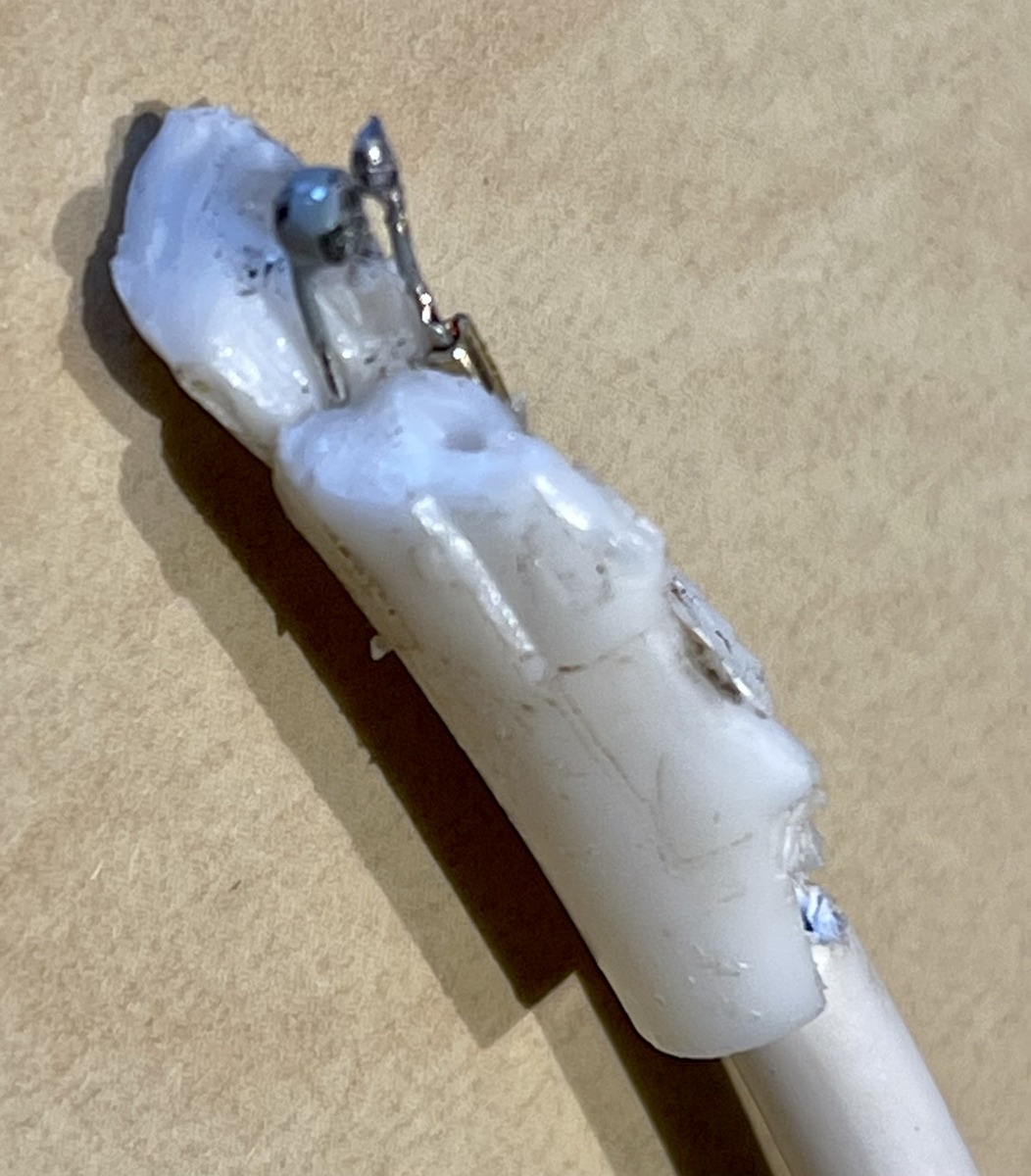

Nun meine Frage: Habe gestern den defekten Sensor mal „aufgeprokelt“, da
sich darin wohl ein billiger NTC oder PTC verbirgt (Bild).
Kann jemand das Bauteil identifizieren? Oder kennt jemand die
technischen Daten?
Dann könnte man sich den Sensor selber für wahrscheinlich Cent-Beträge
bauen.
Vielen Dank.

Die Sensoreinheiten (NTC/Kapsel/Kabel) stammen von TDK/Epcos und sind
nur bezüglich der Kabellänge kundenspezifisch. Selbstbau lohnt nicht,
man bekommt die für wenige EUR bei den üblichen Verdächtigen.

Für mich sieht das wie ein Thermoelement aus. Wenn du an die Anschlüsse
ohne Probleme rankommst, dann könntest du ja mal versuchen, den Wert
nachzumessen.
Es gibt ja lediglich 2 Möglichkeiten, entweder nen Widerstand oder eine
sehr kleine Spannung.
