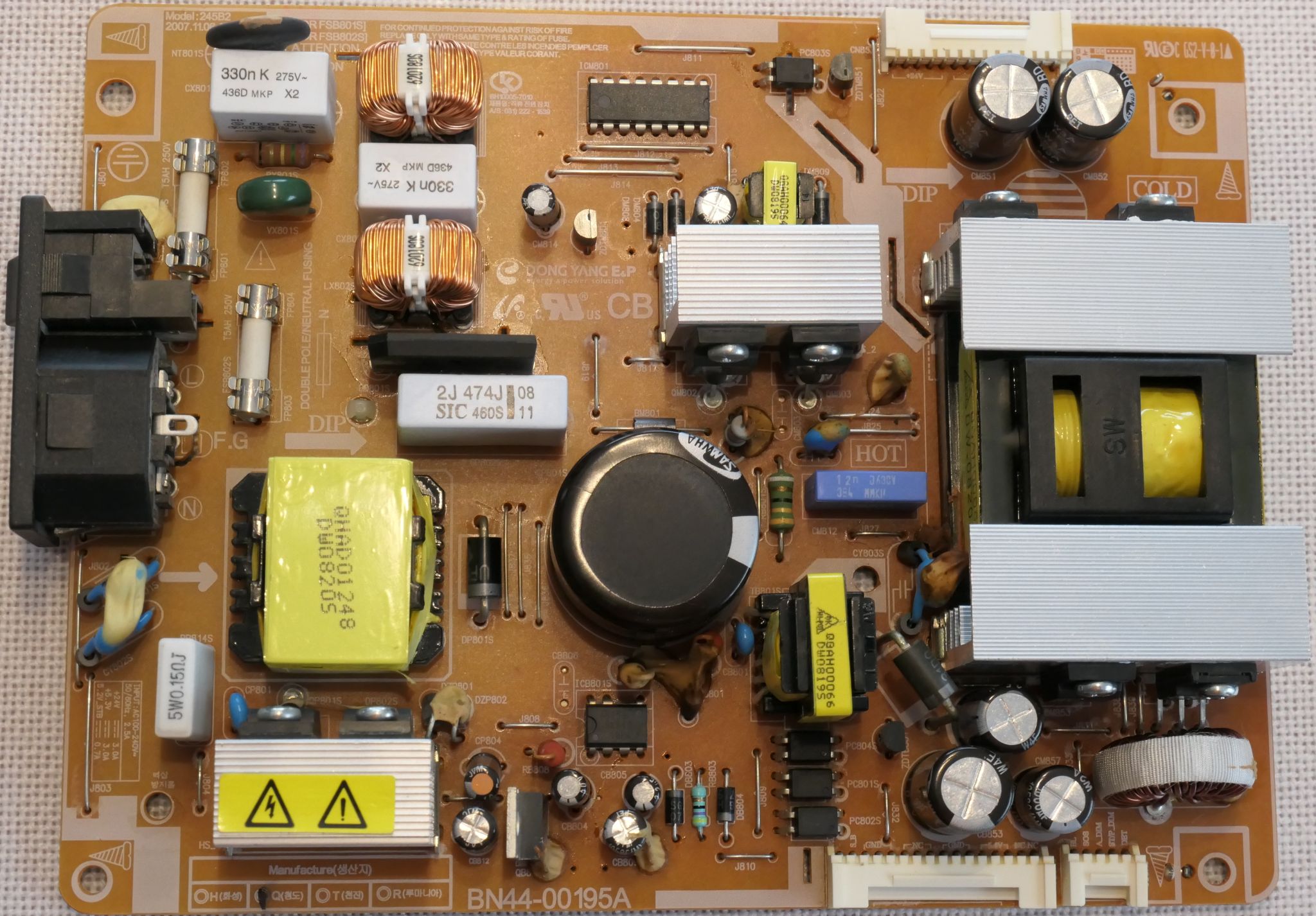

Moin zusammen,
gestern Abend hat mein Monitor Samsung 245B den Dienst eingestellt.
Mitten im Betrieb ein leises, ca. eine Sekunde langes, "Bzzz" und dann
war alles finster. Kein Knall, kein Gestank, kein Rauch, einfach Stille
und keine Anzeige mehr im Einschaltknopf.
Nach dem ersten Schreck und dem Heraussuchen und Anschließen eines
anderen Monitors habe ich den 245B mal zerlegt, da ich ihn gerne weier
nutzen würde.
Am Netzteil ist für mich nichts offensichtlich erkennbar (siehe Bilder),
keine Kondensatoren mit gelüftetem Deckel, keine Halbleiter, die ihr
Gehäuse verlassen haben oder abgebrannte Widerstände.
Die Suche führte zu einem Schaltplan (siehe Anlage), anhand dessen ich
mich vorgetastet habe.
Sicherungen sind intakt und am Elko CP801 liegen ca. 330V an. Die
5V-standby-Schiene liefert aber keine Spannung. Sehe ich das richtig,
dass der ICB801S (STR-A6159) nach dem Einschalten ohne weitere Bedienung
die Standby-Spannung erzeugen sollte?
Und wenn ja, wie suche ich da am Besten weiter?
Gibt es da irgendwelche bekannten Schwachstellen-Kandidaten?
Auf Verdacht alle Elkos im Umfeld tauschen?

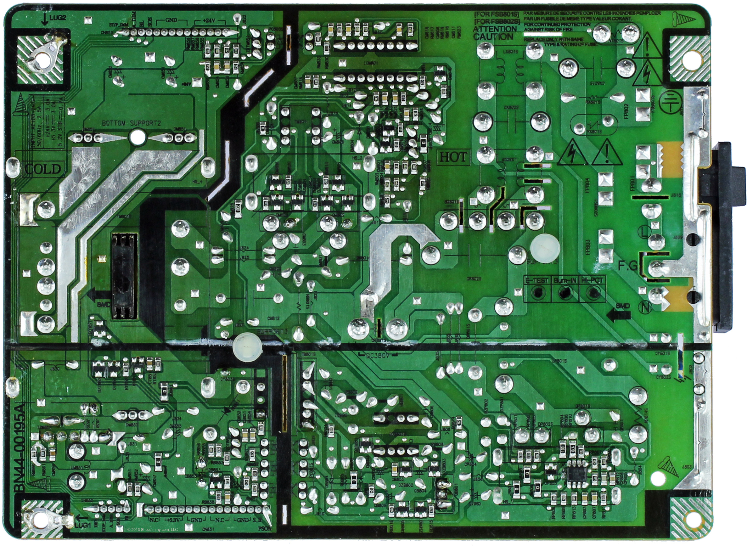

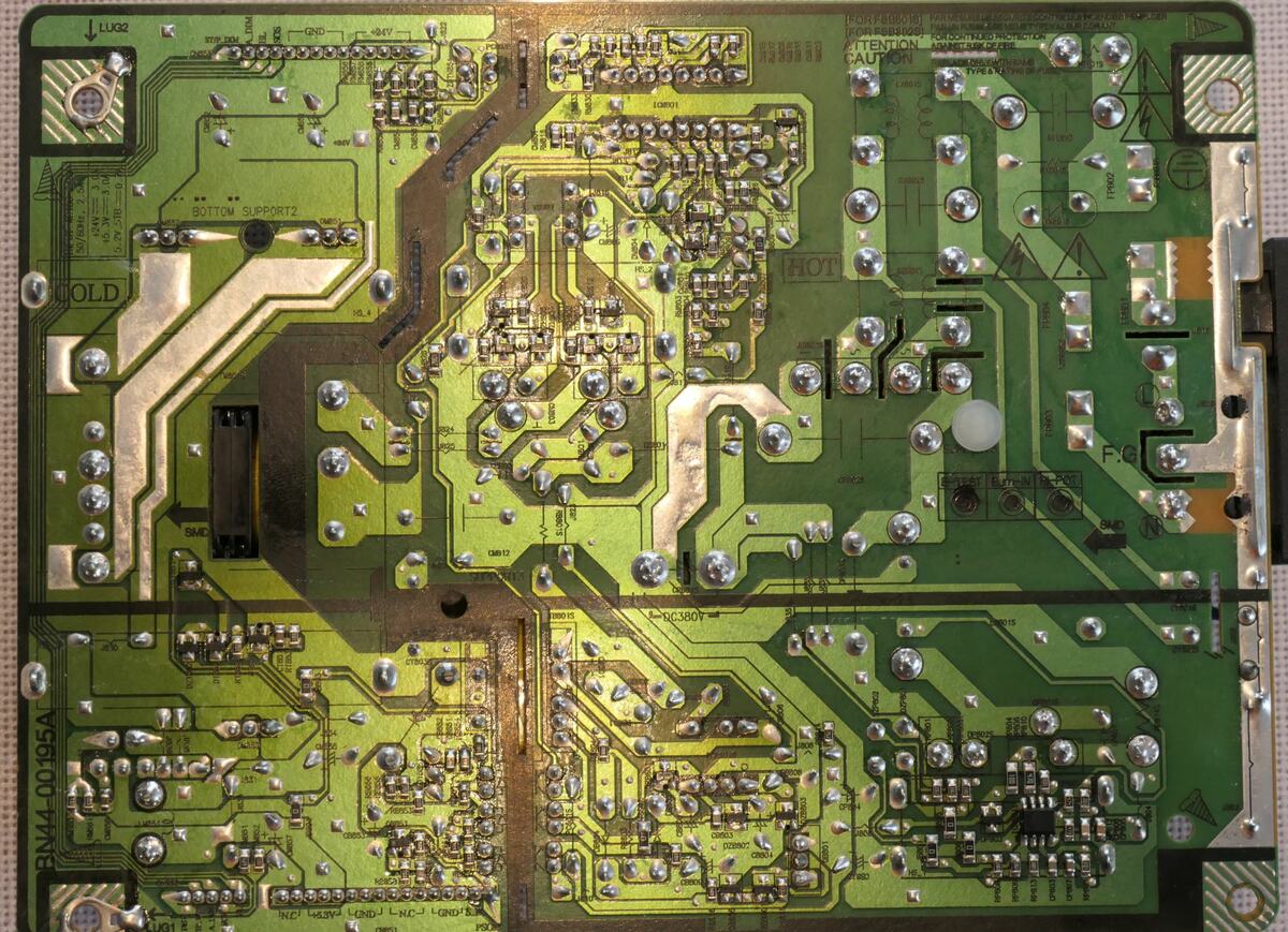

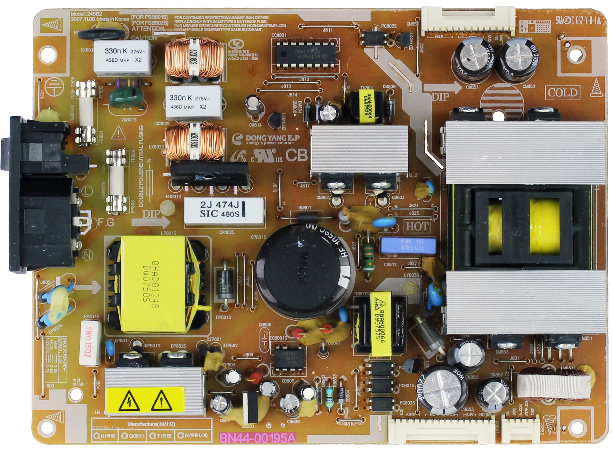

von H. H. (Gast)
Hier bessere Fotos, falls jemand helfen mag.
von H. H. (Gast)
Mist, nicht aufgepasst, und schon hat die Automatik die Fotos
verkleinert.
Hier dann in voller Auflösung.

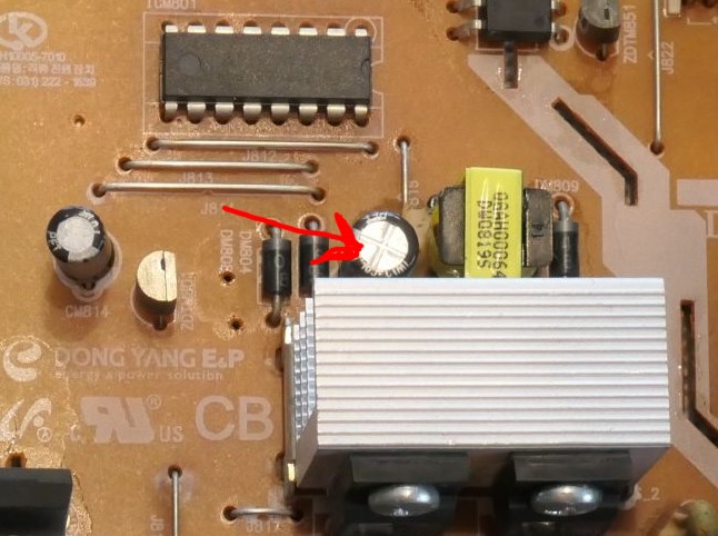

von H. H. (Gast)
Das ist doch schon mal was.
Aufgrund deiner Schilderung des Geräuschs würde ich den Elko an A_Vcc
nahe dem Hauptregler verdächtigen.

von Thomas P. (topla)
@heijz:
Vielen Dank für Deinen Hinweis. Da bin ich auch bei meiner Suche als
Erstes gelandet. Passt aber leider nicht ganz, da bei mir die blaue Led
nicht mehr einschaltet. Die Widerstände sind ohne Befund und wertemäßig
in Ordnung. Es wäre schön gewesen...
@ hhinz:
Die Elkos werde ich mir als nächstes vornehmen.
Thomas
Ich konnte nicht widerstehen, bin noch einmal in den Keller getigert und
habe den Elko ausgelötet.
Sieht aber nicht nach dem Problem aus, hat laut Tester 46,2 µF Kapazität
und einen ESR von 0,5 Ohm - passenden Ersatz habe ich nicht mehr hier.
Thomas

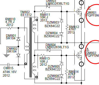

von Mladen G. (mgira)
Fuer dieses Modell scheint es recht viel im Netz an Reparaturanleitung
zu geben,  hast du mal die im Schaltplan rot umkreisten Komponenten (zB.
RM801, Sicherungswiderstand zum Schutz der mosfets) getestet?
@mgira:
Ja, diese Komponenten habe ich mir zuerst angeschaut, mittlerweile ist
aber höchstwahrscheinlich keine Unterbrechung sondern ein Schluss nach
Masse das zu findende Problem.
Ich habe leider keinerlei Erfahrung mit Schaltreglern wie dem MC33067
und wie weit man den ausgangsseitig für die Fehlersuche strippen kann.

von H. H. (Gast)
Thomas P. schrieb:
> Sollte ich vor dem Einschalten noch etwas prüfen?
DM801/802
Und dann kommt der Test.
Test leider fehlgeschlagen.
DM801/802 waren und sind in Ordnung, der MC33067 nach dem schon
bekannten Geräusch nicht mehr. :(
Thomas
von H. H. (Gast)
Dann ist der Fehler zumindest eingegrenzt, siehe Anhang.
Wirst jedes Teil einzeln prüfen müssen. :-(

Problem auf der Sekundärseite des Übertragers nicht zur Zerstörung des
primärseitigen MC33067 führen kann - war wohl falsch.
Den Übertrager selber wird es ja wohl kaum erwischt haben, die
primärseitigen Bauelemente sind in Ordnung.
DM803 und DM804 kann ich durch die parallelen 22R nicht messen, den
Übertrager nicht prüfen und die Zenerspannungen von DZM803-DZM806 auch
nicht. Ein Herunterupfen des ganzen SMD-Zeugs wird wohl auch zu nichts
führen.
QM801 und QM802 sind, soweit eingebaut messbar, auch in Ordnung.
Ich glaube, ich gebe hier auf, das sind Operationen an einer Leiche.
Da werde ich die auch mal noch herauspolken, die sind zusätzlich in
Buchsen auf der Leiterplatte verlötet. D-S ist jedenfalls ok.
CM808 ist auch in Ordnung, gegenüber dem Schaltplan sind aber 12nF/630V
verbaut.
Bei CM809 kann ich keine Kapazität feststellen, muss also kleiner 30pF
sein, das kann mein Messgerät nicht mehr. Kann hier das Problem liegen
und für was ist der überhaupt zuständig?
Thomas
Kann das Problem auch aus dem Schaltungsteil hinter dem zweiten
Übertrager kommen? Da klappert was metallisch drin rum.
Thomas
von H. H. (Gast)
> Übertrager kommen?
Nicht direkt. Aber ein defekter MOSFET könnte als Ursache eine Überlast
auf Sekundärseite des Haupttrafos haben.
Ich kanns nicht lokalisieren.
Das Klappern kommt aus dem Übertrager zwischen den beiden gleichgroßen
Kühlkörpern auf der rechten Seite der Platine.
Habe jetzt die beiden Mosfets QM801 und QM802 ausgebaut und wie nach den
ersten Messungen zu erwarten war, sind beide intakt, daran liegt es also
auch nicht.
Thomas
