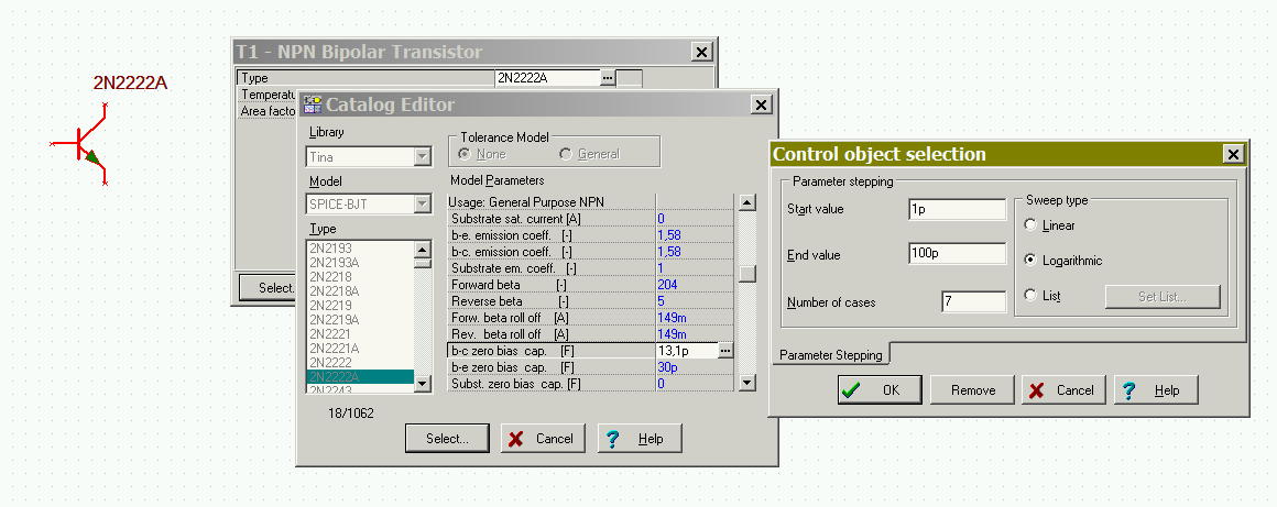

In TINA kann man jeden beliebigen Parameter eines Modells sweepen, und
das sowohl parallel, wie auch in Kombination mit irgendwelchen anderen
Parametern, ohne irgendwelche Bibliotheken zu ändern, einfach direkt in
den verwendeten Modellparametern. Im Anhang mal ein Beispiel mit der
Rückwirkungskapazität eines Transistors.
