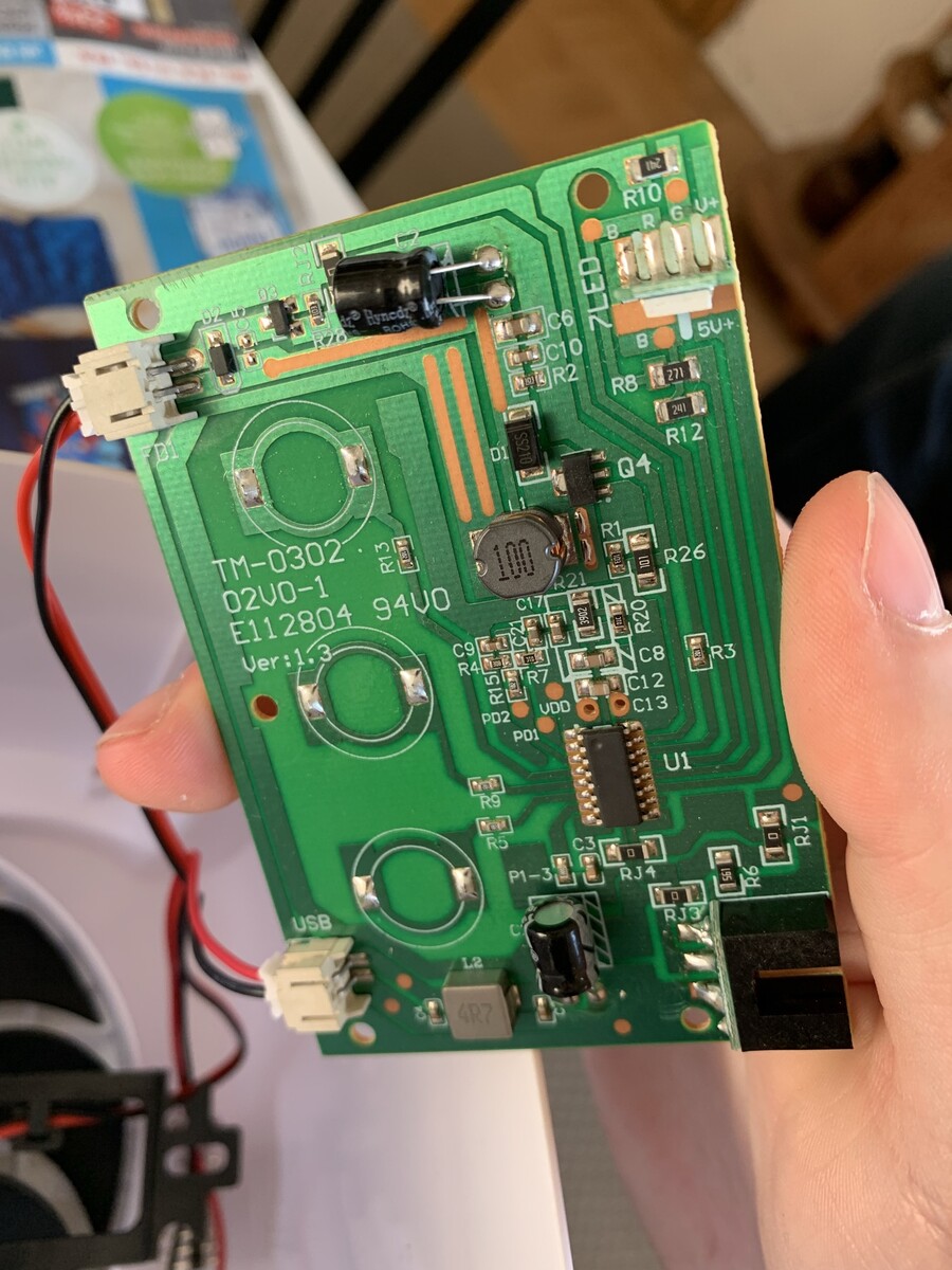

Habe mir diesen Mini-Luftkühler bei Lidl für 20€ gekauft:
https://www.lidl.de/de/silvercrest-tisch-luftkuehler-stlh-8-b2-8-w/p375613
Nun möchte ich diesen als "Ventilator" in Homekit einbinden. Dafür
möchte ich einen Wemos D1 Mini parallel an die 5V-USB-Versorgung
dranhängen und damit dann den Luftkühler steuern.
Die drei kapazitiven Taster schalten zwischen an/aus, zwischen 3
Lüfter-Stufen, außerdem kann man eine RGB LED zwischen
aus/Farbverlauf/Farben schalten.
Ich möchte die drei Tasten durch den D1 Mini auslösen können. Leider
kann ich nicht die an dem IC anliegenden Spannungen messen, ohne die
Schalter damit auszulösen (hab 3V bzw. 2V gemessen).
Hat vielleicht jemand eine Idee, wie man dieses Gerät leicht mit etwas
wie einem ESP steuern kann?
Gruß Roman

Mir ist klar dass das Teil nicht die Bude runterkühlen kann. Wenn es auf
dem Tisch neben mir steht, ist es bei vergleichsweise geringem Lärm
trotzdem ganz angenehm. Ist auch eher ein kleines Spaßprojekt auf das
ich aus Langeweile gekommen bin.
Sascha W. schrieb:
> die ganze Platine raus und alles vom ESP steuern
> lassen.
Die Platine regelt so schön die Lüfterspannung auf 6-11V. Hatte gehofft
es wär am einfachsten die Tastendrücke zu simulieren.
