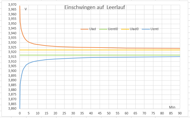

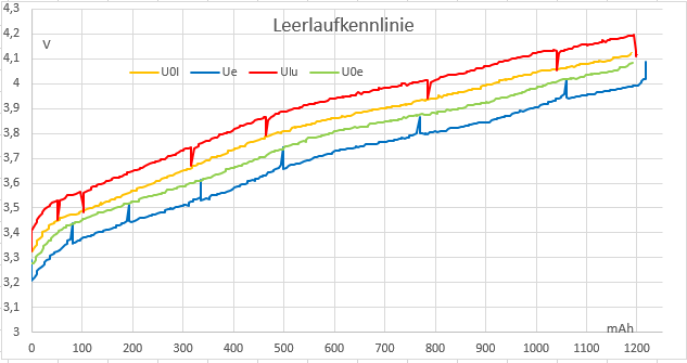

Im 1. Bild ist die Bestimmung der Leerlaufkennlinien und des Ri zu
sehen. Es wurde ein Ladezyklus (rot) mit konstantem Strom gemessen, der
mehrfach für einige Minuten unterbrochen wurde. Die X-Achse ist die
aktuell geladene Kapazität. Die Entladekennlinie (blau) ist im gleichen
Diagramm gezeigt, wobei der Messbeginn rechts ist und also mit der
vollen Kapazität beginnt.
Jetzt wurden die beiden Leerlaufkennlinien berechnet. Dabei ist einfach
der Spannungsabfall an einem angenommenen Ri abgezogen/addiert. Dieser
Ri wurde empirisch so angepasst, das die Leerlaufkennlinien durch die
stromlosen Spitzen gehen.

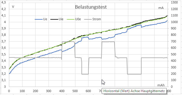

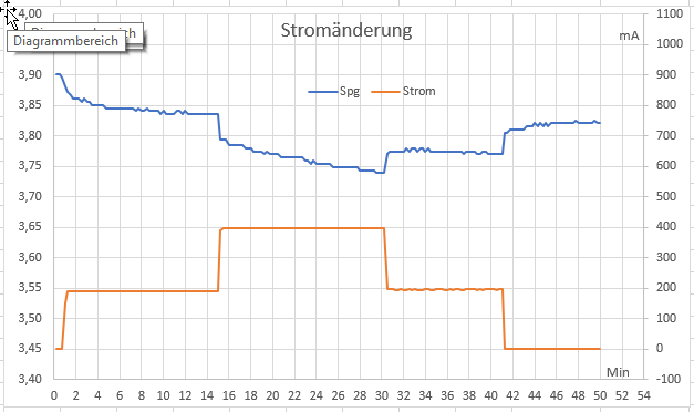

Im 2.Bild ist das erreichte Ergebnis zu sehen. Der Laststrom ist in
Stufen verändert. Die Spg  (blau) zeigt entsprechende Einbrüche. Die
Berechnung der Leerlaufspannung (schwarz) trifft recht genau die zuvor
ermittelte Leerlaufkennlinie (grün). Damit kann bei allen Belastungen
die Kapazität aus der hinterlegten Leerlaufkennlinie abgelesen werden.
Wie aus der Kurve zu erkennen ist, läßt sich je nach Sorgfalt eine hohe
Genauigkeit erreichen.
Was hier mit Excel gemacht ist, geht genauso im µC: Leerlauf-Spg über U,
I und Ri berechnen und aus der Leerlauftabelle die Kapazität ablesen.

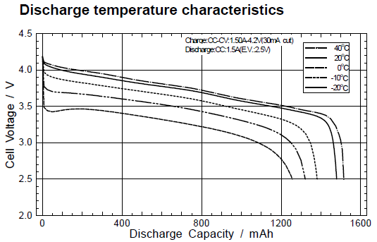

von Kevin M. (arduinolover)
Deinem Modell fehlt mindestens als Messgröße die Temperatur, denn die
verwendbare Kapazität hängt stark von dieser ab. Zudem berücksichtigt es
keine Alterung.
Dein Modell mag jetzt stimmen, aber spätestens wenn es mal kalt wird
oder die Zelle ein paar Zyklen auf dem Buckel hat wird es abweichen.

1. Die Temperaturabhängigkeit. Sie ist sehr gering, wenn man tiefe
Temperaturen vermeidet (siehe Datenblatt). Die aktuelle Messung von 20
bis 25°C ergibt einen sehr linearen TK von 0,15mV/K und entspricht genau
meiner alten Wärmeschrankmessung (3mV/20K) von 25 bis 45°C. 0,15mV/K
entspricht bei diesem Akku einer Kapazitätsänderung von ca. 0,027%/K.

Dazu habe ich einen Akku, der 4 Monate im Schrank lag, mit einem Lade-
und Endladezyklus jeweils auf die gleiche Kapazität gebracht und das
Einschwingen auf den Leerlauf gemessen (Bild 1). Die rote Kurve im
Anhang ist nach dem Laden gemessen mit dem Endwert (orange) nach 15h .
Die blaue ist nach dem Entladen gemessen mit dem grünen Endwert.
Überraschend ist der Entladeendwert genauso wie der Lagerwert. Das
bedeutet, dass sich der Akku ewig die letzte Stromrichtung merkt. Der
Akku wurde also vor dem Einlagern entladen (das mache ich häufig, um ihn
nicht voll zu lagern).
3. Es besteht also eine geringe Unsicherheit, wenn man die Vorgeschichte
nicht kennt. Gott sei Dank gilt das nicht für wechselnde Stromstärken in
gleicher Richtung. In der Regel wechselt man ja nicht ständig die
Stromrichtung, so dass das nicht wirklich stört. Der Unterschied der
Langzeit-Leerlaufspannungen ist mit 5mV auch recht klein. Zur
Abschätzung: dieser Akku hat ca. 2,2mAh/mV.
4. Das Zeitverhalten nach Stromunterbrechung führt auch zu einer
dynamischen Fehlmessung der Leerlaufspannung (Bild 1). Das Zeitverhalten
bei Stromänderung ist leider von Stromhöhe und Richtung abhänig. Beim
Anstieg geht es schneller als beim Abfall (siehe Bild 2). Schnelle
Messung bei Stromänderung führt also zu Fehlern. Aber Effekte, die man
kennt, kann man auch berücksichtigen.

> -die Leerlaufkennlinie unterscheidet sich, ob vorher geladen oder
Der Begriff "Leerlaufkennlinie" ist ungebräuchlich und verwirrend.
Du beschreibst die Ermittlung einer "Ladekennlinie"!
> entladen wurde
> -die Leerlaufkennlinie ist unabhängig von der vorhergehenden Höhe der
> Belastung
> -die Leerlaufspannung ist nicht temperaturabhängig
> -Ri ist über den ganzen Zyklus und beim Laden und Entladen konstant
> Ich weiß, das wird wohl von einigen bestritten, aber ich kann das alles
> durch Messungen belegen.
> Ich bin mit dem Ergebnis soweit zufrieden. Aber vielleicht fällt euch
> noch ein unberücksichtigter Einflussfaktor ein.
Wer hat hier wen wie auf gleiche Kapazität(?) gebracht und warum??
Gruß Rainer
von Hermann W. (hermannw)
Framulestigo schrieb:
> Schwierigkeiten habe ich mit dem konstanten Innenwiderstand. Da bin ich
> der Meinung, der TO hat nur in sehr engen Grenzen gemessen, also
> temperaturunabhängig und ohne höhere Ströme mit den einhergehenden
> Verlusten.
Man kann den Akku beliebig volladen und beliebig leernuckeln. Den
Konstantstrom über den ganzen Zyklus nehme ich nur, weil ich dann den
Innenwiderstand leicht ermitteln kann, der genau in der Mitte liegt (die
5mV sind geschenkt). Damit verzichte ich inzwischen auf die Ladepausen
vom 1.Bild, da kannte ich den Zeitverzug noch nicht.
Wieso höhere Verluste? Ri*U ist nur größer. Es könnte sein, dass bei
hohem Strom der Zeitverzug einen Fehler macht. Also lieber bei kleinem
Strom.
Der konstante Innenwiderstand kommt einfach so heraus, weil der Abstand
der Kurven bei konstantem Strom über den ganzen Zyklus gleich bleibt.
Die Temperaturabhänigkeit hatte ich ja gemessen, 0,15mV/K ist geschenkt.
Wegen der eingeschränkten Volladung muss man sich auch nicht aufregen.
Einfach die Kurve am letzten Ende linear verlängern. Wir streiten uns ja
wohl nicht um  1mAh Fehler.
Ich habe bei vielen Aussagen gedacht, das wäre von selbst klar. Dann
muss ich die Vorgehensweise wohl nachreichen. Also ich wollte das
zeitliche Einschwingen in den Leerlauf messen und den Unterschied
feststellen, den die vorhergehende Stromrichtung macht. Das kann ich nur
bei gleichem Ladestand machen.
Ausgehend von einem Ladestand habe ich 100mAh hereingeladen und wieder
genau 100mAh herausgenommen und abgeschaltet. Dann den Zeitverlauf aus
dem Entladezustand gemessen. Dann das gleiche nochmal in die andere
Richtung. Also wieder gleicher Ladestand und Zeitmessung aus der
Ladephase.
Rainer V. schrieb:
> solche geringen Spannungen messen wollte
Ja, ich musste schon mein 6 1/2 stelliges Multimeter nehmen (Auflösung
10µV) und eine Mittelwertbildung über 100 Netzphasen machen. Die Anzeige
stand bis in die letzte Stelle stabil. Eine Temperaturänderung war auch
sofort in der letzen Stelle erkennbar.

das ist nicht der gleiche Ladezustand, wenn der Ladewirkungsgrad unter
100% liegt.
von Helge (Gast)
Leise Kritik am ganzen: Verwende ich einen Li-Akku bei tiefen
Temperaturen, ist der sehr viel schneller leer. Daher nehme ich an, die
Meßreihen müßten in relation zum Ladestand (in % der möglichen Ladung)
sein, aber nicht zur Kapazität?
Ja, wie das Datenblatt zeigt, sinkt bei tiefen Temperaturen die
Kapazität, dann gilt eine andere Kurve oder vielleicht kann man es
herausrechnen. Aber bei Temperaturen von um die Raumtemperatur habe ich
geringe 0,15mV/K gemessen und die Kapazität wird sich ähnlich verhalten.
von Peter M. (r2d3)
Hallo Helge,
kann doch gar nicht sein! :)
Hermann W. schrieb:
> Die bisher bekannten Gründe für die Inkonstanz der Spannung sind:
Tiefe Temperaturen sind bei Hermann 20°C, hohe Temperaturen 25°C. :)
Ja, kann man machen, aber dann muss man auch die neue, verminderte
Kapazität kennen. Wenn man die Skala auf Ladezustand normiert, muss man
aber die verfügbare Kapazität irgendwo speichern.
Es kommt darauf an, wie man den Einfluss der Temperatur modelliert.
Tiefere Temperaturen heißt herabgesetzte Ionenbeweglichkeit. Das sollte
sich in einem Anstieg des Innenwiderstands äußern, wie es der
Verbrennerautofahrer aus dem Winter kennt, wenn der Anlasser nur noch
röchelt.
Wenn man nun ein paar verschiedene Akkus im 5K-Raster durchmisst, kann
man vielleicht eine schöne Näherungsformel interpolieren, bei der man
die ganzen temperaturabhängigen Kurvenverläufe als Funktion der
25°C-Kurve und einem oder zwei temperaturabhängigen zu bestimmenden
Parametern errechnet.
Ich bin gerade auf folgende interessante Arbeit gestoßen:
https://elib.dlr.de/113736/1/MA_AgnesKlein.pdf

kannst wenn sich die Temperatur ändert. Schau dir mal die Spannungen bei
verschiedenen Temperaturen an.
