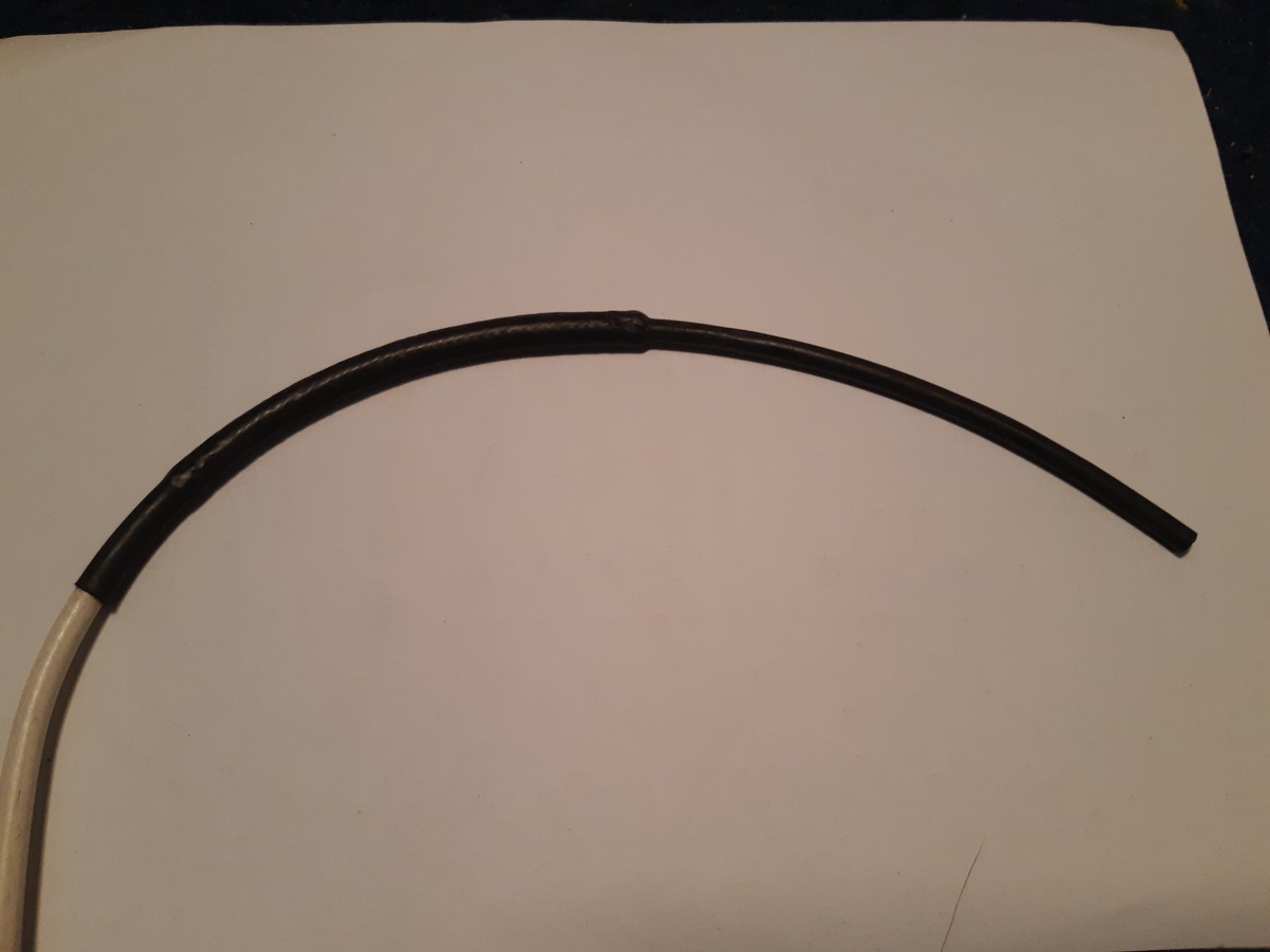

ich möchte für DVB-T2 selbst eine Antenne bauen, da die beiden
Fertigantennen, die ich in der Schublade hatte, nur grenzwertigen
Empfang liefern und die Selbstbauantennen besser sein sollen.
Laut diversen Anleitungen soll man 40 cm Mantel entfernen, den Schirm
über das Kabel zurückziehen, das Dielektrikum entfernen und den
Innenleiter auf 12 cm kürzen.
Wegen der mechanischen Stabilität würde ich es vorziehen, das
Dielektrikum nicht zu entfernen. Spricht etwas dagegen?
Zusatzfrage:
Spricht etwas dagegen, den Innenleiter auf 24 cm zu kürzen oder sogar
auf 48 cm zu verlängern? Lamda/2 oder Lambda sollten doch eher besser
als schlechter funktionieren.

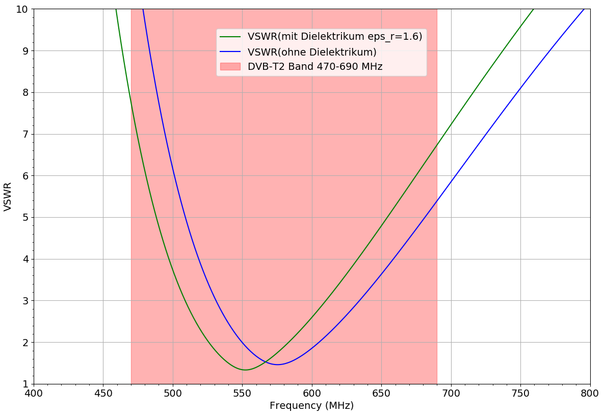

Das Dielektrikum verändert die nötige Länge.

Gast #6727067
Welch ein Käse!
Ein Dielektrikum ist nur dann ein Dielektrikum, wenn es sich zwischen
zwei Leitern befindet, z.B. Kondensator, oder Koaxkalbel.
ein Strahler mit Isolatinsmaterial drumherum hat kein Dielektrikum!
Gast #6727155
Das ist Käse. Natürlich wird ein Strahler auch elektrisch ein wenig
dicker durch eine Umhüllung. Damit muß der dann auch ein klein wenig
kürzer werden.
Allerdings ist das nur interessant bei einem auf eine Frequenz
abgestimmten Strahler. DVB sendet dagegen auf mehreren Kanälen.

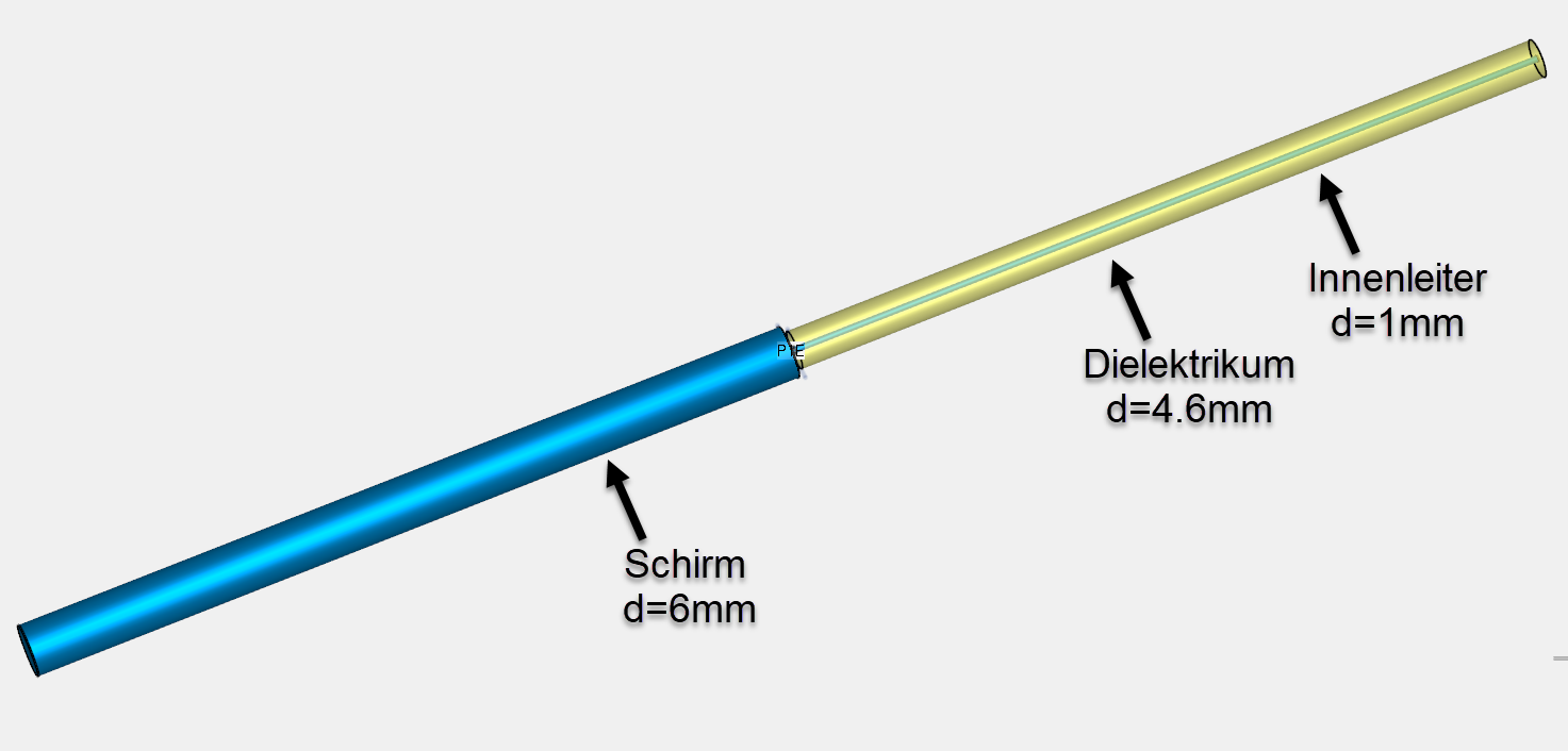

Gast #6727189
Es gibt die sogenannte Goubeau-Leitung, bei welcher ein Draht mit
Dielektrikum umhüllt als HF-Leiter dient. Also effektiv ein Koax ohne
Schirm.
https://de.wikipedia.org/wiki/Goubau-Leitung#Prinzipieller_Aufbau
"Der Draht ist mit einer Schicht Dielektrikum umgeben, welche die
Ausbreitungsgeschwindigkeit der Welle in der unmittelbaren Umgebung des
Leiters reduziert. Dadurch entsteht ein leicht zum Leiter hin
gerichteter Poynting-Vektor, der die Welle gegenüber einer unisolierten
Eindraht-Wellenleitung enger entlang des Leiters führt. Die Reduzierung
der Verluste gegenüber einem Koaxialkabel entsteht, weil ein Großteil
des elektrischen Feldes der Welle außerhalb des verlustbehafteten
Dielektrikums liegt."
Der Verkürzungsfaktor hängt dann wohl vom Verhälnis der Frequenz zum
Durchmesser des Dielektrikums ab.
Kann man bestimmt berechnen. Ich könnte lediglich eine Messung anbieten

Gast #6728185
Ich habe das mal schnell im EM-Simulator nachgerechnet, auch um den
Effekt durch das Dielektrikum abzuschätzen
Für das Dielektrikum habe ich eps_r=1.6 angesetzt, das entspricht einem
Verkürzungsfakor 0.8 beim Coax.
Die Frequenzverschiebung mit Dielektrikum liegt bei ca. -25 MHz und
passt in der Simulation dann gut zum DVB-T2 Band.
Viel Erfolg bei Antennenbau!
Volker

Gast #6728415
Jörg W. schrieb:
> Abdul K. schrieb:
>> Welche Impedanz ergibt sich dann jeweils am Kabel?
Mir ist im Diagramm ein Fehler passiert, das gezeigte VSWR ist
fälschlich auf 50 Ohm bezogen. Die Impedanz bei Resonanz ist etwa 75
Ohm.
Anmerkung zum Modell: das ist quasi ein Dipol mit einem "dicken" Arm
sowie einem dünnen Arm mit/ohne Dielektrikum. Länge jeweils 12cm. Im
Modell nicht enthalten sind mögliche Wechselwirkungen zwischen dem Coax
und dem "dicken Arm" durch den das Coax geführt wird. Meine Einspeisung
im Modell ist eine einfache Dipol-Einspeisung.
Es ging mir hier um eine Abschätzung, was das Dielektrikum an
Resonanzverschiebung bewirkt.
Viele Grüße
Volker

OP #6732648
Ich habe die Eigenbauantenne inzwischen ausprobiert.
Von einem 5m langen Kabel habe ich 40 cm Mantel entfernt und das
darunterliegende Kupfergeflecht über den restlichen Mantel gezogen.
Darunter lag eine Lage Alufolie, die ich auch zurückgezogen habe. So
(ungekürzt) habe ich die Antenne mit Tape in einem 20er Kabelkanal
fixiert und ausprobiert. Der Empfang war gut und ich habe 86 statt ~ 75
TV-Sender empfangen.
Der Fernseher hat als Signalstärke für fast alle Sender 85 - 92 %
angezeigt, wenn die Antenne an der besten Stelle positioniert war. An
schlechteren Stellen im Raum ging es bis ~50% runter.
Als ich eigentlich schon einpacken wollte, war dann der erste Sender
"ARD HD" bei 514 MHz weg, bzw. pendelte zwischen 0 und 15%.
Ich habe den Innenleiter dann auf 12 cm gekürzt, was zu keiner Änderung
geführt hat, bzw. gefühlt minimal schlechteren Empfang. So genau kann
man das ja nicht sagen, da ich erstens keine ordentlichen Messgeräte
habe und sich die Situation permanent etwas ändert.
Ich habe dann die alte, gekaufte Stabantenne verwendet, die nahezu die
gleichen Ergebnisse geliefert hat. "ARD HD" habe ich dann noch auf einem
anderen Senderplatz gefunden, auf dem es stabil lief.
Bei 514 MHz sollte hier eigentlich gar kein Sender liegen. Warum der
kurz nach der Einrichtung in der Senderliste und empfangbar war, später
aber nicht mehr, kann ich mir nur dadurch erklären, dass es anfangs
bedeckt war, später nicht mehr. Wahrscheinlich ist dadurch etwas von
einem anderen Sender reflektiert worden. Allerdings liegt die nächste
Sendestation ca. 60 km entfernt.
Fazit: Die Selbstbauantenne funktioniert so gut wie eine gekaufte
Stabantenne, wobei es in dem von mir "messbaren" Bereich wurscht ist, ob
der Innenleiter 40 oder 12 cm lang ist.
Die hier verwendete Stabantenne ist mWn. von Technisat, ca 15 - 20 Jahre
alt. Sieht dieser hier ähnlich:
https://www.technisat.com/de_DE/DIGIFLEX-TT6/352-10951-23251/
Danke für eure Beiträge.
