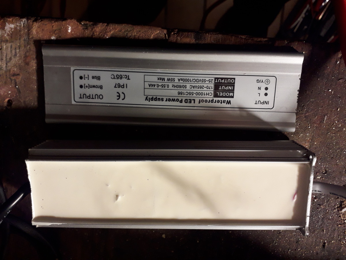

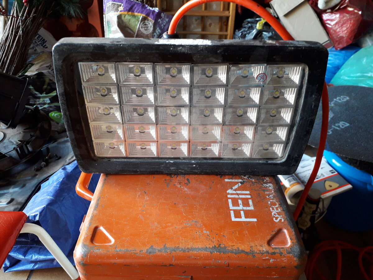

Hallo Leute,
mein LED-Fluter(Baustelle) geht neuerdings immer nach ca. 1 Minute
einfach aus. Zieh ihn dann aus dem Stecker, Stecker rein, brennt wieder
und geht dann wieder aus. Alle LED brennen übrigens. Gibt es eine
Thermosicherung oder noch mehr als den Trafo.?
LG
von Helge (Gast)
Multimeter nehmen und die Spannung messen, die aus dem Netzteil
rauskommt. Weitere Temperatursicherungen sind selten. Es kann sein, daß
das Netzteil am ende ist. Ist aber kein großes Problem, die gibts
nachzukaufen. reparieren ist schwer, weil die häufig vergossen sind.

von Kalli R. (Gast)
hab das Teil auf. Tatsächlich komplett vergossen, da ist definitiv
nichts mehr zu machen. Neukauf um die 20 Euro. Neuer Fluter um die 15
Euro-also Totalschaden bei diesem China-Kracher.

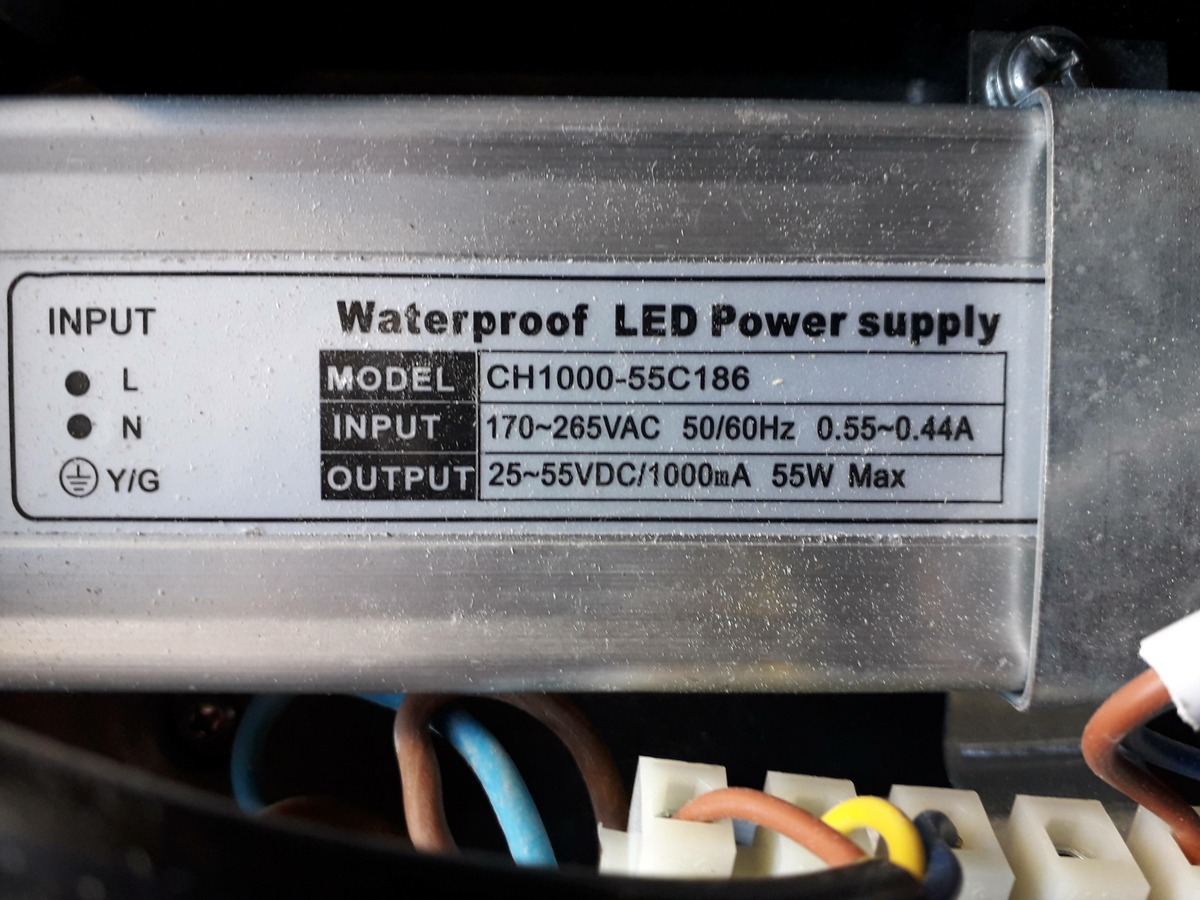

Wird vermutlich nichts bringen. Die Stromquelle hat einen Arbeitsbereich
von 25..55 Volt, wenn dieser verlassen wird, dürfte sie wegen Leerlauf
oder Kurzschluß abschalten.
Unser Kalli, ein spezieller Kandidat, müsste mal die Schaltung
aufnehmen, ich vermute, dass in dem Strahler dreimal zehn LEDs oder
zweimal fünfzehn LEDs in Reihe  parallel geschaltet sind. Für einen Test
der Versorgung wären 33 oder 56 Ohm anstatt der LEDs anzuklemmen, die
natürlich auch die Leistung vertragen können müssen.

von J. S. (pbr85)
Ein Standard-Fehler bei solchen Leuchten ist der Aufbau von parallel
geschalteten Strängen von unselektierten LEDs. Dazu noch am Maximum, was
thermisch-elektrisch möglich ist.
Das alles dann an einer KSQ, als ob es eine einzige LED oder ein
einzelner Strang (!) wäre.
Ein schnelles Versagen ist also vorprogrammiert und genau so auch
gewollt. Wenn das Netzteil, welches eine KSQ ist, noch funktioniert,
könntest du ja möglicherweise LM301B Leisten einbauen:
https://www.led-tech.de/de/50cm-Alustreifen-mit-98x-Samsung-LM301B-LEDs-5000k-und-Steckerbuchsen#
Lassen sich alle 36mm kürzen.
