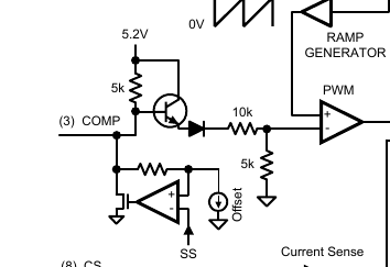

ich möchte einen Push-Pull Converter mit dem LM5033 designen.
Ich bin kein blutiger Anfänger, aber auf diesem Gebiet noch wenig
erfahren.
Als isolierter Feedback-Pfad wird die typische TL431 + Optokoppler
Konfiguration verwendet. Der Optokopplerkollektorausgang hängt dann
direkt am COMP Pin (siehe Bild).
Wenn ich jetzt berechne welche Kollektorströme (Ic) welchen Duty Cycle
einstellen, komme ich auf (typisch):
DutyCycle 50% (max) --> Ic<0.34mA
DutyCycle 0% (min) --> Ic>0.74mA
Und nun frage ich mich welchen CTR Wert muss mein Optokoppler nun haben?
In der AppNote (Link unten) auf Seite 27/28 wird dazu folgendes
geschrieben:
"A low operating current increases the dynamic resistor"
"Make sure you have enough LED current to reduce its resistance"
Daraus folgere ich nun, dass ich einen kleinen CTR bräuchte damit Iled
möglichst groß wird (>1mA). Die typischen xxx817A Optokoppler in den
ganzen Beispielen haben einen Bereich von CTR > 80%.
Habe ich da einen Denkfehler drin, oder brauche ich dann wirklich einen
anderen Optokoppler?
Datenblatt: https://www.ti.com/lit/ds/symlink/lm5033.pdf
AppNote: https://www.onsemi.com/pub/Collateral/TND381-D.PDF
Vielen Dank für jede Hilfe.

All das ist vollkommen egal. Denn der Optokoppler liegt zusammen mit den
TL431 im Regelkreis. Der TL431 hat eine Verstärkung von gut und gerne
60dB, um diesen Faktor werden Schwankungen des CTR unterdrückt.
Aber ja, bei max. 1mA im Kollektorkreis sollte man einen Optokoppler mit
maximal 100% CTR vorsehen. Und/oder einen Widerstand parallel zur LED
schalten, damit der TL431 etwas mehr Strom zum arbeiten bekommt.
Üblicherweise hat man da auch noch eine Frequenzkompensation am TL431.
Um 100%, egal ob 25 oder 400.
Aber kein Darlington-Optokoppler und kein Glühbirnen/LDR Optokoppler.
