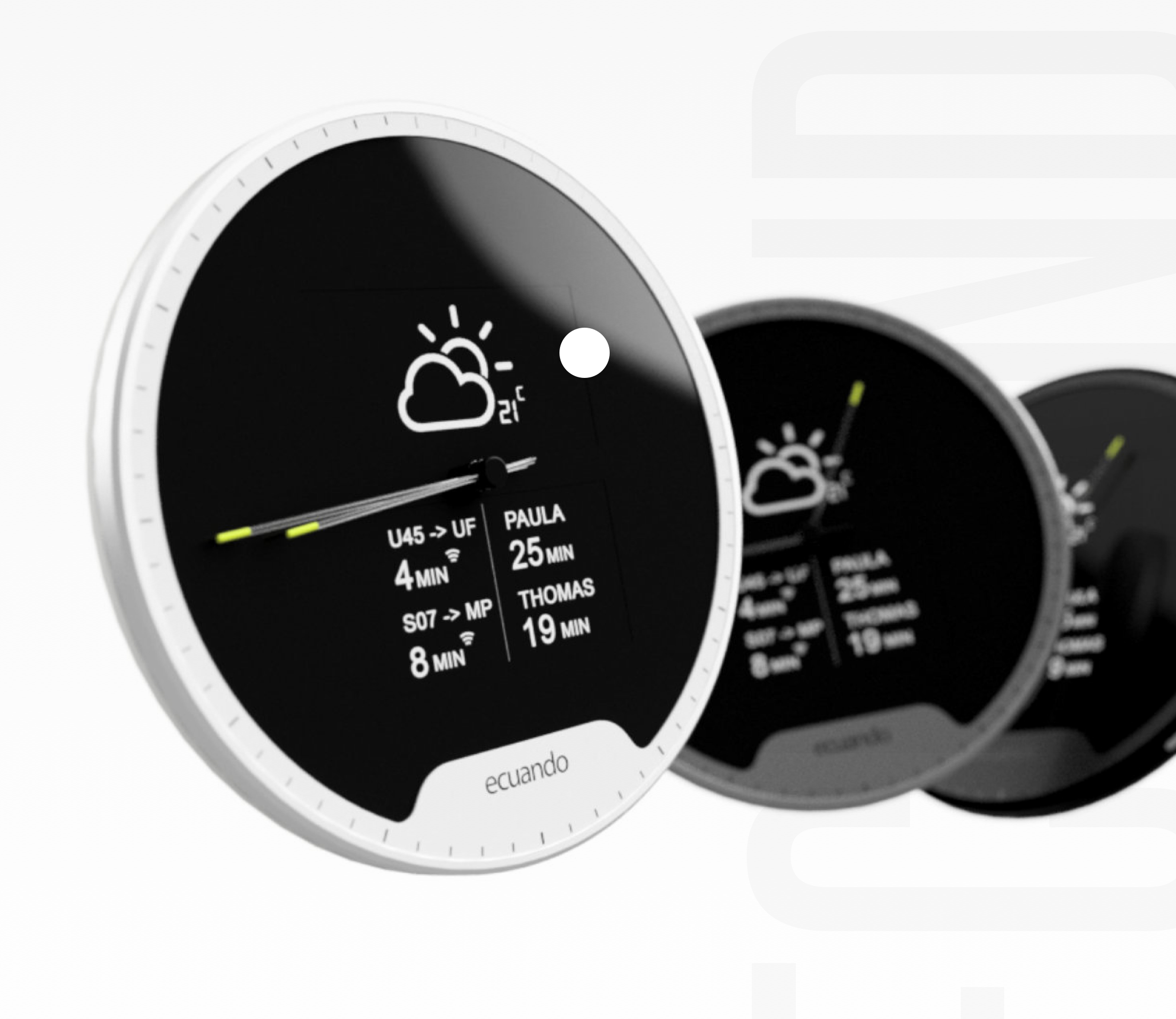

von Martin S. (milworm)
Im Anhang noch ein Foto von der Uhr. Wurde damals mit viel mehr Features
entworfen, möchte jetzt lediglich die Abfahrt in Minuten anzeigen
lassen, der Rest wird mit Batterie bestimmt nicht möglich sein.

von Peter D. (peda)
Martin S. schrieb:
> Das Display sollen einfache LED Dioden sein
Das ist so ziemlich das komplizierteste und stromfressendste und 5*7
Schrift will auch keiner mehr haben.
Die Designstudie sieht nach aufgedruckt oder OLED-Display aus.
Die Zeiger scheinen echt zu sein und nicht im Display.
> entworfen
Ja, entwerfen kann man viel, aber realisieren kostet schon ne Menge
Erfahrung. Das schüttelt keiner mal so aus dem Ärmel.
