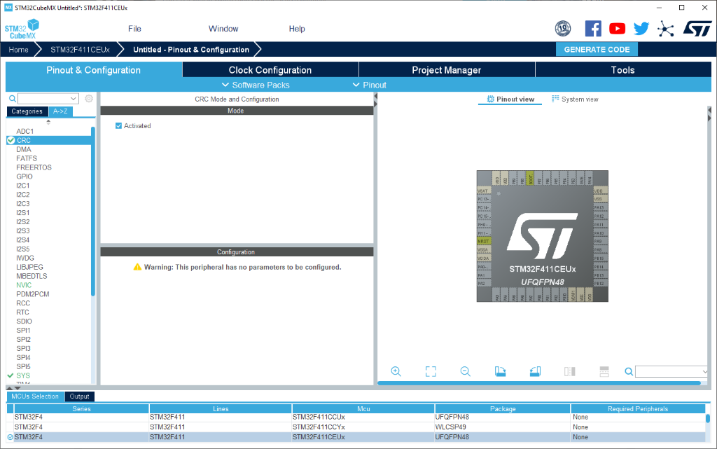

STM32F411 CubeMX CRC keine Parameter möglich

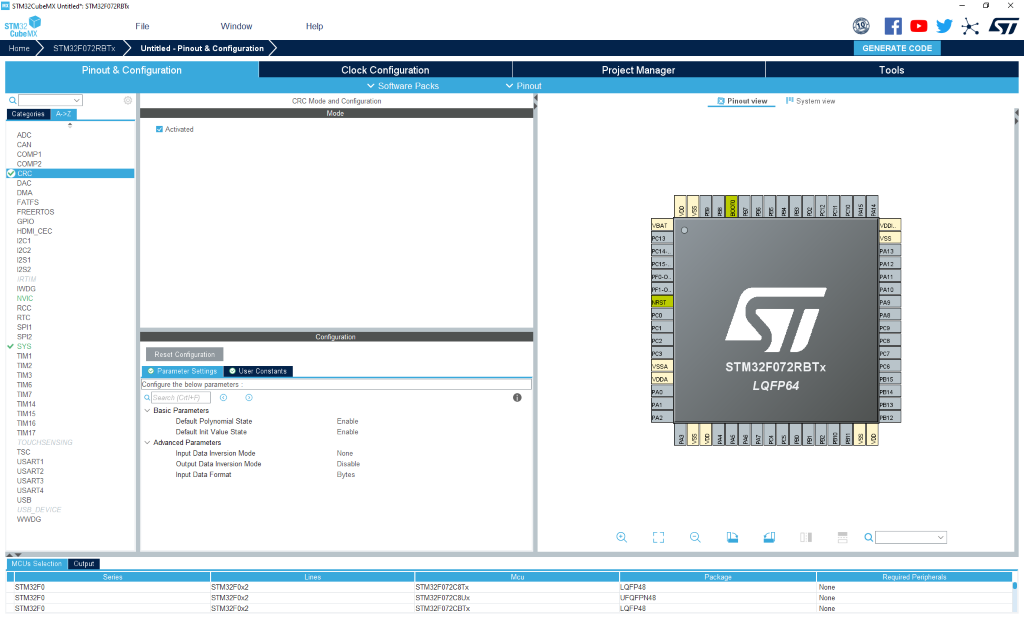

Naja, die wo man halt normalerweise einstellen kann...
z.B.
  hcrc.Init.DefaultPolynomialUse = DEFAULT_POLYNOMIAL_DISABLE;
  hcrc.Init.DefaultInitValueUse = DEFAULT_INIT_VALUE_DISABLE;
  hcrc.Init.GeneratingPolynomial = 32773;
  hcrc.Init.CRCLength = CRC_POLYLENGTH_16B;
  hcrc.Init.InitValue = 0xffff;
  hcrc.Init.InputDataInversionMode = CRC_INPUTDATA_INVERSION_BYTE;
  hcrc.Init.OutputDataInversionMode = CRC_OUTPUTDATA_INVERSION_ENABLE;
  hcrc.InputDataFormat = CRC_INPUTDATA_FORMAT_BYTES;

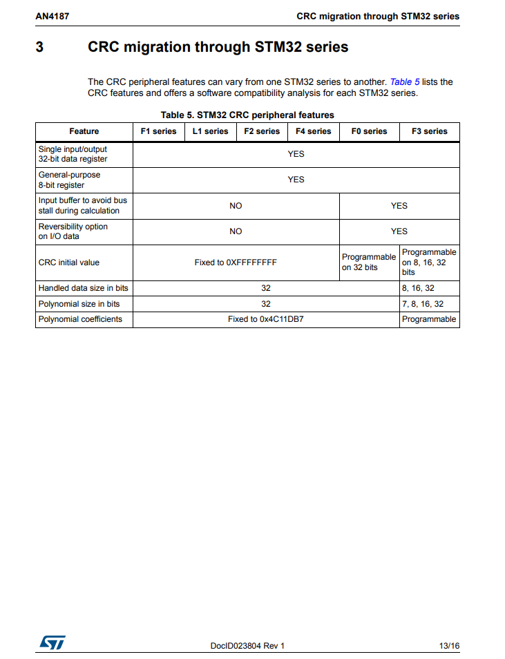

Schon mal ins Reference Manual des STM32F411 (Kapitel 4.2) geschaut? Die
Beschreibung liest sich nicht so, als ob man da sehr viel einstellen
könnte und dementsprechend sieht auch die Register-Map der CRC Einheit
aus...

Ich habe hier einen H743. Dort kann man einige Parameter in dem CRC
Subsystem setzen.
Nimm doch einfach ein fortschrittliches Modell. Da sind dann auch mehr
