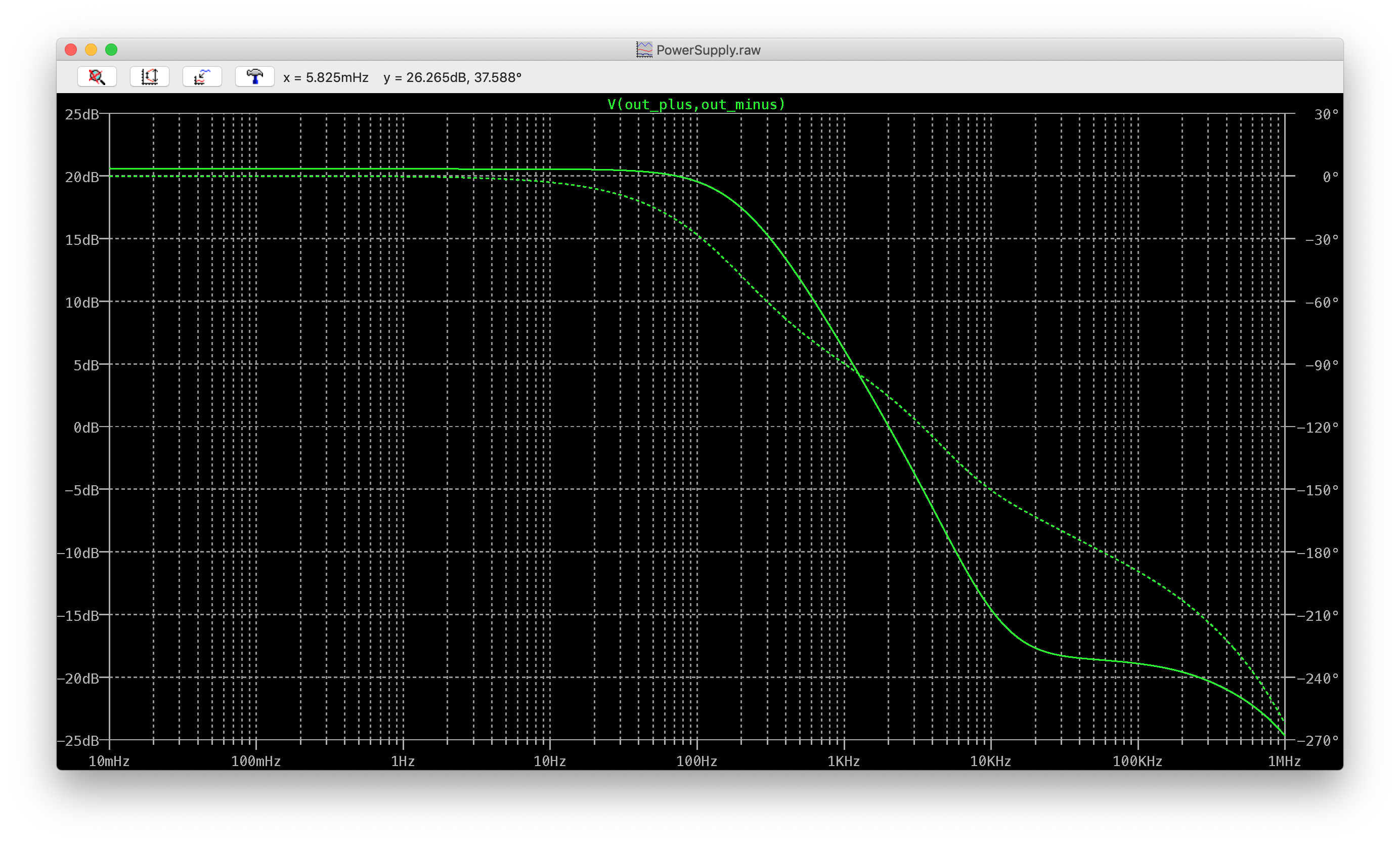

mein selbst gebautes Labornetzteil, welches ich schon mehrfach
erfolgreich aufgebaut habe, bereitet mir grade kleine Probleme. Im
CC-Mode und ohne Belastung sieht alles gut aus. Sobald ich aber das
Netzteil belaste steigt der Ripple des Netzteils auf ca. 300 mVpp bei
ca. 2.5 kHz. Mit Hilfe empirischer Studien habe ich bisher nur
feststellen können, dass lediglich ein Vergrößern von C23 eine
signifikante Besserung bringt, dies hätte aber auch den Nachteil, dass
das Netzteil langsamer reagiert weshalb mir diese Lösung weniger
gefällt. Hat vielleicht jemand einen Rat für mich, woran ich noch drehen
könnte? C20 und C21 ändern bringt leider keinen positiven Effekt, ebenso
ein Verändern von R25 und R26. Auch ein Verändern von C27 hatte nicht
den gewünschten Effekt.

Ich denke mal, das ist normal, wenn man die Grundlagen des Netzteilbaus
nicht verstanden hat.
Das erste Problem deiner Schaltung ist der Strommessshunt von 0.1 Ihm,
dessen Spannungsabfall auf die Last wirkt, weil die Spannungsregelung
vor ihm abgegriffen wird.
Das zweite Problem ist die hohe und hochunlineare und asymmetrische
Verstärkung. Plotte dir mal in LTSpice, welchen Einfluss eine Änderung
der Ausgangsspannung von U2B und U2C (von z.B. 1mV) auf die UBE und
somit IC von Q7 hat, inklusive der zeitlichen Verzögerung. So
hochunlineare und unsymmetrische Leistungsstufen sind kaum schnell
auszuregeln.
Simuliere alles mal in LTSpice und betrachte (und optimiere) Phasengang
und Polstellen der Regelschleife, bevor du es aufbaust.
Dann willst du mit 10uF am Ausgang auskommen, hast aber eine langsame
Regelschleife, nicht nur durch C23 (der entfallen sollte, ist nur ein
Klotz am Bein), sondern in beiden Zweigen durch 2 OpAmps nacheinander.
10uF klappt ja nicht mal mit schneller Regelschleife.
Dann gibt es bei jedem Labornetzteil den Widerspruch zwischen
Spannungsregelung (gut per Elko zu stabilisieren) und Stromregelung (gut
per Spule zu stabilisieren, also das Gegenteil vom Elko). Man
entscheidet sich für gute Spannungsstabilität und den Elko, muss aber
akzeptieren, dass der Ausgangsstrom an die Last bis zum Kurzschlussstrom
des Elkos hoch geht und nur der Aufladestrom des Elkos geregelt wird,
der nicht direkt dem Strom durch die Last entspricht und, wenn der
Aufladestrom des Elkos begrenzt wird, das natürlich massiv die
Nachregelfähigkeit gegen Spannungsschwankungen reduziert (aber immerhin
symmetrisiert).
Du musst dich entscheiden  ob der Stromregler oder der Spannungsregler
schneller sein soll, denn wenn beide gleich schnell sind, schwingt's.
Besonders schick sind natürlich Schaltungen, bei denen in CC der
Stromregler und in CV der Spannungsregler schneller ist, und im Übergang
beide die Führung wechseln, aber das ist analog schwer zu realisieren.
Die schlechte Sollwertvorgabe über PWM stellt deinen Regler natürlich
noch vor extra Probleme.

wie du meinem Post entnehmen konntest schrieb ich ja, dass es
auschließlich zu schwingen beginnt, wenn das Netzteil im CV-Modus ist
und belastet wird. Also dann, wenn der Stromregler nicht aktiv ist.
Erkläre mir mal bitte, wie da dann C25 ein Problem sein kann. Das
verstehe ich in der Tat nicht.
Und kompensiert wird wie es dir sicher auffiel.
Du hast sicher recht, die Schaltung ist alles ander als optimal aber sie
ist bewährt. Das Netzteil hab ich schon mehrfach aufgebaut und da gab es
dieses Problem nicht.

OP #6728151
MaWin schrieb:
> So sind es C20 und C21.
Wie geschrieben habe, das gab keinen nennenswerten Effekt in die
richtige Richtung.
MaWin schrieb:
> Simuliere die Schaltung (weil Modifikationen am realen Objekt zu mühsam
> sind) gleiche sie mit den Grundlagen der Regelungstechnik ab.
Hab ich schon. In der Simulation läuft es. Deshalb fragte ich ja hier.
Hab heute noch ein wenig getestet an der Schaltung und festgestellt,
wenn ich C26 entferne dann verschwindet auch der Ripple. Da lag der Hase
also im Pfeffer begraben. Ich denke ich werde in die Feedbackleitung
noch einen Widerstand (dachte an 10k-100k) packen um C26 von U2B zu
entkoppeln.
>Da lag der Hase also im Pfeffer begraben.
Es wird die Kombination aus R13//C26 sein, die dir die reale
Ausgangsspannung als Tiefpaß filtert. 10k*100nF --> 1ms --> deine 2,5kHz
Ripple.
>Ich denke ich werde in die Feedbackleitung noch einen Widerstand
>(dachte an 10k-100k) packen um C26 von U2B zu entkoppeln.
Mache ich auch gerne sowas (zur Entkopplung und als zusätzlicher
Angstwiderstand), ändert dann aber vmtl. auch wieder die ac-performance
(Widerstandsverhältnis zu den Rückkopplungszweigen R25/R26/C20/C21).

OP #6729766
Achim M. schrieb:
> M. K. schrieb:
>> Pi mal Daumen durch R^2/3 bei ca. 74°
> Es gibt in LTspice auch Messcursors im Plot-Fenster. mfg mf
Das weiß ich aber mir erschien eine Angabe von 74.39601 jetzt doch als
ziemlich überflüssig. Noch genauer wäre es mit .meas den genauen Wert zu
bestimmen...ich finde, das Diagram genügt, wir können ja alle Lesen und
Schreiben womit wir klar im Vorteil sind ;)
Nicht nur vermutlich. Ich überlege noch ob ich es so umsetzen werden.
Erstmal geht es ohne so wie ich es mir vorstelle und werde daher erstmal
(weiterhin) ohne C26 leben. C26 hatte ich eigentlich auch nur für den
ADC drin um dem ein wenig zu helfen. Vielleicht filtere ich irgendwann
man digital aber derzeit sehe ich da keine Notwendigkeit. Es ist ja
nicht mein erstes Netzteil mit diesem Design, es ist nur mein erstes
Netzteil mit C26, deshalb fiel mir das in der Vergangenheit nicht auf.
