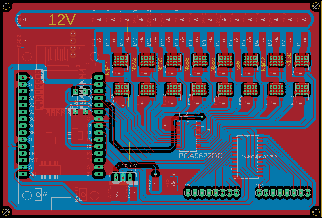

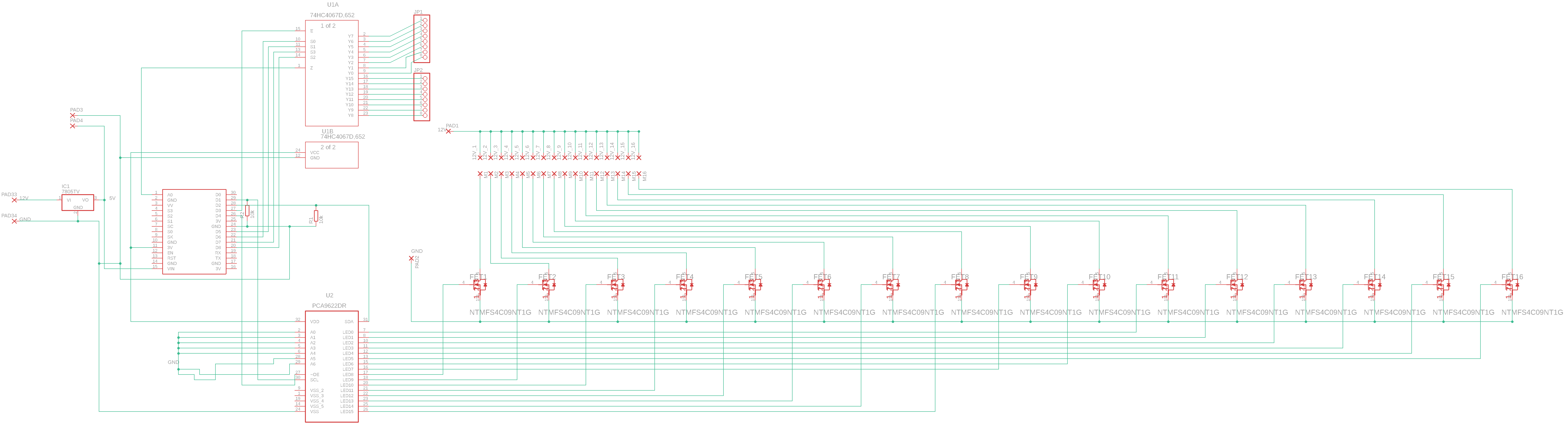

Hallo liebes Forum,
Ich bin gerade mit dem Schaltplan für ein neues Projekt fertig geworden,
im Grunde ist es nur ein ESP8266, der einen Treiber für Mosfets und
einen Multiplexer für Sensordaten steuert. Die Pads für die 12V Schiene
sind deshalb doppelt, da es schwierig gewesen wäre die quer übers Board
zu legen, evtl. ändere ich das noch und verleg sie über den Bottom
Layer. Mosfets sind zwar etwas überdimensioniert aber die habe ich eben
noch übrig vom letzten Projekt. Meine Frage wäre jetzt ob ich den
Schaltplan, bzw. das Board so in Auftrag geben kann, ohne das mir gleich
die Hütte abbrennt :). Bilder und Datenblätter habe ich angehängt. Wäre
nett wenn jemand kurz über meine Schaltung drübersieht und nach Fehlern
oder Verbesserungen sucht.
Ich bedanke mich schonmal im Voraus,
Daniel

Ich sehe keinen einzigen Abblockkondensator
von Harald (Gast)
Die Masse-Durchkontakierungen von Top zu Bottom sind etwas knapp in der
Anzahl, insbesondere bei den MOSFETs.
von Dunno.. (Gast)
Die Leiterbahnen sehen dünn aus. Wieviel mm breite ist das?
Besonders Versorgungsnetze deutlich dicker machen (zb die 3V).
Und natürlich Abblockkondensatoren, wie bereits angemerkt wurde.

Leiterbahnen sind 6 Mil breit und 35um hoch, was ich gefunden habe,
halten die ca. 0,4-0,5 Ampere bei 10° Temperaturerhöhung aus, was doch
für meine Zwecke völlig reicht, aber zur Sicherheit erhöhe ich die
Versorgungsnetze auf 12 Mil.
Bezüglich Abblockkondensatoren, würde ich je einen bei den
Versorgungsleiterbahnen platzieren, heißt nach dem Spannungsregler und
jeweils bei der Vcc Leiterbahn vom Treiber und Multiplexer. Bei der 12V
Schiene mach ich keinen, da bereits im Netzteil einer vorhanden ist.
Gehören sonst noch wo welche hin und welche Kapazitäten nimmt man
normalerweise?
von Daniel M. (drago4033)
Ok danke für den Hinweis, dann werde ich noch ein paar mehr hinzufügen.

ich würde ohne Not nie unter 8..10 mil Breite gehen, da ist überall noch
massig Platz. VCC immer mit mindestens 16 mil. Ist dir klar dass du eine
2. Seite hast die du auch zum Routen nehmen kannst? 2 Leitungen auf der
Unterseite mm.

Die Antenne solltest du nicht ausgerechnet über einer durchgehenden
Kupferfläche positionieren. Guck mal im Datenblatt/Applikation was die
zum Thema Antennenfreistellung sagen.

Man muss die vom Leiterplattenhersteller garantierte Minimalbreite nicht
unbedingt ausschöpfen. Warum sollen die Leiterbahnen wesentlich schmäler
als die Pads sein. Platz hast du selbst bei deinem einseitigen Routing
mehr als genug.
Falls die Größe der Platine nicht durch mechanische Vorgaben definiert
ist, könnte man sie bei beidseitigem Routing wesentlich verkleinern.
Die Befestigungsbohrungen scheinen mir arg weit am Rand, aber mag gerade
noch passen ...

Warum werden von U2 die ganzen VSS_x  nicht angeschlossen?
Bei dem IC ohne Namen gehen auch ein paar GND Leitungen ins Leere.

Was soll die Schmierage bei den FETs im Schaltplan?

Und diese mickrigen Leiterbahnen auf der nahezu leeren Leiterplatte sind
quasi ein Grund für eine fristlose Kündigung. Leiterbahnen (im
Besonderen die der Versorgung) macht man nicht unnötig schmal. Und nur
im Ausnahmefall oder bei Leistung rechnet man mit 10K
Temperaturerhöhung.
Und ich würde auch alle GND Pins des uC an GND anschließen.

Die Ausgänge des PCAxx sind doch OpenDrain. Wie bekommst du damit die
N-Kanal-Mosfets an?
SCL und SDA sollten Pull-ups und keine Pull-downs.
Xerxes schrieb:
> Hi.
> N-Kanal-Mosfets an?
Ja hast recht, das geht ja gar nicht. Muss mich bei der Chipnummer
vertan haben, der wird jetzt erstmal auf den PCA9685 geändert.
Und was hab ich mir denn bitte bei dem Pulldown gedacht? Bei I2C sind
die Ausgänge der angeschlossenen Geräte ja wie beim 9622 ‘open
Collector’ bzw. ‘open Drain’ und können gar keinen High-Pegel erzeugen.

Wahrscheinlich hast du in dem etwas unstrukturierten Schaltplan selber
den Überblick verloren.
Ja wahrscheinlich, hat sich schrittweise nach jeder Änderung etwas
verschlimmert. Hättest du vielleicht einen Schaltplan, bzw. ein Board
von dir damit ich mir was abschauen kann?
