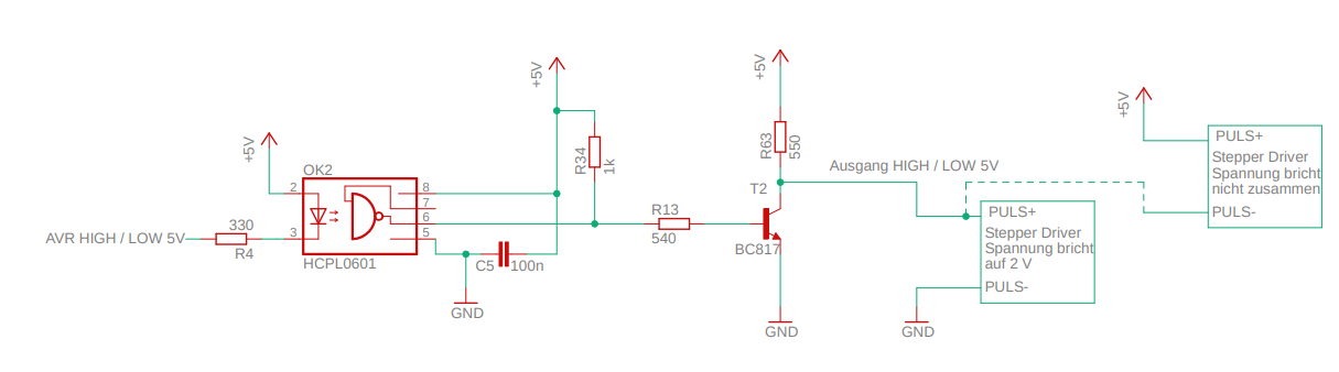

vielleicht kann mir da jemand helfen. Habe folgende Schaltung.
der Optokoppler wird von einen AVR von High/low Pegel gesteuert
und der Stepper Treiber dahinter sollte eigentlich die Pulse schalten.
(ich weiß ist jetzt keine galvanische Trennung, kommt noch)
Aber der bricht auf 2V zusammen wenn der Puls+ angeschloßen ist am
Tranistor
kann es sein das die Basis am T2 noch durchschaltet? normal wenn der AVR
HIGH ist müsste der Opto auf Low (GND) ziehen und der T2 sperren das
fats volle 5V rauskommen. Der Stepper braucht vielleicht nur 20mA.
Andersrum geht es also wenn der Stepper gegen GND arbeitet.
Vielleicht hat jemand eine Idee.
Grüße
Stefan
> Tranistor
Nein.
Du hast einen Arbeitswiderstand von 560Ω. Da fließen bei 5V Versorgung
niemals 20mA. Wenn du 2V als Rest feststellst, dann fallen 3V am R63 ab
und es fließen rund 5mA. Der R63 ist der Schuldige.
Wenn du gegen GND schaltest, ist das kein Problem, der Transistor kann
20mA oder auch mehr, bei geeigneter Ansteuerung auch mehrere 100mA.
Nimm doch einen PNP-Transistor, wenn du die positive Rail schalten
willst.
Gast #6728516
Na in der einen Variante bekommt der Eingang des Stepper-Treibers sein
Signal über 550 Ohm (merkwürdiger Wert), im anderen über fast 0 Ohm,
falls dort intern 1 IR-LED in Reihe mit 150 Ohm geschaltet sind, ergibt
es die 2V (und 25mA statt 5mA)
Insgesamt ist deine Dimensionierung zweifelhaft.
