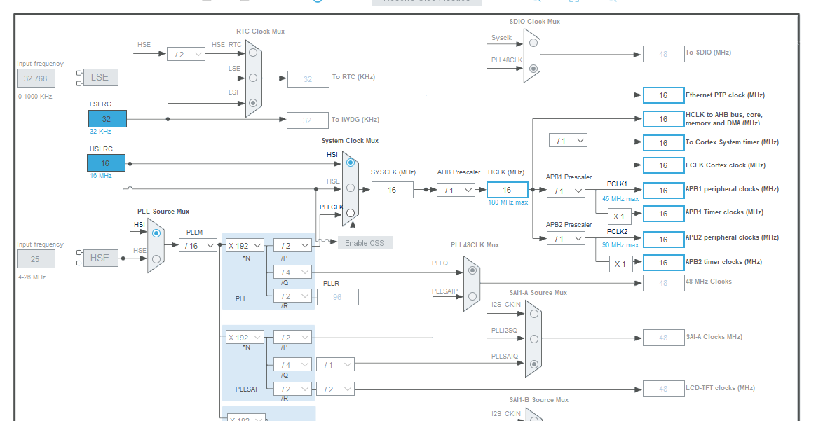

Bezügl. der PLL und Programm habe ich ein neues Projekt angelegt und
alles auf den Std.Werten gelassen.
Das hat eigentlich immer geklappt.
Da ist kein Bus oder GPIO konfiguriert (außer den Std.Sachen).
Hier ein Bild zur Clockeinstellung.

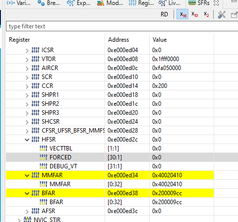

Ja, mit SysdTick meine ich den Current-Wert . (siehe Bild)
Bei den Fehlerzuständen bin ich mir nun (nachdem ich wie gestern Abend
noch bisl gelesen habe) nicht mehr sicher.
Ich hatte da in den Registern MMFAR geschaut ... das zeigt aber keinen
Fehler an und ist vermultich auch nicht die richtige Stelle.
Das HFSR (HardFaultRegister) gibt auch eine  0 zurück -> nach meinem
jetzigen Kenntnisstand ist das i.o..
Wie kann ich rausfinden was da Sache ist?
Hab nun schon das zweite Board in diesen misslichen Zustand gebracht.
Es ging genau 1x zu beschreiben. Bei zweiten Mal hängt es dann :-()
Vielen Dank für eure Hilfe!
