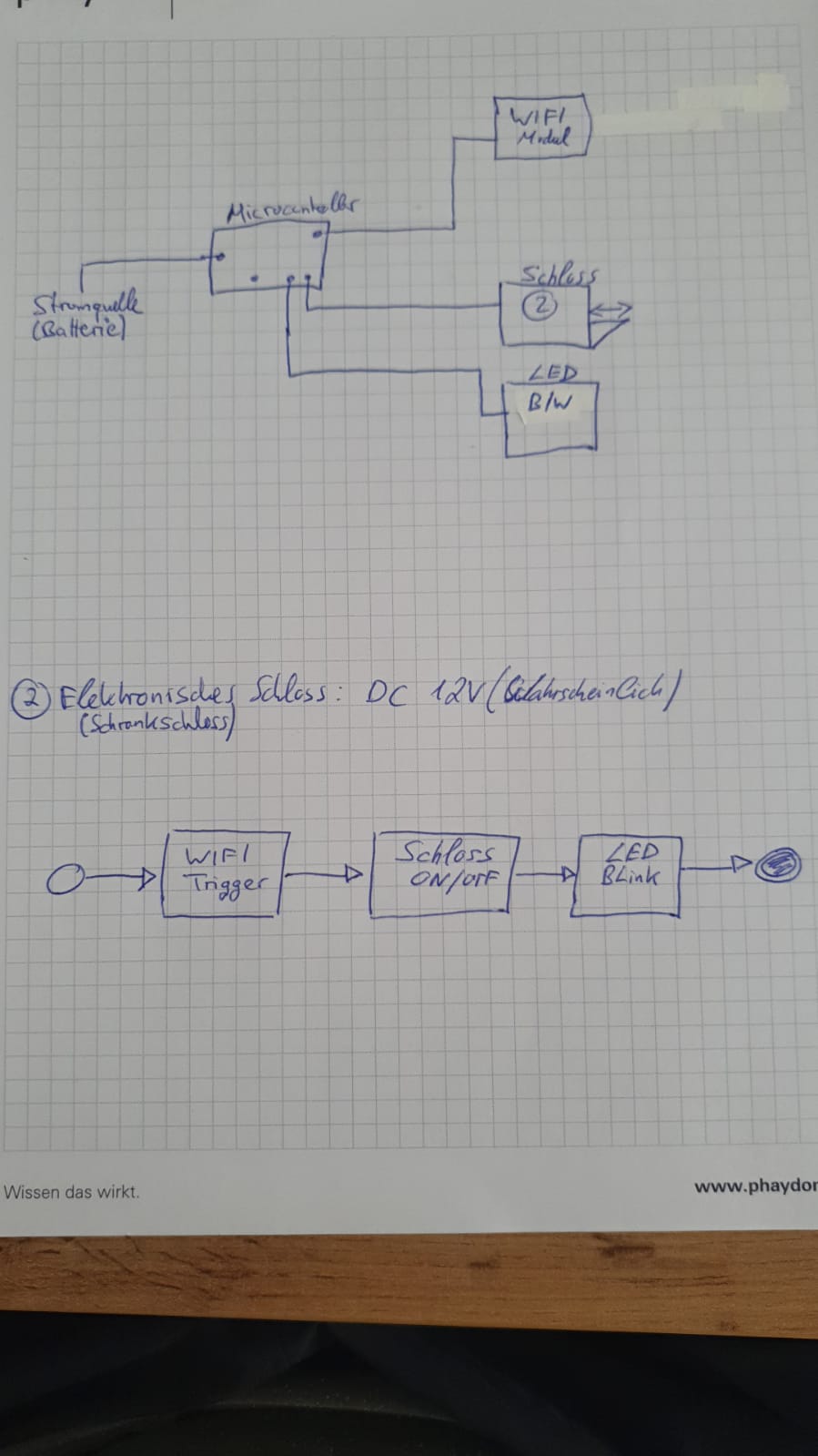

als Freizeitprojekt habe ich mir vorgenommen eine kleine verschließbare
Box zu bauen. Also eine Art Safe (nur nicht ganz so sicher). Die Box
sollte per WLAN ansteuerbar sein und geöffnet oder verschlossen werden.
Das Programmieren sollte kein Problem sein, nur stolpere ich gerade über
die unendliche Menge an Hardware Komponenten und könnte Hilfe bei der
Auswahl gebrauchen.
Anbei habe ich eine grobe Skizze von dem simplen Aufbau gemacht.
Anforderungen an die Box:
- Transportierbar! => Die Komponenten würde ich gerne in die Box
verbauen und mit einem Akku oder Batterie versorgen. Der Akku sollte
sehr ausdauernd sein (mehrere Monate).
- Mikrocontroller sollte per WLAN dauerhaft ansprechbar sein
- LED Anschluss. Wenn die Box geöffnet wird, soll eine LED grün
leuchten. Rot wenn sie geschlossen wird.
- Elektroschloss. Öffnet oder schließt die Box
- Stabile Kiste (aus Metall oder hochwertigen Materialien)
Komponenten die ich herausgesucht habe:
- ESP8266 oder ESP32
- Stromquelle (Leider absolut keine Ahnung was man da nimmt. Benötigt
man irgendwelche besonderen Widerstände oder so)
- Elektroschloss
(https://www.amazon.de/Elektroschloss-Elektromagnetische-Verriegelungst%C3%BCr-Notentriegelung-T%C3%BCrzugriffskontrollsystem/dp/B07KWMH16C/ref=asc_df_B07KWMH16C/?tag=googshopde-21&linkCode=df0&hvadid=380267278292&hvpos=&hvnetw=g&hvrand=18299968660020381215&hvpone=&hvptwo=&hvqmt=&hvdev=c&hvdvcmdl=&hvlocint=&hvlocphy=9044767&hvtargid=pla-620491936278&psc=1&th=1&psc=1&tag=&ref=&adgrpid=81609763590&hvpone=&hvptwo=&hvadid=380267278292&hvpos=&hvnetw=g&hvrand=18299968660020381215&hvqmt=&hvdev=c&hvdvcmdl=&hvlocint=&hvlocphy=9044767&hvtargid=pla-620491936278)
- Metallkiste (leider noch nichts Besseres gefunden)
https://www.amazon.de/BALLSHOP-Munitionskiste-Metallkiste-Aufbewahrungsbox-Abschlie%C3%9Fbar/dp/B07L9NC2J3
Es wäre super hilfreich, wenn mir bei den Komponenten geholfen wird. Ich
kenne auch keinen Shop der übersichtlich Komponenten für DIY Projekte
anbietet.
Vielen Dank im Voraus!

Wenn man sowas zum ersten Mal macht, kauft man in der Regel die
kritischsten Komponenten und probiert dann mal herum, was überhaupt
technisch machbar ist. Das nennt man Lehrgeld.
Ein paar der wichtigen Fragen hast du schon gestellt:
* wie sieht die Stromversorgung aus und wie lang hält die? Das liegt an
deinem Akku. Eine Energierechnung solltest du hinbekommen, oder?
Was du noch fragen solltest:
* wie kommt das WLAN-Signal durch das Blech der Kiste?
* was passiert, wenn die Kiste zu ist, aber die Batterie leer ist?
Wenn dir das alles zu schwierig erscheint, mach doch einfach ein
Proxyprojekt, bei dem du dich auf ein oder zwei der Fragen konzentrieren
kannst (i.d.R. weniger Lehrgeld)

Also um das "Lehrgeld" so gering wie möglich zu halten, suche ich hier
nach Hilfe. Ich hatte eigentlich nur darauf gehofft, dass jemanden eine
gute Stromquelle einfällt, die er selber schonmal in einem Projekt
verwendet hat. Vielleicht gibt es ja sogar fertige Sets.
Das Material der Box sollte WLan durchlässig sein, daher ist Metall
quatsch das stimmt. Aber da findet man mit Sicherheit etwas.
(vielleicht sowas
https://www.pollin.de/p/kunststoffgehaeuse-kemo-g027n-72x50x35-mm-thermoplast-ps-schwarz-460630)
Der µC sollte Kapazitätsmessungen vornehmen können und bei einem
kritischen Grenzwert das Schloss öffnen.

Im Prinzip suchst du halt den Hardware-Lego-Baukasten weil du 0 komma 0
Ahnung von der Hardware hast. Das gibts aber nicht. Selbst wenn du in
punkto Software fit wärst (was ich nicht glaube) musst du halt auch bei
der HW erst mal klein anfangen und wissen aufbauen.
Es gibt Safes die haben von außen Zugänglich eine Stromanschluss, genau
für diese Fälle.
Aber die Probleme liegen woanders: Langer Batteriebetrieb und WLAN passt
nicht. Abgesehen davon dass niemand per WLAN einen Safe öffnen will.
Wozu? Man steht sowieso daneben. Das macht nur Sinn für Dinge die man
auch Remote bedienen will.
Also öffnen per Smartphone aber lokal geht besser. Bluetooth oder Code
per Handy LED reinblinken. Alles schon gesehen. Trotzdem ist alles ohne
Smartphone einfacher: Code, Fingerabdruck, RFID (was auch per Smartphone
geht).
Also im Prinzip ist deine ganze Produktidee schlecht UND du kannst sie
mangels Kompetenz auch nicht erst angehen. Nicht schön!

Du solltest auf jeden Fall auch eine manuelle Öffnungsmöglichkeit
per Schlüssel vorsehen. Gerade WLAN-Verbindungen sind nicht immer
100%ig sicher.

längere Zeit offen zu lassen geht mit dem Schloss nicht. Auch nicht, bei
leerem Akku als letzte Aktion aufzusperren.
Ich würde das Projekt aufteilen:
1. Als erstes irgendwie die Schlosskonstruktion und -ansteuerung
ausprobieren. Andere Teile suchen, Mechanik basteln, was auch immer.
2. Ansteuerung des Schloss mit Mikrocontroller, Arduino o.ä. und
passende Elektronik basteln. LED ansteuern, vielleicht ein Taster etc.
Programmieren ausprobieren/üben bis du die Hardware beherrscht.
3. Wenn das geht kannst du dir um die Handyanbindung, Funk, WLAN,
Bluetooth oder so Gedanken machen.
4. Jetzt kannst du rausfinden wie viel Strom deine Konstruktion braucht
und dich um eine langfristige Stromversorgung kümmern. Großer Akku,
Solar, was auch immer. Wenn der Strom nicht reicht: Versuchen bei 1., 2.
oder 3. eine stromsparendere Variante zu finden.
5. Jetzt kannst du die Kiste bauen
#6728988
Ich würde mir bei Amazon einen billigen Wohnungs-Safe mit elektronischem
Code-Schloss kaufen. Die gibts bereits für <50€
Den kann man im Notfall per Schlüssel öffnen, und ein elektronisches
Schloss ist auch schon drin.
Damit hast du zumindest den ganzen mechanischen Part bereits abgedeckt.
Persönliche Seite #6729021
Dussel schrieb:
> Tilo R. schrieb:
>> Die Kiste über
> Warum nicht? Solange man sie nicht wieder zumacht, bleibt sie offen.
Ja, es muss halt jemand daneben stehen, der im Fall des Falles den
Deckel aufmacht. Oder dafür macht man dann noch einen Antrieb extra.
Edit: hab mir das Amazon-Teil noch mal genau angeschaut. Kann sein dass
das funktioniert mit dem Auflassen. Müsste man sich genauer anschauen.
Kostet ja nicht viel.
Gast #6729280
Die Anforderung, dass das Ding jederzeit per WLAN erreichbar sein soll,
bedeutet eine Stromaufnahme von rund 2400 mAH pro Tag. Du wirst kein
WLAN Modul finden, das wesentlich weniger Strom aufnimmt.
Das Ganze soll Mobil sein, wie hast du dir denn da die WLAN
Konfiguration vorgestellt? Ohne großartige Klimmzüge wird sich das Ding
nur mit einem eingestellten WLAN verbinden.
Gast #6729914
Tilo R. schrieb:
> Dussel schrieb:
>> Tilo R. schrieb:
>>> Die Kiste über
Wenn man den Deckel leicht federnd baut, muss man das nicht. Man drückt
den Deckel gegen den Federdruck ins Schloss. Wenn sich das Schloss kurz
öffnet schnappt der Deckel auf und bleibt offen, bis man ihn wieder ins
Schloss drückt.
Gast #6730032
Wenn die Box einen normalen festen Standplatz hat und nur stundenweise
mitgenommen wird könnte man induktiv nachladen. Das wäre dann auch die
Rückfallvariante für einen leeren Akku.
Bernd
