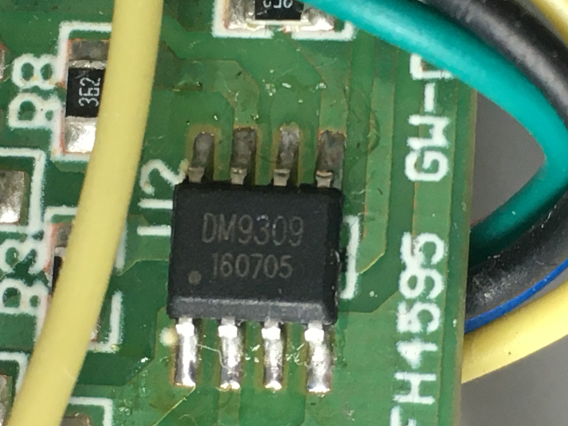

Hallo Zusammen. Was ist das für ein IC?
Bezeichnung:
DM9309
160705
SOIC8
Stammt aus einer Solargartenlampe. Die konnte früher die Farben
wechseln, jetzt leuchtet die nur noch immer weiß. Außer dem mysteriösen
IC ist noch ein Spannungsregler 7805, der funktioniert. Das IC muss den
Ladestrom für den Akku regeln denn das Solarpanel ist direkt
angeschlossen, und die LED's abwechseln ansteuern.
Meine Internetsuche haben nichts ergeben.
Danke im Voraus.
Grüße Alex

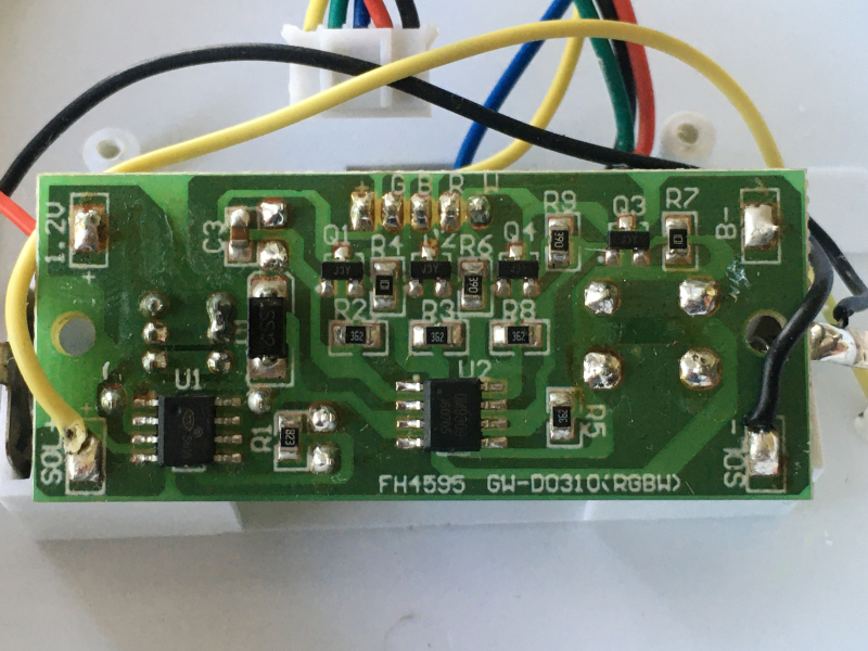

#6728981
Alex schrieb:
> Das IC muss den
Mach mal ein größeres Bild von der ganzen Platine. Ein 7805 ist sehr
ungewöhnlich für Solarlampen, normaleise haben die nur eine Zelle (NiMH
oder Lithium). Der Ladestrom wird eigentlich auch nicht geregelt,
sondern ist durch die Solarzelle selbst begrenzt.
Sind das einzelne LEDs? dann wird das wohl ein kleiner µC sein. Es gibt
aber auch farbwechselnde LEDs, dann weiß ich ohne Bilder auch nicht
weiter.

Hab jetzt etwas weiter geforscht. Das mit dem 7805 stimmt tatsächlich
nicht.
Der U1 ist ein StepUp Wandler der auch in Abhängigkeit von der
Solarzelle arbeitet, denn die Solarzelle wird hier auch als
Helligkeitssensor verwendet.
Wenn die Solarzelle keinen Strom liefert habe ich am C3 5V gemessen.
Mit dem SM1 konnte ich die Lampe ein/aus schalten.
Mit SM2 den Farbwechsel steuern.
Es ist ein Ni-MH Akku 1,2V verbaut.
#6729104
Der schaltet ja auch direkt den Akku.
Das ist ein Taster, der an den DM9309 geht. Der DM9309 steuert außerdem
4 Transistoren für die LEDs. Dabei wird es sich wohl um einen
maskenprogrammierten µC handeln, das Label wahrscheinlich
kundenspezifisch.
Der Rest ist wie in jeder 1€ Solarlampe, nur der Spannungswandler wird
kein YX8018 oder QX5252 sein, wenn es denn stabile 5V sind.

#6730695
Wenn die Lampe länger draußen war, könnte der Taster hin sein. Evtl.
hilft etwas Öl drauf und mal ne halbe Minute klicken. Ansonsten mal kurz
mit nem Draht überbrücken. Wenn beides nicht hilft, Adapterplatine und
eigenen 8 Pin µC programmieren und drauflöten, falls es dir wert ist.
Adapter weil mir grade keiner einfällt mit Pin2 Vcc und Pin4 Gnd.
Gast #6730993
Das mit dem µC habe ich mir auch überlegt. Die Stromversorgung
funktioniert ja noch, darum brauche ich mich nicht zu kümmern. Mit einen
kleinen ATtiny wäre es einfach zu realisieren. Wäre ein schönes
Lernprojekt.
