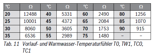

meine Buderus WPL 8 ART mit HCM300 Regler hat zwar eine API über LAN mit
der ich die Leistung (im wesentlichen: VL-Temp) beeinflussen kann,
indirekt über die VOrgabe einer Raum-Soll-Temperatur.
Im Kühlbetrieb funktioniert das leider nicht, da nimmt der Regler keine
Werte von der API an, nur vom manuellen Bedienelement. Das Verhalten ist
spezifiziert und hanebüchen begründet...
Ich will aber im Kühlbetrieb trotzdem extern eingreifen - weder kennt
die Heizung reale Raumtemperaturen noch verwendet sie diese. Auch
Verfügbarkeit von PV-Energie spielt eine Rolle. Kurzum... ich will über
den Weg, der Heizung einen VL-IST-Wert vorzugaukeln in die Regelung
eingreifen. Den Sollwert kenne ich, also kann ich durch geschicktes
Setzen des IST-Wertes An/AUS als auch den Modulationsgrad beeinflussen.
Der Sensor ist ein NTC und wie in der Anlage beschrieben.
Mit einem AD5170 mit 256 Positionen und 50k müsste es auf jeden Fall
hinhauen, mit 10k + 5k Serienwiderstand eigentlich auch, ich brauche
keine Temps <15 ° und > 40° (Selbst WENN ich im Heizbetrieb regeln
wollen würde.. FBH ist auf 30° ausgelegt)
Die Genauigkeit mit ca 40Ohm sollte dann ausreichend sein.
Die Abfragespannung der Heizung - gemessen per Multimeter an offenen
Klemmen (also ohne NTC) liegt bei 5V.
Was ich mich jezt noch Frage ist, ob ich eine galvanische Trennung
brauche.
Der µC wird an KNX angeschlossen - SELV. Hier sollten keine Verbindungen
in andere Potentiale vorhanden sein. Wie ist so ein Digitalpoti
aufgebaut? Sind die intern getrennt?
Am einfachsten wohl ein isolierter DC/DC und ein Adum1250 fürs I2C..

äh ja. Genau. Aktuell schalte ich mit einem Kippschalter einen
Widerstand parallel um der WP eine höhere VL-Temp zu simulieren. Da
wollte ich jetzt aber ein wenig smarter machen ;)
Außerdem überlege ich ob ich über Reed-Wechsel-Relais das so aufbaue,
dass der NTC spannunglos ganz normal mit der Heizung verbunden ist und
nur bei aktiver Ansteuerung der Relais umgeschaltet wird...
Ist nämlich nicht ganz risikofrei der Eingriff...

Ich hole kurz aus:
Der Regler der Wärmepumpe regelt relativ zügig auf seine
SOLL-VL-Temperatur.
Wird die dann unterschritten, moduliert er runter, weicht dann die
IST-VL-Temp zu sehr nach unten ab, schaltet er aus.
Das Verhalten ist widersinnig - denn: Bei Kühlung über die FBH ist vor
allem eine konstante Kühlung - Wärmeentzug aus dem Estrich in den
Heizkreis - wichtig.
Also will ich:
1) Wenn ich die WP starten will:  VL-IST >= VL-SOLL + 3K (sonst legt sie
nicht los)
2) Dann startet die WP mit 50% Modulationsgrad (4kW Kälteleistung, ca.).
Jetzt soll sie ASAP auf den minimalen Modulationsgrad runter - dazu
simulieren ich dann eine VL-IST = VL-SOLL -0.5K
3) Ist der gewünschte Mdulationsgrad erreicht, wird VL-IST = VL-SOLL
simuliert.
So lange, bis aufgrund zu niedriger VL-Temp oder externer Bedingungen -
Raumtemp, PV-Energie etc. die Kühlung beendet werden soll.
Es waren hier einige schlaue und interessante Ansätze dabei.
Was für mich aber auch zählt ist, was ich gut umsetzen kann und wo ich
mich weniger einarbeiten muss.
Die Idee mit dem Modellbauservo und einem Drehpoti hat es mir auch
angetan!
Nachteil: Verschleiß und Genauigkeit.
Ich denke ich nehm den Digitalpoti und trenne den einfach galvanisch.
Ist ja kein Hexenwerk.
