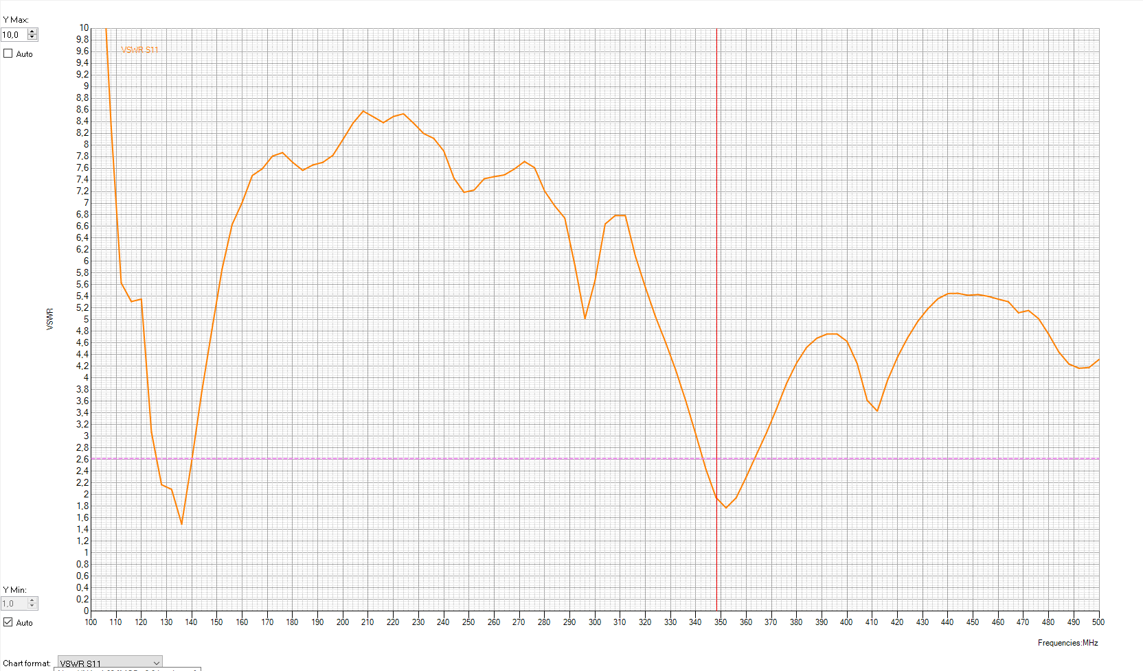

Ich hatte das Ding vor geraumer Zeit mal nachgebaut und mit meinem
NanoVNA vermessen. Kostet ja nur ein paar Meter RG58 und ein Stück
Installationsrohr.
Irgendwie bekommt man schon einen Resonanzpunkt hin, wo der jedoch
landet ist ganz stark auch von der Länge des Speisekabels abhängig.
Also einfach so nachbauen wie dort beschrieben und hoffen, daß sich
Resonanz einstellt, ist nicht.
Ohne meinen Nano hätte ich das Konstrukt garnicht abstimmen können.
Dann die Sende/Empfangsergebnisse: Da sage ich nur, nasser Schnürsenkel
bringt genauso viel.

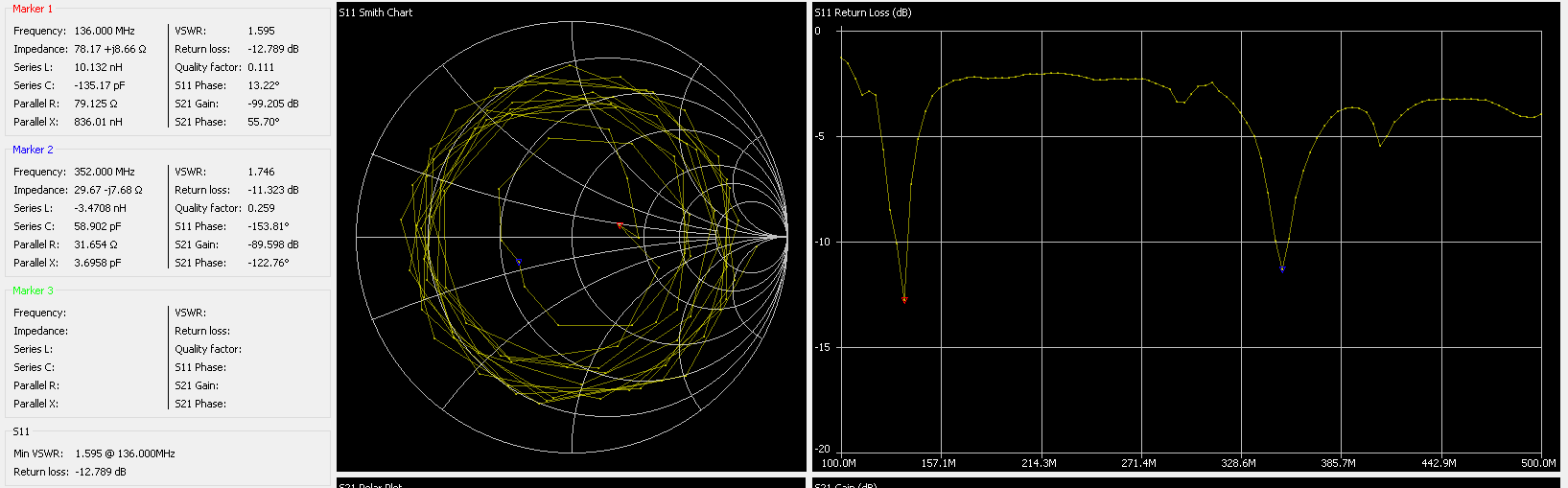

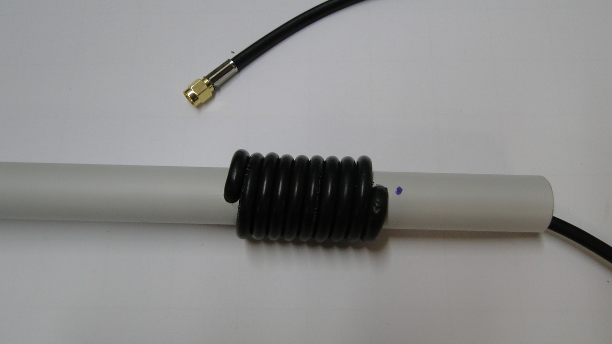

Gast #6732615
Habe gerademal meinen Rechner durchsucht und noch Bilder zu meinem
Nachbau der Dualband-Flowerpot-Antenne von damals gefunden.
Ich hatte erstmal genau nach Bauvorschlag gehandelt.
Erste Messungen ergaben ein Weitab der avisierten Frequenzen.
Hier noch ein paar erste Bilder von meinen damaligen Experimenten.
Ich konnte dann durch Abstimmung der Längen noch einige Verbesserungen
erzielen, aber die Sende/Empfangsergebnisse waren alles andere als
zufriedenstellend.
