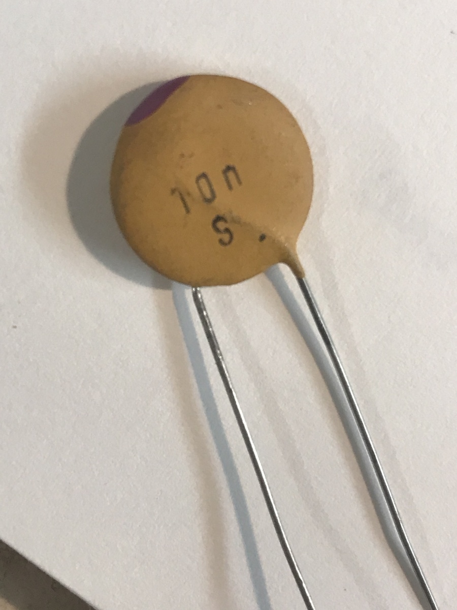

Ich benötige einen keramischen Kondensator, der in einer Relaisschaltung quer zum Schalter liegt, der die Relaisspule mit Spannung beschaltet (Entstörkondensator). Lt. Schaltung soll es ein 10nF/1KV sein. Meine Kroskiste gibt im Moment einen her, auf dem 10n S . steht. Zudem ein violetter Farbtupfer an der Seite oben. Gibt der Farbtupfer vielleicht Auskunft darüber?
#6732102
10nF, S=–20..+80%, 50V, TK: N750
H. H. schrieb: > 10nF, S=–20..+80%, 50V, TK: N750 Danke. Quelle?

N750 wäre Klasse 1, Toleranz S ist Klasse 2. Das passt nicht richtig zusammen. Siemens SDPN ist ähnlich, gibt es aber nicht in 10nF. Wie groß ist denn der Durchmesser? Arno

Arno H. schrieb: > N750 wäre Klasse 1, Toleranz S ist Klasse 2. Das passt nicht richtig > zusammen. Siemens SDPN ist ähnlich, gibt es aber nicht in 10nF. > Wie groß ist denn der Durchmesser? > > Arno Ca.11mm Aber war wohl doch aus der falschen Schublade. Werde mal nach etwas suchen, wo eine KV Angabe draufsteht.
An ein Labornetzteil anschließen, Strombegrenzung auf 1mA(?) einstellen, Multimeter auf uA und in Reihe schalten, Spannung langsam aufdrehen und schauen, wann der Leckstrom ansteigt?

Aber nur, wenn du ein Labornetzteil mit mehr als 1000V hast. 10n und 11mm, passen nicht so recht zu 50V.

michael_ schrieb: > 10n und 11mm, passen nicht so recht zu 50V. Im Jahr 2021 ehr nicht, aber der Kerko ist deutlichst älter.

H. H. schrieb: > Im Jahr 2021 ehr nicht, aber der Kerko ist deutlichst älter. Irrtum! Was ist für dich "älter"? Schon 1965 hatten Epsilan-C (KWH) in dieser Kapazität und Größe eine Spannungsfestigkeit von 250V.

michael_ schrieb: > Erstens hast du nicht sowas und es ist auch kein Labornetzteil. Ich will auch nicht die Spannungsfestigkeit von kV-Kondensatoren testen ... Und warum soll das kein Labornetzteil sein? Die Spannung ist von 0-6kV einstellbar, damit ist schon mal das wichtigste Kriterium erfüllt. Gut, es hat keine Anzeigen, aber für einen Testaufbau ist es vollkommen adäquat. Ich verstehe die negativen Bewertungen nicht ganz, denn die Frage des OP (wie finde ich die Spannungsfestigkeit eines unbekannten Kerkos heraus) ist damit beantwortet. Mir fällt auch keine andere oder gar bessere oder einfachere Art ein. Vielleicht wollen uns die Negativbewerter erleuchten?

michael_ schrieb: > Als Gast kannst du maximal einen Thread oder drei Beitraege pro Stunde > erstellen. Bitte registriere dich, oder versuche es spaeter wieder. > > In einen anderen Browser gewechselt, schon geht es wieder. > Es nervt nur und vergrault am Ende. Oooch, temporär (der Absicht folgend) hätte auch schon geholfen. Marko ⚠. schrieb: > wie finde ich die Spannungsfestigkeit eines unbekannten Kerkos heraus Nö, die dieses_speziellen (und das wurde doch beantwortet?).
Christoph K. schrieb: > Arno H. schrieb: >> N750 wäre Klasse 1, Toleranz S ist Klasse 2. Das passt nicht richtig >> zusammen. Siemens SDPN ist ähnlich, gibt es aber nicht in 10nF. >> Wie groß ist denn der Durchmesser? >> >> Arno > > Ca.11mm Muß mich korrigieren (messen aus dem Kopf klappt nicht immer): 14mm DM > Aber war wohl doch aus der falschen Schublade. Werde mal nach etwas > suchen, wo eine KV Angabe draufsteht.
