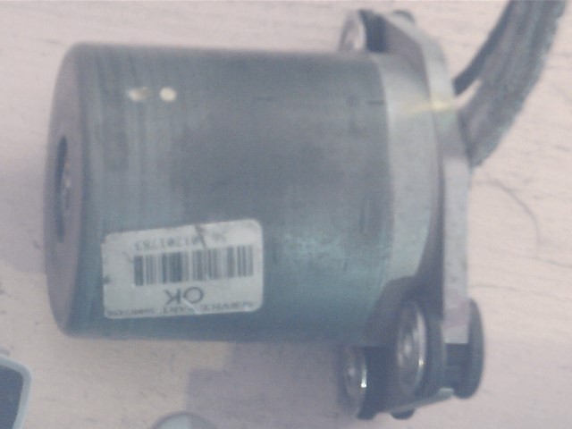

Gestern eine defekte elektrische Lenkung geschenkt bekommen. Der Motor
wiegt knapp 2kg, Durchmesser 70mm, länge 90mm.

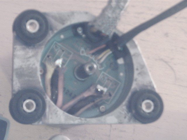

Fehleranalyse: Auf der kleinen Platine waren 2 Relais 2x10A Schließer
drauf. Eins hatte sich unterwegs ausgelötet, das andere muß auch schon
warm geworden sein. Diese Relais schließen den Mittelpunkt der
Mororspulen kurz als Motorfreigabe. Die 2 x 3 herausgeführten
Spulenenden sind dann in Stern verschaltet.
Messung: Präge ich genau 1A Strom ein, messe ich 34mV an den
ausgelöteten Spulenenden. Jede der 6 Motorspulen hat also 34mΩ, je 2
sind funktionsgleich parallel. Von außen gemessen: 18mΩ Phase zu Phase.
Den Schrittwinkel schätze ich auf 15° oder 17,5°.

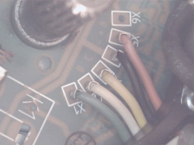

Auf der Platine sind neben den Relais noch 3 Hallgeber. Belegung:
X1 - grün - Phase A
X2 - weiß - Phase B
X3 - gelb - Phase C
X5 - schw - GND
X6 - blau - VCC
X7 - rot  - Relaisspule +
Der blaue Draht war beim Ausbau beschädigt, hab ich den jetzt
überflüssigen roten für genommen.

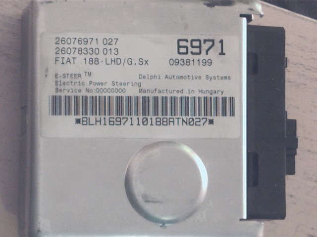

Der Motor kommt aus einem Fiat Punto, Motor und zugehöriges Steuermodul
sind von Delphi. Die Kombination dürfte annähernd baugleich in vielen
Fahrzeugen drin sein mit jeweils im Steuermodul parametriertem
Verhalten.

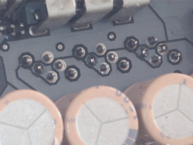

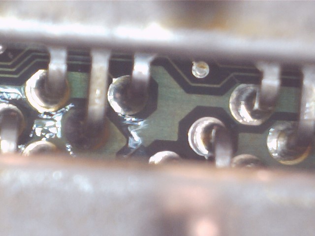

Das Steuermodul habe ich auch hier, allerdings wurden die 6
Leistungstransistoren der Vollbrücke erst unter der Platine verschraubt
und dann die Platine aufgelötet. Ich hab noch keine Idee, wie ich das
zerstörungsfrei auseinander bekomme. Die Oberseite der Platine ist mit
Silikonlack behandelt. Die breiten Versorgungakontakte deuten auf Ströme
>30A auf der Versorgungsseite hin.
