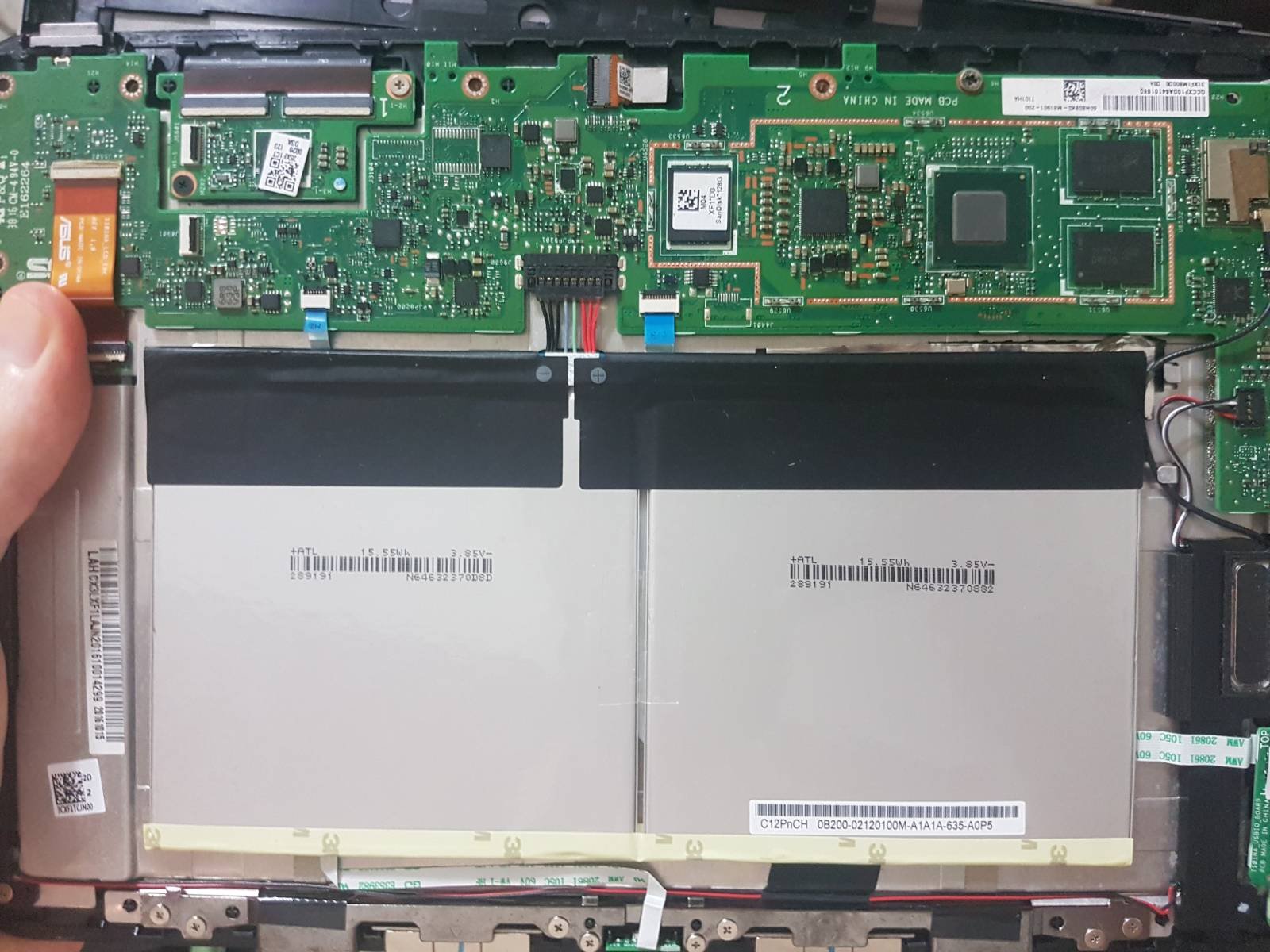

Also folgendes: Ich habe einen defekten Asus transformerbook, dessen
Akku aber noch ziemlich gut ist. Deshalb wuerde ich ihn gerne in einem
neuen Projekt weiterverwenden. Das Projekt soll eine mobile
Verstaerkerbox sein. Nun ist mir bewusst dass Lithium Polymer Akkus
nicht ohne sind, sozusagen ein woertliches "Spiel mit dem Feuer". Ich
habe auch schon viele Infos zusammengetragen und hier auch die Suche
benutzt. Alle Punkte sind mir aber noch nicht ganz klar, bzw. frage ich
bei solch einem Thema doch lieber noch mal nach.

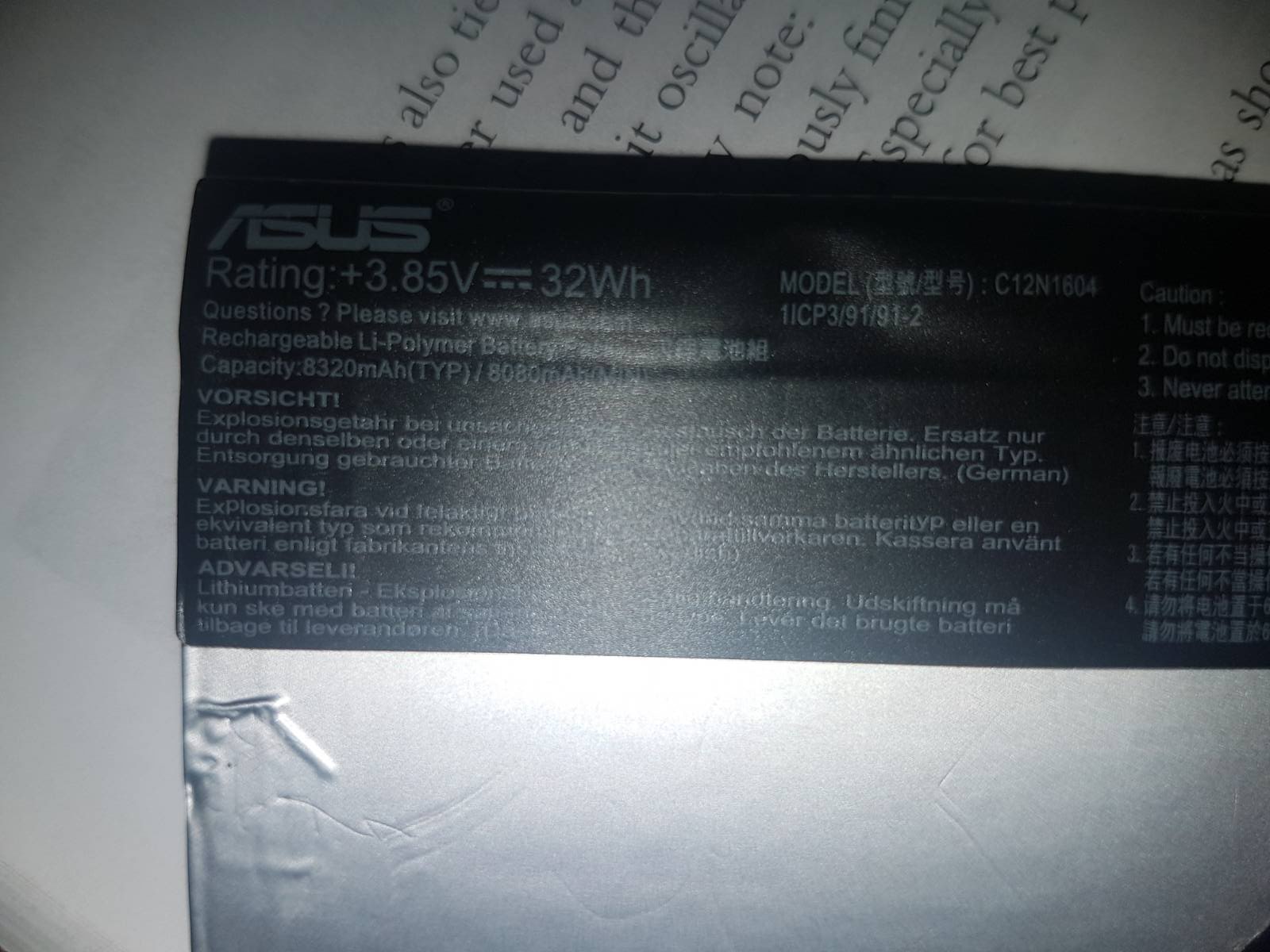

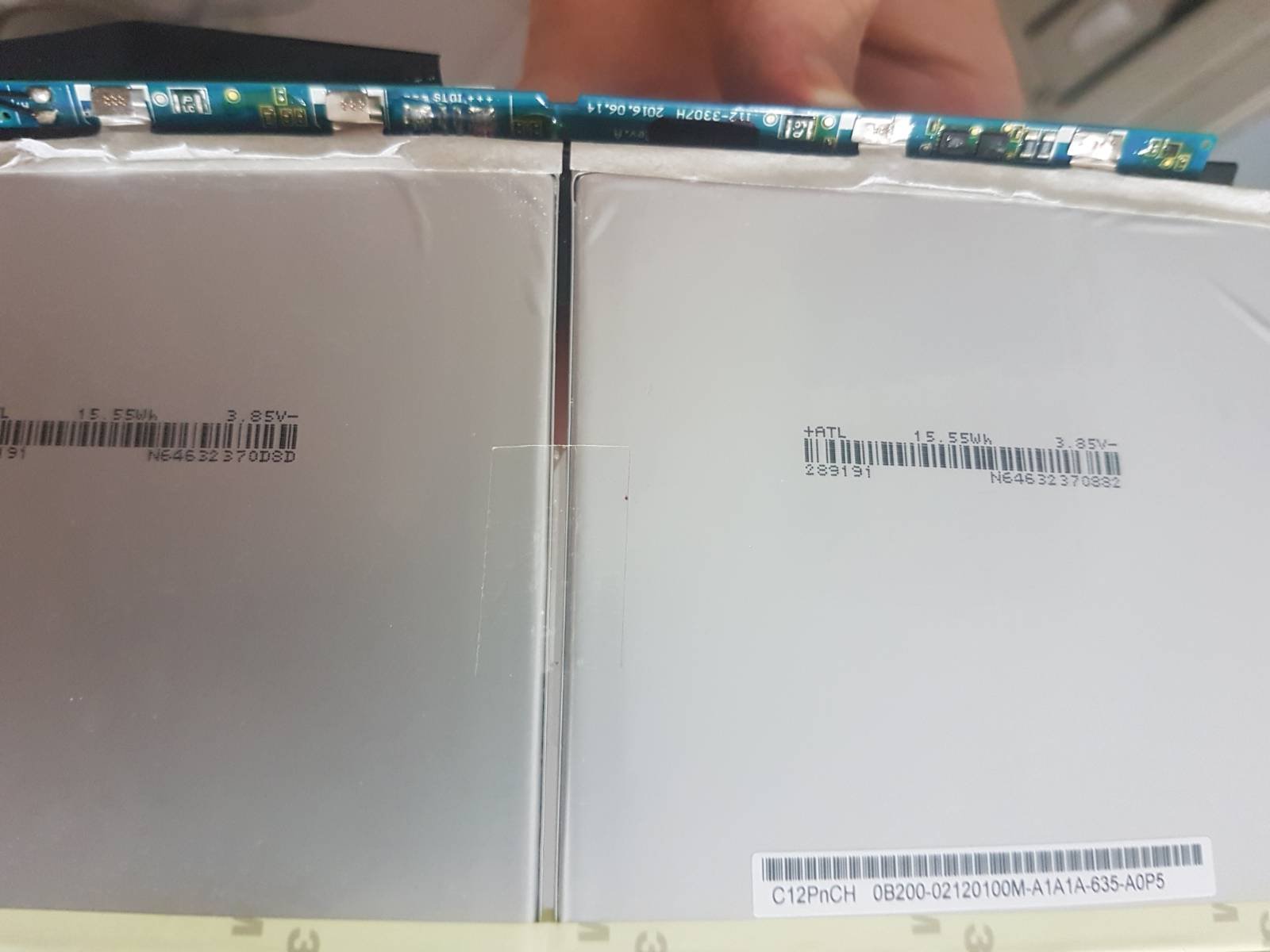

Also erst mal zu dem Akkupack: Es besteht aus zwei einzelnen Akkus, die
ueber eine kleine Platine und durch 8 kleine Kabel mit dem Mainboard
verbunden sind. Das Akkupack hat die folgenden Specs: 3,8V, 32Wh,
8080mAh. Genaueres konnte ich leider nicht herausfinden, wie zB wieviel
A maximal entnommen werden kann.

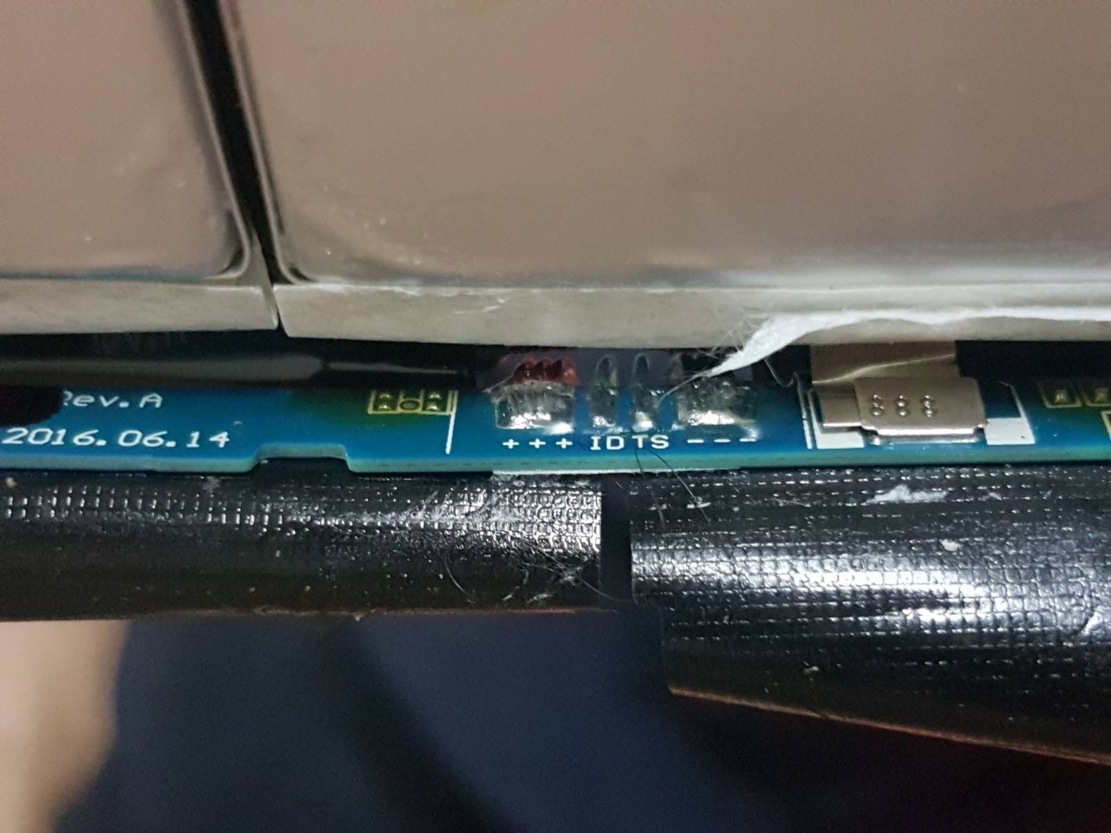

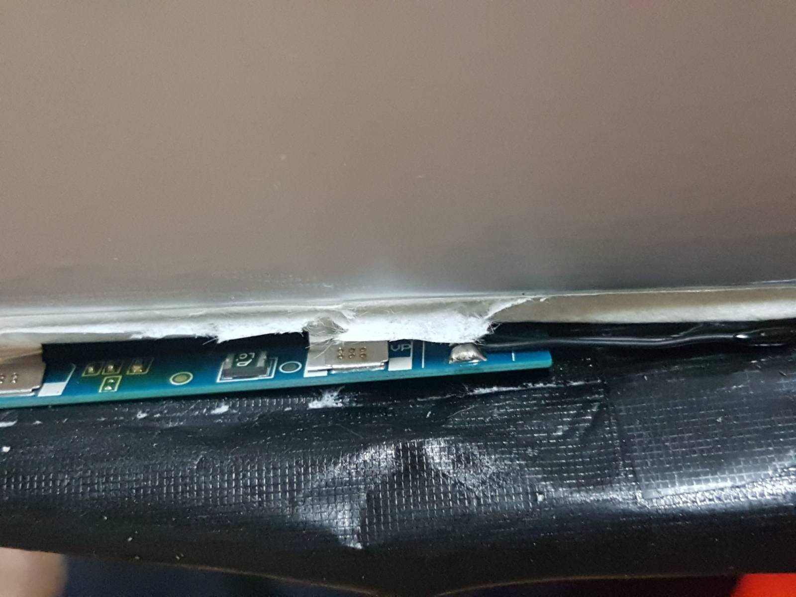

Ich weiss nicht genau ob die kleine Platine ein Lademodul ist, dass das
Laden ueberwacht, oder ob es nur ein minimaler Schutz ist. Ich habe ein
Foto davon gemacht, aber es ist bei diesen SMD Bauteilen schwer zu sagen
fuer mich. Was ich auf jeden Fall erkennen kann: Rechts ist ein
Thermischer Widerstand, der wohl vor Ueberhitzung schuetzt. Allerdings
vermute ich dass der Wert ueber ein Kabel mit dem Mainboard verbunden

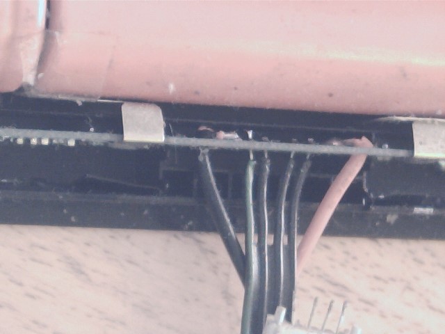

ist, die eigentliche Ueberwachung also ausserhalb stattfindet. Die 8
Kabel sind drei rote und drei schwarze, jeweils drei fuer plus und minus
(warum drei weiss ich auch nicht). Mysterioes sind das blaue und gruene
in der Mitte, auf dem Board sind die Pins mit ID und TS beschriftet.
Vermutung: TS steht fuer Thermal Sensor.

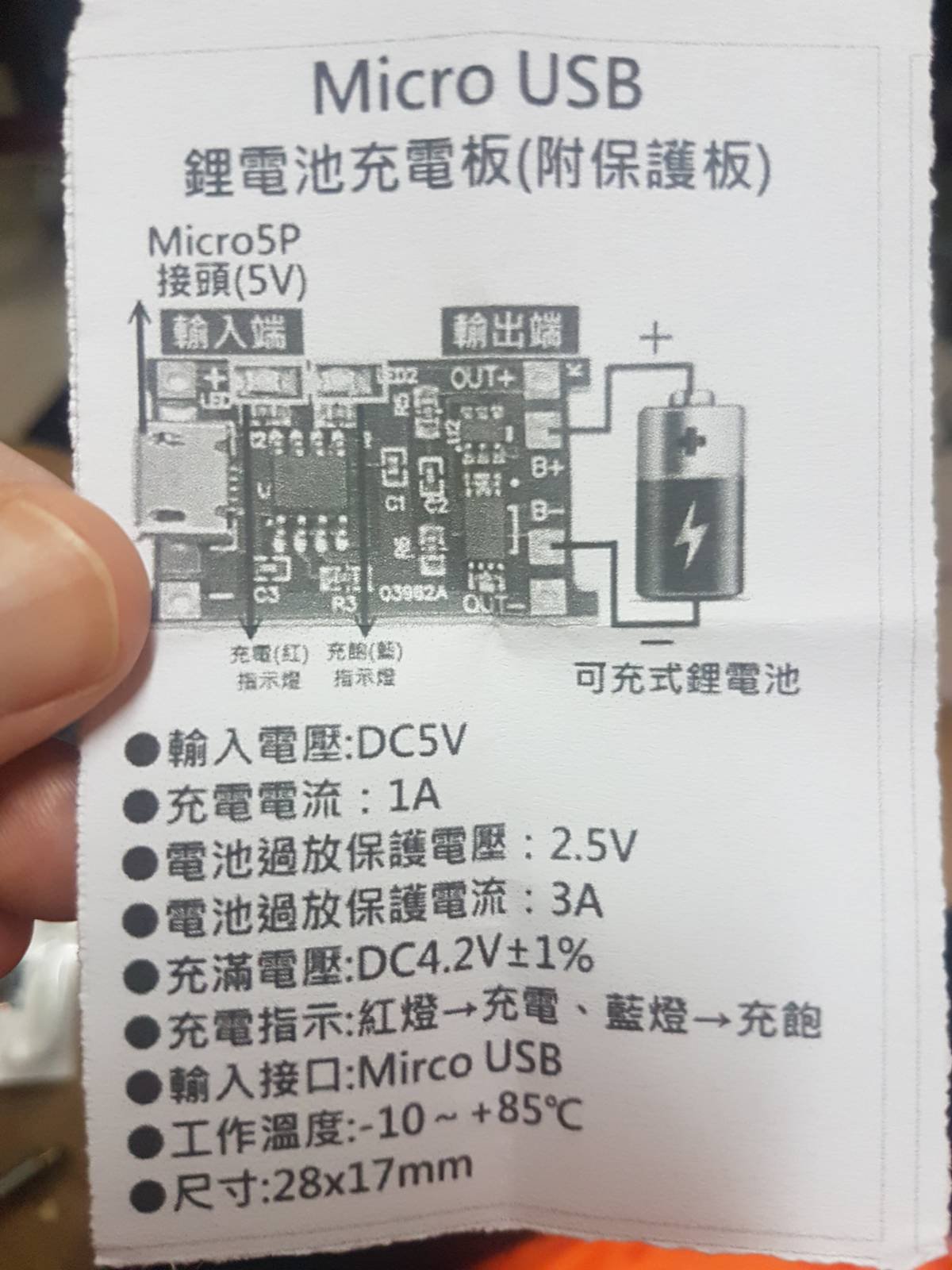

Soviel zum Akku. Jetzt bin ich davon ausgegangen dass der Teil der das
Laden ueberwacht auf dem Mainboard ist und habe mich nach Charging
Circuits fuer Lithium Akkus umgeschaut. Ich habe hier bei einem Laden
dieses Modul gefunden. Die Info ist alles in chinesisch, aber ich habe
das wichtige mal uebersetzt:
Input voltage 5v
Charging current: 1A
Battery release protection voltage: 2.5V
Battery release protection current: 3A
Max Charging voltage limit: 4.2V
Operating temperature: 10 to 85 Celcius
Also was ins Auge sticht sind die 0,1V Unterschied, das modul ist fuer
3,7V ausgelegt, mein Akku fuer 3,8V. Dieses Modul schaltet bei 4,2V ab,
mein Akku ist im voll geladenen Zustand 4,35V. Wenn diese 0,15V
allerdings nur einen sehr kleinen Unterschied in der Kapazitaet machen
wuerden und nur ein paar Minuten Laufzeitverlust bedeuten wuerden, ware
das allerdings okay. Solange mir die Dinger nicht um die Ohren fliegen.
Ebenso ist die niedrigste Spannung wichtig, ist 2,4V da sicher?
Falls ich dieses Modul benutze, sollte ich die kleine Platine am
Akkupack entfernen und direkt an die Batterien anschliessen, oder geht
es auch durch diese kleine Platine. Es koennte eben sein, dass der
fehlende Teil auf dem Mainboard dann eine Ladung blockiert. Muesste ich
evtl ausprobieren.

Gast #6732872
Ja, und ID für Identification. Ist nur die Frage wer sich identifizieren
muss, der Akku oder der Laptop, oder gar beide...
(Firma: matzetronics) #6732941
Das ist auch okay so. Du verlierst minimal an Kapazität aber gewinnst
Lebensdauer. Die Platine am Akku wird höchstens ein Tiefentladeschutz
sein. Da ist sicher keine Ladeschaltung enthalten.

Gast #6732985
Bei vielen Laptop-Akkus sind Bausteine wie bq8060 und Nachfolger
verbaut. Bei Tiefentladung (eine Zelle <3V) brennen die die Sicherung
über den quer dazu draufsitzenden Widerstand durch und sperren den
Mosfet zum laden und den zum entladen. Ladestrom wird unterbrochen, wenn
die Akkus voll sind und Entladen wird unterbrochen bei 3,1-3,3V.  Es
gibt ein ID-handshake zwischen Mainboard und Akkucontroller, wird eine
nicht erlaubte Kombination erkannt, tut sich gar nichts mehr (aber wird
gar nichts erkannt, funktionierts!).
Manche chinesische battery shops können die Controller auch
zurücksetzen, nachdem neue Zellen eingebaut wurden, aber da wird
Geheimwissenschaft draus gemacht.
Die alten Akkupacks nutze ich einfach so, man hat Tiefentladeschutz und
überladeschutz und Zellausgleich. Nur Ladestrom und Entladestrom muß man
selber begrenzen.
(Firma: matzetronics) #6732999
Ruben L. schrieb:
> Kann ich die beiden Akkus von dem
> einen Modul laden? Also in Paralell? Sollte kein Problem sein, nehme ich
> an...
Ist auch keines. Dauert halt länger.
Helge schrieb:
> Es
In Notebooks läuft das normalerweise über den SMBus, aber hier haben wir
ja keinen. Kann man im ausgebauten Zustand Spannung an den roten und
schwarzen Anschlüssen messen, ist die ID Leitung nicht nötig.

#6733045
Gibt es doch auch auf eBay und davon habe ich schon einige verbaut.
Der TP4056 ist ein ein Ladechip und die beiden kleinen sind ein
Doppel-MosFET und eine Über/Unterspannungsüberwachung.
https://www.best-microcontroller-projects.com/tp4056.html
Nutze einfach den Akku (rote und schwarze Kabel), verbinde sie mit dem
Bat+ und Bat- Anschlüssen der Platine und schon kannst du Out+ und Out-
Pins ein Gerät ran hängen. Ist also ganz einfach.

Mike J. schrieb:
Ich glaube es ist ein Missverstaendniss. Mit der kleinen Platine meine
ich nicht das Lademodul, dass es yu kaufen gibt. Sondern ich meine die
laengliche die mit den beiden Akkus schon eingebaut ist. Falls diese
schon das Lademodul drinne hat wäre es ja unnötig (und vielleicht auch
irgendwie gefaehrlich?) da noch das Lademodul dranzuhaengen. Falls es
aber nur ein minimaler Schutz ist, waere es natuerlich gefaehrlich kein
solches Modul zu verwenden... Das war so mein Gedankengang. Aber nach
den anderen beitraegen zu schliessen, ist auf der duennen Platine kein
Ladecontroller. Ich denke ich werde das Modul zum Laden verwenden, und
die kleine Platine an den Akkus lassen, obwohl sie wahrscheinlich ohne
die Verbindung zum Mainboard eh nicht mehr wirklich funktioniert
(Zumindest der Temperatursensor und ID nicht...)
Ist das das wovor dein Link warnt?
"You should never use the TP4056 as a charger and as a load driver at
the same time. When charging the battery, switch off the load, and when
loading the battery, switch off the charger. Alternatively use a
PMOSFET, a resistor and a Schottky diode."
Also dieser Schutz ist da auf der Platine schon mit eingebaut und
deshalb kann ich die Ladung dranhaengen haben und zur gleichen Zeit per
USB die Akkus laden, ohne da jetzt noch irgendwas mit schottky diode
oder so zu machen, ja?
> selber begrenzen.

Noch eine Frage: Und zwar sind an der Platine des TP4056 Moduls neben
dem USB Steckplatz noch zwei mit plus und minus bezeichnete
"loetloecher". Ich nehme an ich koennte hier eine andere Stromversorgung
anschliessen, falls ich mal anstelle des USB-Kabels die Akkus anders
laden will (zB mit Photovoltaik). Sollte ich da einen Schalter einbauen,
der zwischen den verschiedenen Eingaengen waehlt`? Wobei der USB
steckplatz ja schon auf der Platine ist, da kann ich ja mit einem
Schalter nicht viel unterbrechen. Ich koennte hoechstens die andere
Spannungsversorgung ein oder ausschalten.
Jain.. :-)
Also der dort angeführte Schutz bei gleichzeitiger Ladung und
verbundenen und "arbeitender" Last ist nicht eingebaut.
Allerdings auch nur in sehr wenigen Einzelfällen angeraten.
Wenn das Modul auf einen Ladestrom in CC von 1A eingestellt ist, beendet
es die Ladung automatisch (inzwischen im 4,2V CV-Modus), wenn der
Ladestrom (+ Laststrom!)unter ~100mA sinkt, ansonsten wenn die Spannung
weiter auf ~4,25V angestiegen ist.
Wenn die Last nun dauerhaft angeschlossen ist und z.B. 50mA zieht,
schaltet die Ladung erst einiges später ab, nämlich wenn der Akku nur
noch weniger als 50mA zieht und dabei ggf. schon auf 4,23V hängt.
Oder Last zieht 90mA, da gehts es dann eben bis auf 4,25V hoch, bis der
Überspannungsschutz die Ladung abbricht.
Oder das Verhältnis von Modulspannung, Modulstrom, Akku und und Last ist
dermassen ausgewogen, dass die Spannung am Akku permanent um 4,2V hängt
und das Lademodul gar nicht mehr abschaltet.
Und wenn das über Wochen, Monate oder Jahre so ist, tut das dem Akku
gar nicht gut.
Aber das wäre auch keine Ladeanwendung mehr, sondern der Missbrauch des
25ct-Lademoduls in Verbindung mit dem Akku als USV.
