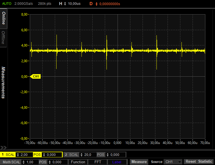

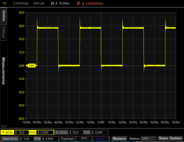

ich habe ein Problem mit meiner BLDC Ansteuerung. Es läuft soweit.
Jedoch nutze ich den TMC4671 für eins CLosed Loop Steuerung. Mein

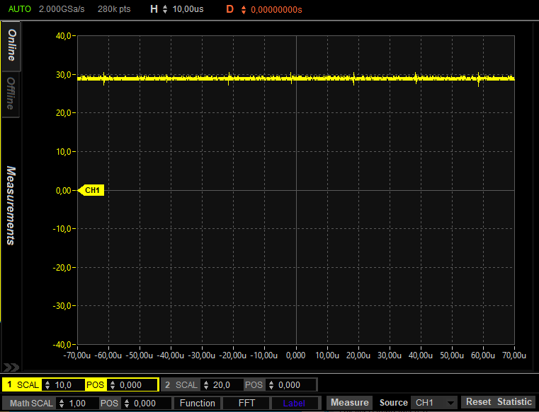

Problem ist nun, dass ich störungen in den Leitungen vom Encoder habe,
sodass (nehme ich mal an) der TMC diese als Schritte erkennt und sich
dadurch nicht mit dem Encoder ausrichten kann.

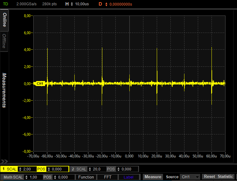

Bei jedem Schritt, den mein Motor macht entstehen größere
Spannungsspitzen auf der GND Leitung.

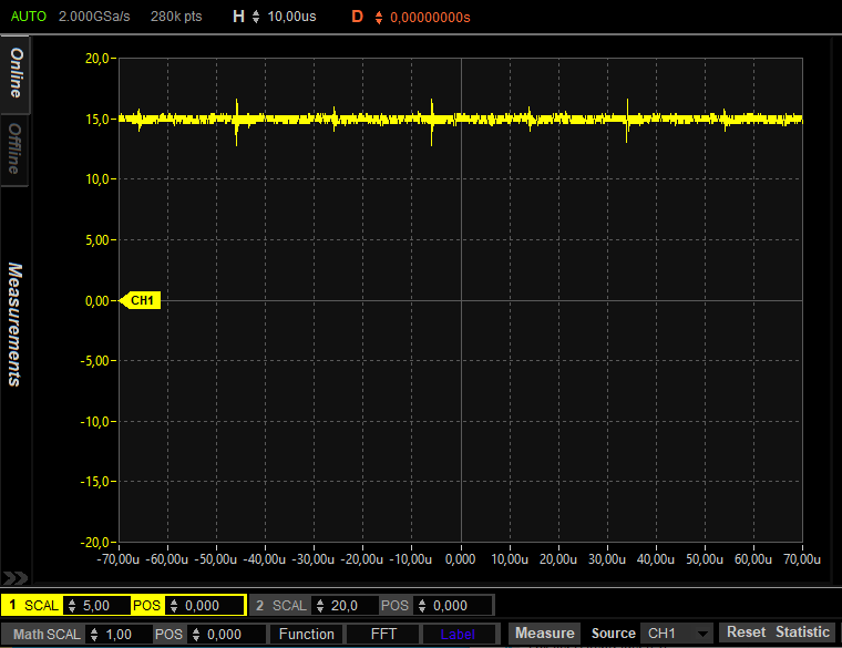

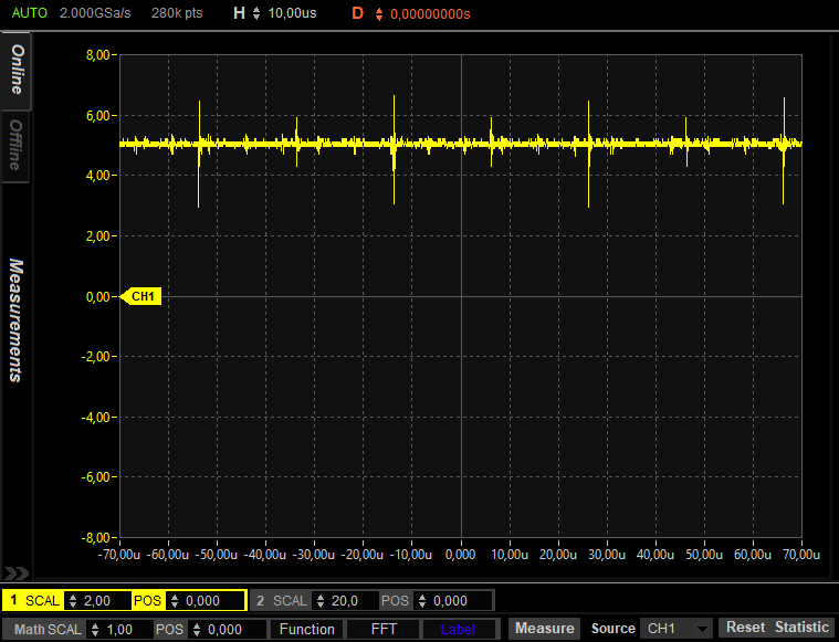

Die Versorgung der Logikspannung verläuft 30V (V+) -> 5V Schaltregler ->
LDO 3.3V. Die Gate Treiber werden mit 15V (UB+) (30V -> 15V
Schaltregler) versorgt. Die Motorversorgung (30V V+) ist mit 2x 680uF
Elko und diversen 1uF Kerkos gestützt. Versorgt wird es Momentan aus
einem 30V Linear Labornetzteil.
Die 15V und 5V sind mit 47uF und zahlreichen (and jedem Spannungseingang
einer) 100nF Kerkos gepuffert.
Anbei ein Oszillogramm vom BLDC Ausgang (Output.jpg).
Encoder Ausgang wenn er dauerhaft low ist (Encoder_spike.jpg)
und den jeweiligen Spannungen.
Mein erster Gedanke, dass hier eventuell supressor Dioden an den
Ausgängen helfen würden. Kann hier eventuell jemand etwas zu sagen?

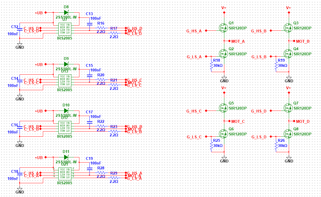

Sorry, den Teilschaltplan der Ansteuerung wollte ich auch noch anhängen.
Als Gate Treiber nutze ich IRS2005, Mosfets SIR120DP und der Motor ist
ein NEMA34 BLDC (mit max 14A). Dieser wird momentan testweise jedoch nur
mit max 1A bestromt

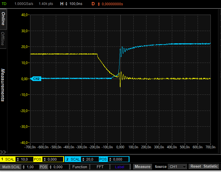

Der TMC ist auf 100ns programmiert. Sollte ich das erhöhen? In einem
anderen Forum las ich etwas von 1.5us.
Anbei ein Screenshot von den jeweiligen Mosfet Gates (Gelb -> Low side.
Blau -> High Side)
Das hängt vor allem von der Schnelligkeit der MOSFet ab. Sicher sind
100ns sehr knapp und eine Erhöhung auf z.B. 200ns ist schnell
auszuprobieren. Die MOSFet sind ja recht schnell (34 und 60ns), aber da
hängt auch noch Verdrahtung dran und die Gatevorwiderstände.
