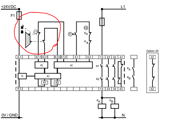

eine Verständnisfrage: Ich habe ein Sicherheitsrelais und ein Zuhalter
mit einem Bestätiger. Meine Idee ist wenn der Betätiger im Zuhalter
steckt soll K1 und K2 angesteuert werden. Ich habe dieses Schaltbild
gefunden, aber mir ist grade unklar brauche ich einen Öffner oder einen
Schließer am Zuhalter?
Im Bild ist ein Öffner. D.h. sobald der Bestätiger in den Zuhalter drin
ist öffnet sich der Öffner und durch K1 und K2 kann kein Strom fließen.
Somit schließen auch nicht K1/K2. Deshalb muss ich doch ein Schließer
verwenden?

? alles richtig.
Gezeichnet ist der Betätiger im gesteckten Zustand. Dann sind beide
Öffner geschlossen. Die Verbindungen S11-S12 und S21-S22 werden auf
Gleichzeitigkeit geprüft. Für manuellen Start wird "R" gedrückt. Für
automatischen Start entfällt der Taster.
KA mit 13-14 schalten und KB mit 23-24. Für kleine Aktorleistungen
können KA und KB entfallen.

1. SRB-E-301MC
2. AZ16-12ZI-B6L
3. es sind nur die beiden Komponenten.
Helge schrieb:
> Dann sind beide
> Öffner geschlossen.
Also heist es erst wenn der Betätiger im Zuhalter drin ist, ist der
Öffner in seiner normalen Position. Also geschlossen?

Die Begrifflichkeiten Öffner und Schließer führen im Zusammenhang mit
Sicherheitsschaltern öfter mal zu Verwirrung.
Die Sache ist allerdings ganz einfach: Wenn die Anlage für den Betrieb
freigegeben wird, Ka und Kb also eingeschaltet werden sollen, müssen
beide Kontakte im Türschalter geschlossen sein.
Wie Helge bereits schrieb, muß das Schließen und öffnen beider Kontakte
gleichzeitig geschehen.
Ist dem nicht so, oder gibt es andere Ungereimtheiten (z.b. Querschluß
zwischen den Sicherheitskreisen), gehen einige Sicherheitsrelais in
einen Fehlerzustand welcher mit dem Freigabetaster R nicht quittiert
werden kann.
Unterbrechen der Versorgungsspannung an A1 hilft dann bei allen mir
bekannten Exemplaren. Genaues findet sich im Datenblatt.
