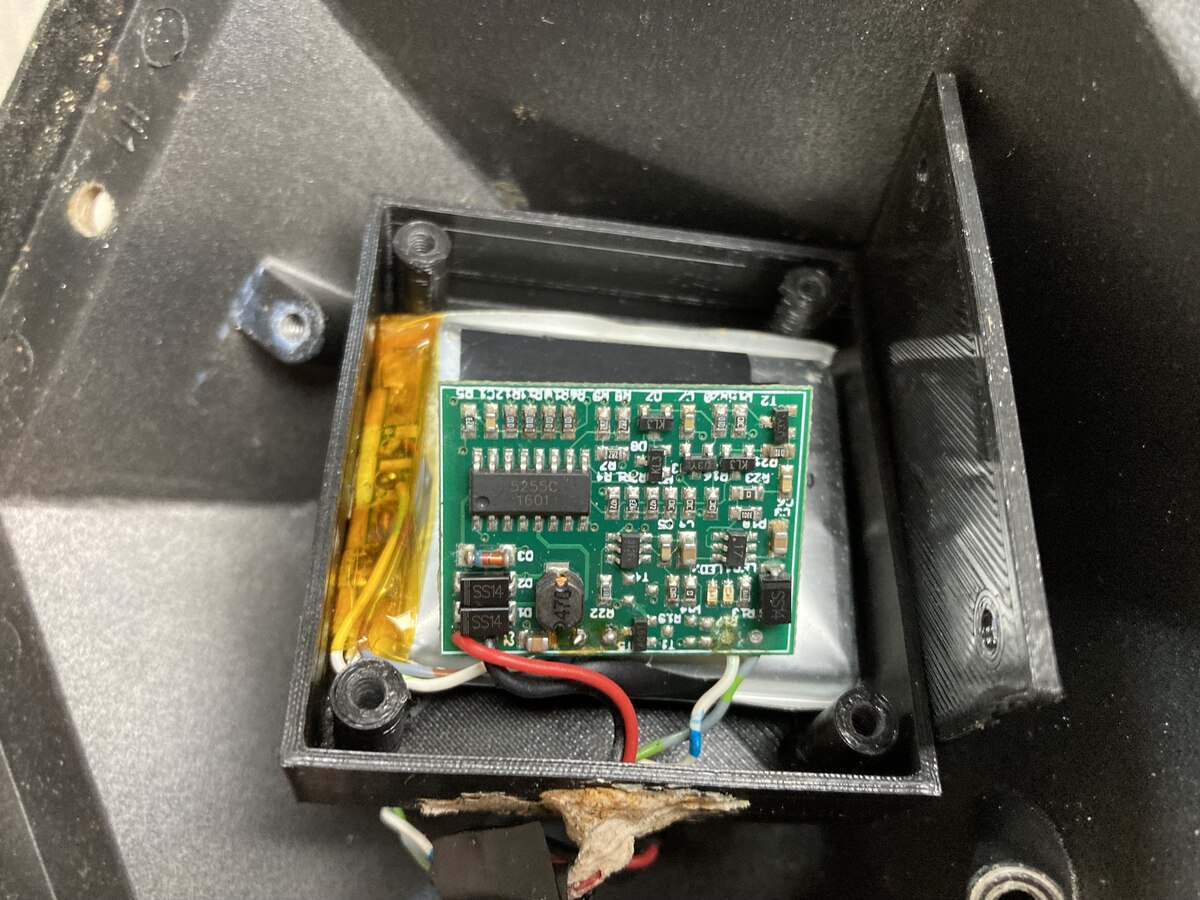

Hallo Zusammen,
ich habe hier ein Modul, welches ich vor einigen Jahren bei eBay gekauft
habe, um eine eigene Solarlampe zu bauen.
An das Modul kann ein LiPo-Akku und ein Solarpanel mit 6 V angeschlossen
werden, wodurch der Akku geladen wird. Bei ausreichender Dunkelheit
schaltet das Modul eine Power-LED ein, die mit einem konfigurierbaren
Strom betrieben wird.
Auf der anderen Seite des Moduls gibt es mehrere Lötpads, um via
Lötbrücken den LED-Strom und die Einschaltdauer einzustellen.
Schon damals habe ich mich gefragt, welches IC hier zum Einsatz kommt.
Das IC im SO-16 Gehäuse hat den Aufdruck 5255C / 1601 (siehe Bild im
Anhang). Hat jemand eine Idee, um welches IC es sich handeln könnte?
Oder  handelt es sich evtl. sogar ein Mikrocontroller? Google hüllt sich
leider in Schweigen (oder ich habe nicht richtig gesucht).
Danke fürs Nachsehen.

such mal unter "QX5255C" weiter.
Ich hab eine vage Beschreibung (LED lawn lamp dedicated IC) und ein Bild
gefunden, aber kein Datenblatt!

Danke für deine Bemühungen, das hilft mir weiter. Der Link verrät leider
nicht den Hersteller, allerdings finden sich auf der Seite
Beispielschaltungen und eine grobe Beschreibung der Funktionsweise. Das
scheint sich auf den ersten Blick mit dem Modul zu decken, was ich hier
habe.
Ein richtiges Datenblatt wäre wahrscheinlich hilfreicher, meine kurze
Suche diesbezüglich endete leider ergebnislos. Falls ich doch noch
fündig werde, werde ich mich melden.
Auf jeden Fall danke fürs Nachsehen und Recherchieren.

"solar controller 5255" "solar regler 5255" oder das bereits von Stefan
fertig gelieferte "QX5255" in die Suchmaschine eintippen, voila!
Tonnenweise Ergebnisse. Bilder, Schaltpläne, Projekte, sogar das
eingedeutschte Datenblatt zum fertigen Modul.
Bitte nicht so anstellen.
https://www.crossic.com/display.php?ic=1926
https://de.e-pard.com/ebay/order/id352061992292
usw. usf.
Bitte nicht so faul sein.

H. H. schrieb:
> Wird wohl QX Micro Devices sein.
Das ist korrekt, danke für den Hinweis. Leider ist auf dessen Website
das IC noch nicht einmal gelistet, dementsprechend findet man dort auch
kein Datenblatt.
Hier https://www.crossic.com/display.php?ic=1926 ist das IC ebenfalls
gelistet, bei einem Klick auf das PDF bekommt man aber nur die Info,
dass das PDF noch auf Englisch übersetzt werden muss und daher noch
nicht zum Download bereitsteht.
Jens G. schrieb:
> Da steht man kurz vorm (chinesischen) Datenblatt. Finde aber leider noch
> nicht in der chinesischen Bildersprache den Download-Button ...
Super, danke für den Link. Zumindest habe ich damit schon mal einen Teil
des Datenblatts ;).
Ich werde noch weiter recherchieren, evtl. findet man irgendwo die
Möglichkeit, das komplette Datenblatt zu erhalten.
