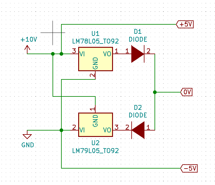

zur Erzeugung unterschiedlicher Spannungsebenen hatte ich mir folgende
Schaltung ausgedacht.
Zur Vereinfachung habe ich die Kondensatoren hier einmal weggelassen,
die linearen Spannungswandler sind auch nur beispielhaft wichtig bei
ihnen ist nur das einer Positiv ist und der andere Negativ und beide 5 V
liefern.
Die Theorie hinter der Schaltung ist das je nach Belastung der Schaltung
jeweils die Ströme durch einen der beiden Regler fließen können.
Funktioniert das?
Hättet ihr eine Idee, wie man das sonst machen könnte?

Im Thementitel sprichst du von Schaltreglern und im Schaltbild sind
Linearregler zu sehen. Was denn nun?
Erwartest du etwa, dass an den (Ausgangs-)Klemme - mit +5V und -5V
beschriftet- tatsächlich geregelte +/- 5V anstehen?
Mit Sicherheit nicht, sondern höchstens am Pkt 1 des positiven Reglers
und am Pkt 3 des negativen ist je eine geregelte Spannung vorhanden.
Alles unter der Voraussetzung, dass die beiden (armen) Regler dein
Vorhaben nicht sofort mit wildem Schwingen beantworten. ;-(
Also ab in die Tonne. :-(
Zwei positive Regler kaskadieren ginge schon eher; jedoch brauchst du
mehr als 13V Rohspannung am Eingang.

Danke für die Antwort,
es handelt sich um linearregler(Mein Fehler)
Meine Hoffnung war zwischen den Markierten Punkten, eine Entsprechende
Spannung abzugreifen.
Für die Angegebenen Spannugnen könnte man auch 10V,5V,0V schreiben,

Das geht so nicht - für eine künstliche Mitte muß der jeweilige Regler
auch Strom rückwärts übernehmen können.
Kann der andere Regler nicht den Entsprechnenden Strom aufnehmen? war
von anfang an so gedacht um genau das Problem zu beheben sonnst könnte
man ja nur einen Regler nehmen.

Fakt ist: Exakt das gleiche ist -5V - GND - 5V nicht, wie
10V - 5V - GND... (schreibt man es so wie ich gerade, sollte
der Unterschied klarer werden - oder etwa nicht? :)
Auf diese Idee bist Du ja evtl. gekommen, weil Du mal gelernt
oder gelesen hast: "Es ist bei einer Schaltung im Grunde egal,
ob sie an +XV / GND liegt oder aber - sozusagen genau um XV
ins_Negative_versetzt an GND / -XV."
Für Einzelschaltungen ohne weitere galvanische Verbindung
nach außen (die also "floaten darf") stimmt das so weit. Hat
man 2 floatende identische Versorgungen lassen diese sich
ebfs. zu einer "vollsymmetrischen" Versorgung verbinden.
(Mit einem Trafo mit zwei getrennten Sekundärwicklungen kann
also auch mit zwei Graetz-Brücken plus zwei 78XX nur Positiv-
Linearregler eine symmetrische Versorgung gleichwertig zu
"Trafo mit Mittenanzapfung plus 1x Graetz plus 78XX plus 79XX"
erzeugt werden. Nur entsteht GND erst an deren Ausgängen.)
Du kannst aber niemals aus einer Spannungsrail mittels ganz
einfacher unipolarer Linearregler zwei vollwertige machen.
Denn:
GND kann Strom aufnehmen (= techn.: Elektronen abgeben) sowie
auch abgeben (= Elektronen aufnehmen) bei Bedarf - und deshalb
sowohl als negativer Pol einer dazu positiven Versorgung als
auch als positiver Pol einer dazu negativen Versorgung dienen.
Wenn Du 10VDC hast, sind 5VDC leicht mit Linearregler machbar.
(Wenn nur 5VDC vorhanden, braucht es für 10VDC einen Step-Up
Schaltwandler - Linearregler können Spannung nur verringern.)
Aber:
OPVs oder Audio-Amps können so etwas, weil diese ebenfalls,
wie GND, Strom aufnehmen (sink) UND abgeben (source) können.
Liegt am (daher so genannten) "Gegentakt"/"Push-Pull" Ausgang.
Allerdings ist dieser Vorgang um einiges ineffizienter, als
wenn man sich das nötige mit DC-DC-Schaltwandlern generiert.
Und kann daher evtl. unerwartet dicke Endstufen sowie auch
Kühlkörper erfordern. Wieso meist Switchern der Vorzug gilt.

Bei der Wahl der Regler-Topologie kommt es auf die geforderte
Ausgangsleistung an.
Für sehr geringe Leistungen (etwa um OPVs zu versorgen) kann man diese
lineare Variante (mittels Leistungs-OPV, manche Audio-ICs könnten sowas
auch) schon gut nehmen.
Etwas mehr Leistung kriegt man mit einem Sperrwandler hin, den man mit
zwei identischen Ausgangswicklungen aufbaut und sie seriell verschaltet.
Das Kreuzregelverhalten eines Sperrwandlers ist sehr gut, wodurch die
beiden Zweige auch bei unterschiedlicher Belastung eine annähernd
gleiche Spannung liefern.
Noch mehr Bumms gibt's dann nur noch mit (Gegentakt-)Flußwandlern oder
zwei getrennten Wandlern mit potentialfreier Sekundärseite, so daß man
sie seriell verschalten kann ohne einen Kurzschluß über die Masse zu
verursachen.

Die idee hinter schaltung war es ganau dieses Problem zu lösen, da
Linearregler je nach ausführung nur drain/source können.
Aber genau aus diesem Grund sind ja die Beiden Regler verbaut das je
nach Last zwischen den Klemmen bei 0V Strom zu/abfliesen kann.
Zufluss Positiver Regler
Abfluss Negativer Regler

Beide Regler erzeugen zunächst +5V gegenüber GND. Aber der
Positiv-Regler liefert nur dann Strom, wenn die künstliche Masse (0V)
unterhalb etwa 4,3V gezogen wird, und der Negativ-Regler nimmt nur dann
Strom auf, wenn die künstliche Masse oberhalb von etwa 5,7V gezogen
wird. Dein 0V-Potential ist also nicht fest, sondern springt ja nach
Last um +-Uf einer Diode.
