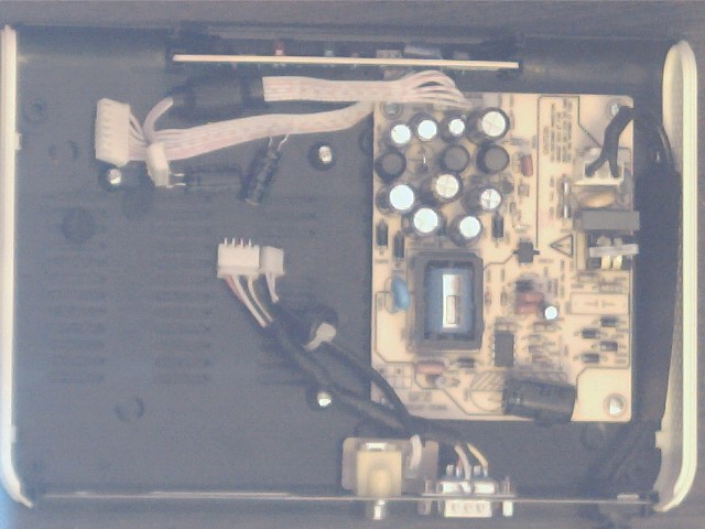

Als Halbzeug dieses grad eingelagert.
Ausgemusterte DVB-Boxen liefern eine super Grundlage für kleine
Experimente, Miniprojekte. In den Rückwänden der Gehäuse sind meist
genug Ausschnitte, daß man eigene Buchsen ohne großartige Bearbeitung
des Gehäuses einfach da auf eine Platine montieren kann.
In diesem Gehäuse ist neben dem Netzteil noch eine einsteckbare
Frontplatine mit LED und IR-Empfänger drin und Platz für ein eigenes
Projekt mit max. 120x90x20mm, eine DB9-Buchse, eine RCA-Buchse.
Defekte Elkos des Netzteils durch gute aus dem Fundus ersetzt. Das
Netzteil war Zukauf des Herstellers, hier wie auch sonst oft sind die
Ausgangsspannungen neben den Pins aufgedruckt. 3,3V, 5V, 14V, 19V.
Zusammen max. 20W. 3,3V, 5V haben 3A-Dioden -> da sind 1,5A möglich. 14V
oder 19V müssen 0,5A für den LNB liefern können, aus den 14V noch 0,1A
für SCART. Geregelt werden die 3,3V und 5V, die anderen Spannungen sind
ungeregelt aber auf ca. +/-1V genau.

Genaugenommen kannst weder mit den Netzteilen noch den Gehäusen wirklich
etwas anfangen. Hab auch schon eine riesige Schachtel voll davon. Neuere
Geräte brauchen kaum Strom, liefern daher nur wenig, brauchbare
Spannungen entstehen via U-Regler auf der Haupt-Platine. Im Gehäuse
stehen meist irgendwelche Bolzen heraus oder der Boden ist speziell
geformt, da muß man neue Platinenhalterungen bauen. Großer Vorteil sind
bloß 'Lüftungsschlitze', die kannst selber nur schwer machen .
Das Dümmste ist allerdings die FRONT, wo meist irgendwelche
Plastikteile, die für gar nichts verwendbar sind, montiert sind.
Wegnehmen kann man sie nicht, dann hat man ein (unbrauchbares) Loch. Und
die Anschlüsse hinten sind bestenfalls für nix brauchbar. Der Umbau ist
also > mörderisch!

OK, PC in eine settopbox verfrachten finde ich echt cool. :-)
Meine Plastikdose hat in der Front nur ein Fenster mit einer einfach
einschiebbaren Platine dahinter, IR-Empfänger und LED drauf. Sollte mich
irgendwann (Novemberregen oder so) der Hafer stechen und ich bau aus dem
billigen Velleman-Radio, das ich letzte Woche fand, ein mittels FB
ordentlich verwendbares UKW-Radio, könnte ich die Platine einfach gegen
ein Display tauschen. Klar sind die 12..19V in den Dingern schwach, aber
das brauch ich dann auch nicht. Die bereitstehenden 5-6W aus der Quelle
reichen für Zimmerlautstärke dicke aus.
Oder, wie gesagt, vielleicht kommen wieder Nachbarskinder an und
wollen/sollen ein Schulprojekt basteln. Dafür eignet sichs
(zugeschraubt, Spannungen auf die DB9-Buchse rausgeführt) sicher auch.
