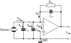

von Henrik V. (henrik_v)
Einen OP mit geringem Input-BIAS-Strom.
Muss nicht gleich der LMP7721 sein , ADA4625 wäre mein Tip.
Dein LV sollte bipolar versorgt werden. Masse ist ja auf dem Schirm und
der Vorteil des LV, den Innenleiter auf virtuell Masse zu ziehen und
damit den Einfluß des Kabels auf die Messung zu reduzieren, geht damit
verloren.
Den Einfluß des Kabels nicht unterschätzen!
Bei ca. 3pC/(m/s²) vom Sensor  (was sind hier 26mV pro Gramm ?? ;) )
würde ich mit 100pF C_f starten... R_f dann je nach Hochpassfrequenz..
Wie kome ich auf die 3pC/(m/s²)?
Bei C_f gleich C_sensor (und C_c,C_inp =0) liegen die 26mV bei 9,8..
m/s²  am LV Ausgang. C_sensor steht im DaBla ...
Macht man den C_f kleiner erhöht man die Verstärkung ...
Ich würde den negativen Eingangspin des OP mit der Anschlußbuchse und
dem Rückkopplungsnetzwerk nicht auf der Platine sondern in Luft
zusammenlöten.
Und dann alles gut mit IPA saubermachen!!

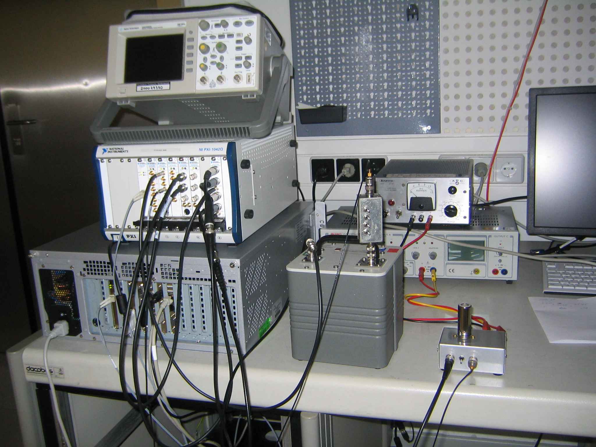

Klaus R. schrieb:
> Na ja, letztlich wirken Landungen auch als Spannung. Auch beim
> Ladungsverstärker ist ein Kabel nicht gerade ideal.
Oder Ladungen wirken als Strom .. der Ladungsverstärker stellt
idealerweise eine Eingangsimpedanz von 0 Ohm dar. (Real so zwischen 10
Ohm und mehr, habe schon div. LV vermessen ;)). Und Stromschleifen sind
robuster gegen Störeinflüsse. Da jedoch nur wenige pC bewegt werden,
sollen sich diese nicht im Schmutz verstecken können, daher
Eingangskreis sehr gut isoliert aufbauen.
> Deswegen haben die besseren Sensoren im Sensor sofort einen Impedanzwandler >
integriert und werden über IEPE mit Strom versorgt.
Nö. :) Wobei die die meisten IEPE,CCLD,Deltatron usw. Sensoren besser
sein werden als der Bosch-Klopfsensor, jedoch sind sie deutlich
temperaturempfindlicher als die reinen Piezoelektrischen. Gerade bei
höheren Temperaturen (Motoren) wird in der Regel ein dezidierter
Quarz/Piezo Sensor eingesetzt. Und 'die' Referenzsensoren sind auch ohne
eigene Elektronik .... danach kommt dann das Laser-Doppler-Vibrometer.
Aber dazwischen sind IEPE Sensoren für die allgemeine Anwendung schon
praktischer.

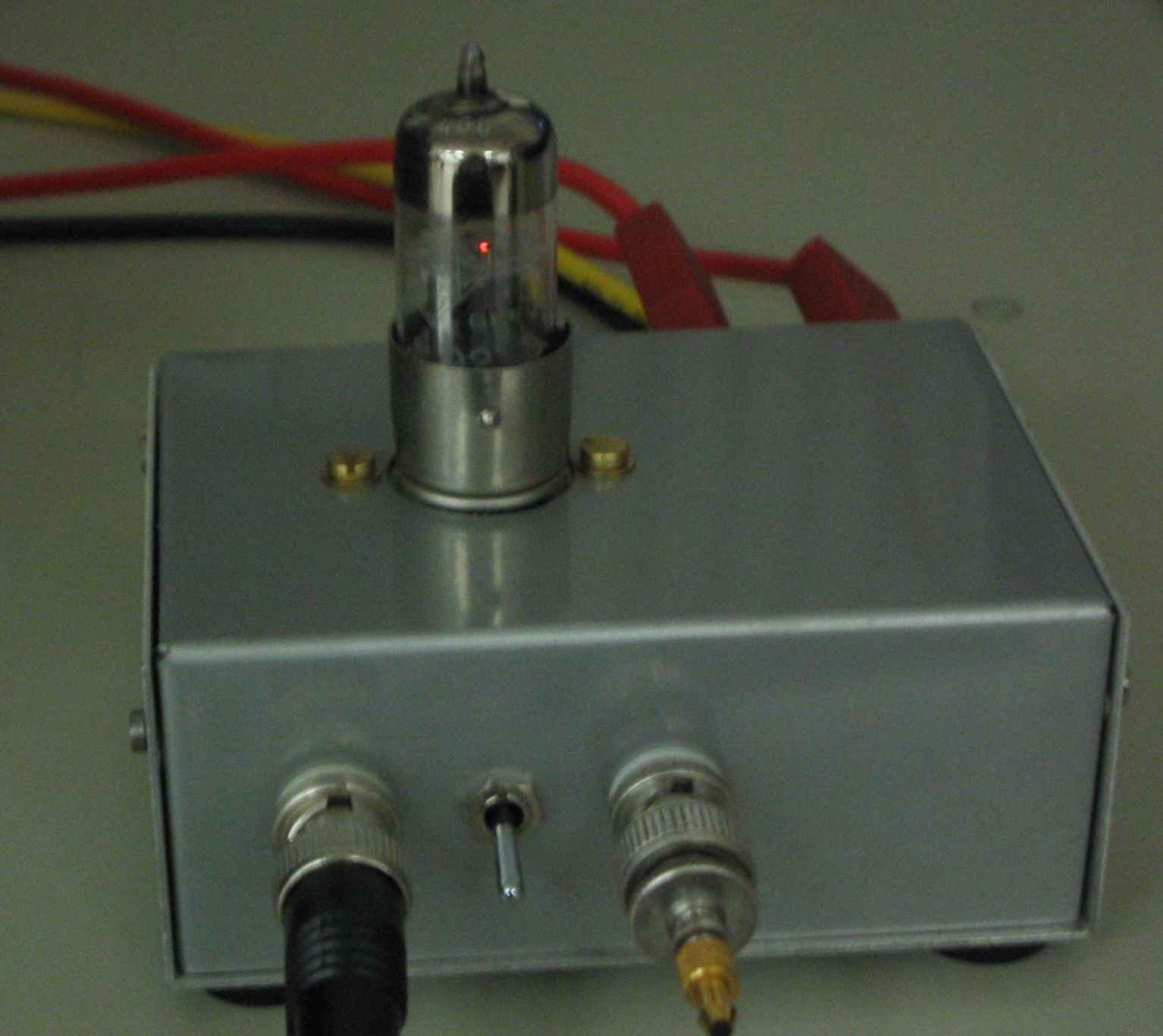

Hat der TO aber nicht, er will den Boschsensor verwenden und einen LV
dafür bauen. BTW kann man auch in Röhre, habe mal den Schaltplan des
Kistlerpatentes mit einer EC92 nachgebaut und durchgemessen :)
von Dennis H. (masterchief)
zunächst möchte ich mich für das super Feedback bedanken, hat mir
deutlich weitergeholfen.
Bezüglich des Datenblattes habe ich mich an Bosch gewendet, falls da was
bei raus kommt, stelle ich das noch hier ein.
Bei der Berechnung der Ausgangsladung des Sensors komme ich nur auf
0,3pC
1150F*10^-12*26V*10^-3=3C*10^-11 => 0,3pC
mit einem Rückkopplungskondensator von 100 pF komme ich damit auf eine
Verstärkung von 11,5. hier muss ich mal schauen was der Sensor im
Motorbetrieb liefert, evtl. muss ich das noch reduzieren, damit nichts
übersteuert.
Zu den OP-Amps vielleicht noch eine Frage. Der ADA 4625 hat eine
Versorgungsspannung von +- 18V was eine höhere Verstärkung ermöglicht,
leider ist dieser in Deutschland eher schwierig zu beschaffen. Der gut
beschaffbare LMP7721 hat leider nur -+2,5V Versorgungsspannung und wird
daher schnell an bis an den Anschlag verstärken. Gibt's vielleicht noch
einen anderen OP den man verwenden könnte?
Die Auslegung des Rückkopplungswiderstandes würde ich so vornehmen, dass
die untere Grenzfrequenz etwa bei 500Hz liegt. So sollte ich im
benötigten Messbereich von 10kHz eine halbwegs konstante Verstärkung
haben.
Ich versuche die Komponenten direkt im Anschlussstecker zum Sensor in
einem Metallgehäuse unterzubringen. So können hoffentlich störende
Einflüsse klein gehalten werden.
Wenn ich die Schaltung aufgebaut habe und testen kann, gebe ich
Rückmeldung ob das so funktioniert.
besten Dank und freundliche Grüße
Dennis Hernandez
