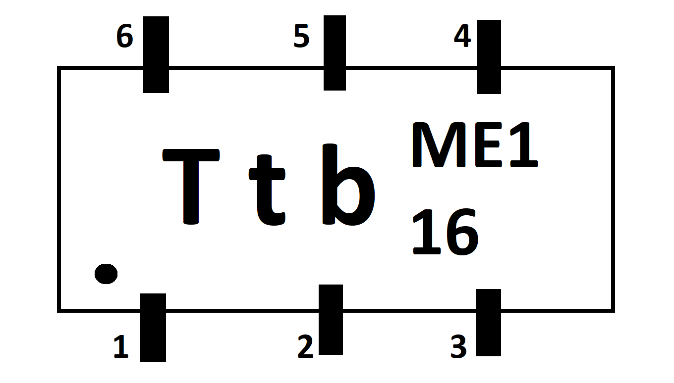

ich habe hier einen Monitor der absolut keinen Lebenszeichen mehr von
sich gibt.
Nun habe ich schon etwas am Netzteil gemessen und es gibt keine
Spannungen mehr raus.
Eingangsspannung von 220V AC (Trenntrafo) bis zum Brückengleichrichter
vorhanden. Nach Brückengleichrichter 300V DC.
Sekundär keine Spannung. Auch am Mosfet kommt keine Spannung an.
Widerstände auf dem kompletten Board gemessen, Dioden und so weit es
ging im eingebauten zustand die Kondensatoren. IC Stützkondensatoren
(die nahe am IC) habe ich bereits testweise gewechselt.
Primär habe ich ein 6 Pins IC (SOT23-6) mit der Bezeichnung siehe
Anhang.
Gemessen habe ich dort folgendes: (gegen Brückengleichrichter Masse)
PIN 1: 0V (vermutlich GND, bin Brückengleichrichter Masse verbunden)
PIN 2: 0V (vermutlich COMP/FB, mit Optokoppler verbunden)
PIN 3: glaube 4V (verbunden über Widerstandsnetzwerk/Kondensator mit
Phase, also vor Gleichrichter)(AC Brown-out???)
PIN 4: 0V (vermutlich CS, mit Mosfet Source verbunden)
PIN 5: 6V DC/ 13V AC (VCC)
PIN 6: 0V (Vout, mit Mosfet Gate verbunden)
Ich bräuchte Ideen was ich machen kann. Was ist das für ein IC?
Vielen Dank!

Das Marking ist wohl von Leadtrend.

von Daniel J. (theend)
Gibt es alternativen für den LD5537E1?
Ich finde diesen nirgendwo zum kaufen.
Kann ich auch einen LD5537T nehmen, wenn die den Brown-Out anpasse?
von H. H. (Gast)
Dürfte klappen.
