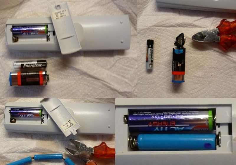

FB-Batterie leer, Läden nicht offen, ergo die erste Bastelei um vier.
Foto selbsterklärend, aber Achtung Vertauschungsgefahr:
Bei den Zellen der Batteriewurst im alkalischen 9 V Block aka Sixpack
ist der Knopf der Minuspol. Der + ist am bzw. ist der Aussenzylinder.
nun hab ich noch fünf Ersatzwürste. Solche 9-V Blocks gibts im
Doppelpack aka 1 Dutzend Batteriewurst für < 1,50€ z.B. bei Edeka
entspricht ~ ca 12 ct.
Mal sehen wie lange die bei Impulsleistung halten.
[Anm. Recyclingsuchtgefahr denn Zellen sind nie gleichzeitig leer]
Das ist bei Alkaline-Zellen immer so.
Normal ist da nur ne Klebefolie drüber.
Du hast AAA mit AAAA ersetzt. Sinnloserweise nur eine.
Was erwartest Du?
Ist vielleicht ne Notfalllösung aber wenn man die Zeit mitberechnet
zahlt man beim Basteln drauf und verliert Laufzeit der Geräte.

Entspannt euch und gönnt euch einen gute Kaffee oder Tee. Das Hochgefühl
ob einer gelungenen Kleinigkeit kennen wir doch alle.
Und klar, die dreiviertel dutzend Volt Blöcke sind mal interessant zu
zerlegen und natürlich auch als vereinzelte Zelle nicht soo brauchbar
(u.A. eine Schicht weniger Auslaufschutz, mit der der Hersteller ggf.
gerechnet hat), aber mich zumindest freut es, wenn jemand mit müdem Kopf
schnell etwas hingekriegt hat, was ihn sonst geärgert hätte!

Schwarzer H. schrieb im Beitrag #6735455:
> Und an die heutigen Negativwerter: Guten morgen,
Bild maessig, zeigt nur aaa Ersatz und wirklich nicht gute
Textbeschreibung dazu, muss man wirklich ein Auge gut zudruecken.
Sowas habe ich schon oefters gemacht, wenn keine Ersatzbatterie greifbar
war.  Hatte schon mal eine CR2032 mit Kabeln und mit Papier gestopft
reingeklemmt.

Ich hab jetzt euren Streit nicht gelesen, aber bei der 9V-Batterie kann
ich was dazu beitragen:
Sie sieht aus wie eine mit 6LR61. Die passen z.B. in die Stifte vom MS
Surface.
von Schwarzer H. (Gast)
> Surface.
Japp. Diese Batteriewurst taugt auch für die Schnellversorgung von
Eigenentwicklungen, sehr gut anpasspar an die gerade benötigten
Voltstufen.
Irgendwie hast du Glück. Alle 9V-Blöcke, die ich bisher geöffnet habe,
hatten immer Flachzellen drin. Und ich habe viele Firmen durch.
> vier.
Dann ist das eine witzige und intelligente Bastelei, danke fürs
Vorstellen...
...aber extra dafür 9V-Batterien kaufen, wenn es typischerweise zum
selben Preis (Aldi, Lidl, Edeka, Penny: 1,59€, genau wie 2x 9V) 8x
AAA-Zellen gibt, käme mir dann doch nicht in den Sinn.
MfG, Arno
